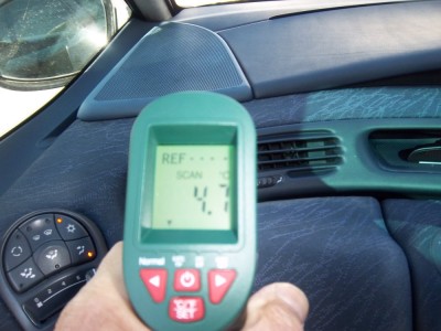

- Mesurer la température en sortie de grille,

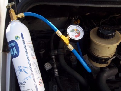

- Raccorder le tuyau sur le circuit basse pression,
- Raccorder le tuyau sur la bouteille de gaz,
- Ouvrir celle-ci en perçant l'opercule, et en ouvrant le robinet,

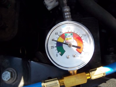

- Le Gaz passe dans le circuit, et on voit le manomètre bouger, et l'aiguille se positionner dans la bonne graduation. A 45PSI, le circuit est chargé.

- Dans l'habitacle, vérifier la température de sortie. (4,7° pour moi !! :D )

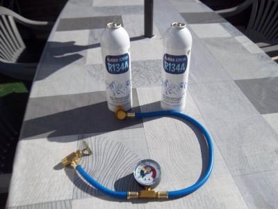

Réception du kit
Réception du kit

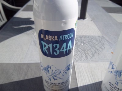

La bouteille de gaz (185g équivalent à 500g de R134a

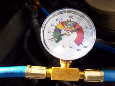

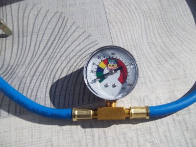

Le manomètre gradué
Le manomètre gradué

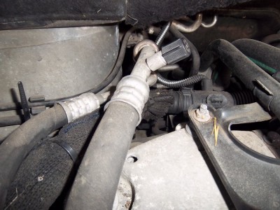

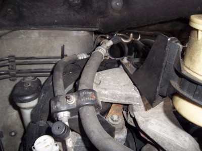

Le circuit de clim
Le circuit de clim
L'orifice de remplissage "Basse Pression"
Tout est branché, moteur et clim en route
Au début... C'est vide, mais il reste du gaz, le compresseur s'est enclenché
Une fois la bouteille de gaz vidée dans le circuit..
Voilà, ça souffle de l'air froid !!

D'autre part, ce n'est pas du r134a mais un remplaçant.. du propane vendu a prix d'or...
Perso je fais ça directement avec la bouteille de propane de 13kg... Autant dire qu'elle n'est pas prêt d'être vide

Par ailleurs, un lien référence/modèle pour un thermomètre électronique fiable et pas (trop) cher ?
Re: Recharge de clim pour moins de 20€, directement à la maison, en 15 mn !
Posté : 10 mai 2024, 15:37
par EAime
Gui3gui a écrit : 10 mai 2024, 12:52 Merci pour l'astuce ça fonctionne également facilement sur un espace IV ?
Ca marche pout tous les véhicules :wink:
Pour le thermomètre, j'utilise clui-ci : https://www.lidl.fr/p/parkside-thermome ... p100366443

Il faut avoir un raccord basse pression..
