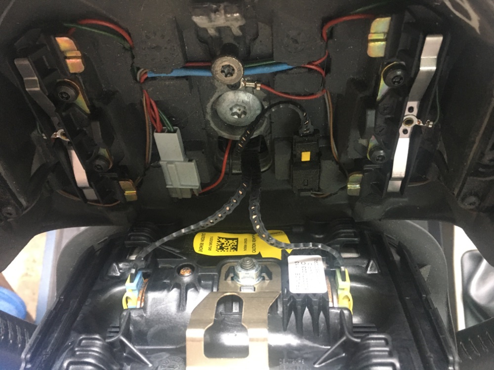

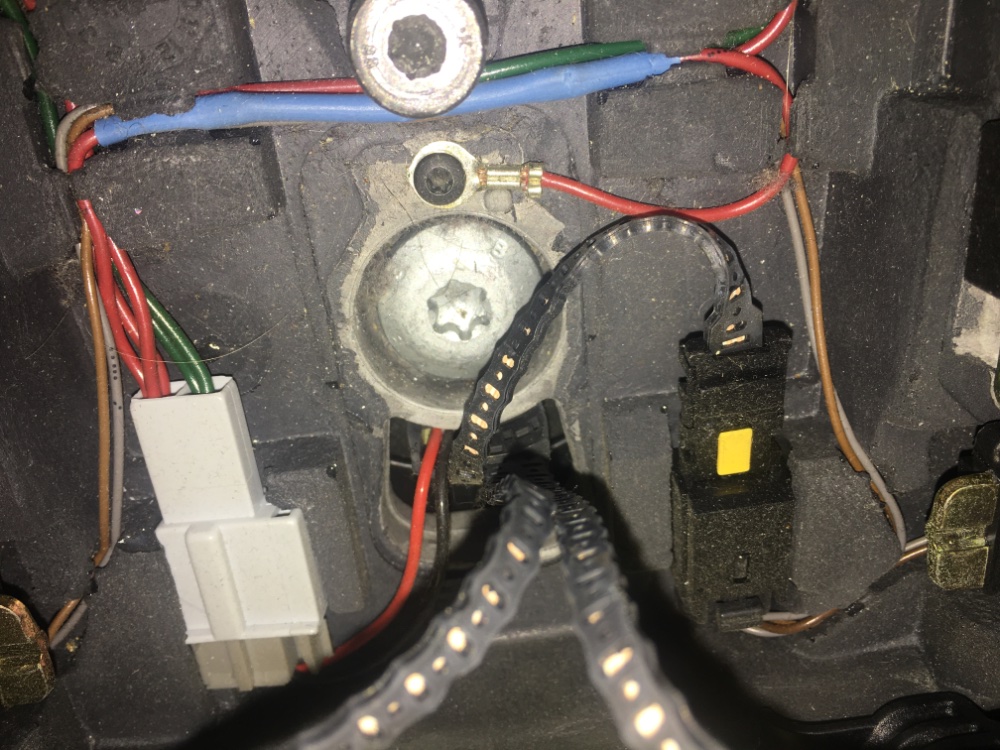

J'espère avoir le temps de démonter mon volant demain, ainsi que le contacteur, pour déjà tester la résistance des fils de ce dernier.
Les languettes jaunes sur les deux connecteurs de l'airbag ont l'air fragiles, quelqu'un qui a fait peut-il confirmer ?
Le truc qui me stresse vraiment sur cette voiture, c'est les jambes de force avant, alors je les amène complètes pour que le mécano, contre un billet, intervertisse les éléments.
C'est une bonne chose de vérifier la continuité des pistes du contacteur tournant lorsqu'il sera déposé. Tu devrais alors trouver un mauvais contact dans une ou les deux liaisons de l'air-bag.
La partie que tu trouves fragile sur les connecteurs d'air-bag est cette fameuse sécurité qui empêche le connecteur de s'enlever. Il faut la retirer (en faisant levier par le dessous, un espace est prévu) pour ensuite pouvoir débrancher le connecteur. Le plastique est fin mais c'est une matière technique très solide.
Encore un point, il n'est pas conseillé d'être chargé en électricité statique quand on manipule un air-bag. Donc, inutile de mettre ton superbe sous-pull en acrylique pour te lancer dans cette opération.

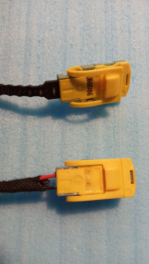

Voici les photos du contacteur tournant que j'ai réparé. Désolé, on ne voit pas grand chose car tout à été isolé.
Les connecteurs jaunes sont ceux de l'air-bag. Celui d'origine avec les maillons surmoulés et l'autre avec deux fils soudés.
La fameuse platine qui fait l'intermédiaire entre le circuit imprimé souple et les connecteurs (ici isolée avec un adhésif noir).
Les deux connecteurs d'air-bag (celui d'origine et l'autre avec deux fils soudés car le connecteur peut être ouvert). On remarque la bosse sur la sécurité permettant de glisser une lame de tournevis pour faire levier.

Je te remercie pour les photos et les explications, toujours plus facile la première fois quand on sait à quoi s'attendre !
Peut-être que la réparation ne sera pas à ma hauteur et qu'il me faudra me procurer un contacteur d'occasion, mais je suis désormais certain d'être capable de démonter et tester le mien... un pas dans le bon sens !

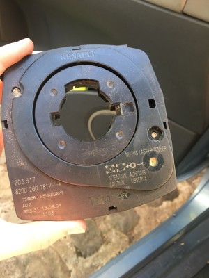

J’en suis là :
Après avoir redressé les roues, pour déposer l’airbag il faut déposer d’abord les demi coquilles du volant. L’accès au trou pour libérer l’AirBag étant fait on dépose ce dernier, puis le volant. Ça, ça s’est passé exactement comme l’a décrit nagrrra : avec un Torx 50 et sans le moindre problème.
On tombe ensuite sur le capteur d’angle. J’ai relevé la référence du miens au cas où j’ai un jour un soucis ABS ou ESP.
Le capteur d’angle est clipsé par dessus le reste
Pas bien compris l’intérêt du point jaune dans la fenêtre en bas à droite : il faut qu’il soit dedans aussi au remontage ? Mais il ne se déplace pas sur le mien.
J’en suis là. Tous les connecteurs sont débranchés mais je ne suis pas entièrement certain du modus operandi pour détacher le connecteur tournant. Il est juste clipsé sur la colonne ? Je ne vois pas de vis cachées mais ça ne vient pas.

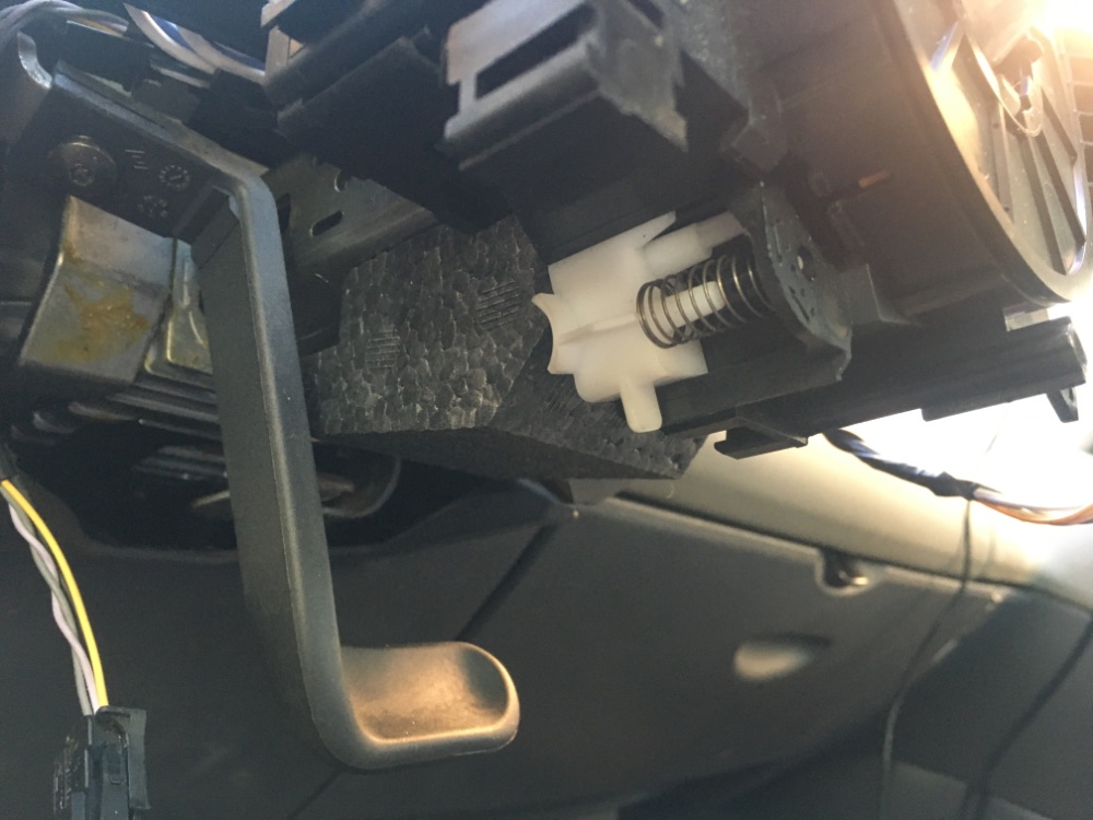

Question annexe : kesako le bidule blanc avec le ressort ? Ça se déplace librement et à l’air drôlement fragile.

Alors la partie blanche avec le ressort se déplace (en le poussant vers le volant) et laisse apparaître la vis qui retient le contacteur tournant. Il suffit ensuite de tirer le tout vers toi. C'est tout simple.
Le capteur d'angle a bien été retiré. Je te conseille de coller un adhésif sur la partie centrale afin d'éviter qu'elle tourne durant la dépose. Pareil pour le contacteur tournant, il faut éviter qu'il tourne de x tours une fois retiré. Il devra être reposé exactement comme il était.
