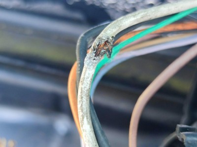

Je m explique, nous avons eu quelques soucis avant, faisceau du coffre sectionné dans le soufflet, on a rafistoler. Frein a main élec qui déconnais, le garage a régler le soucis.

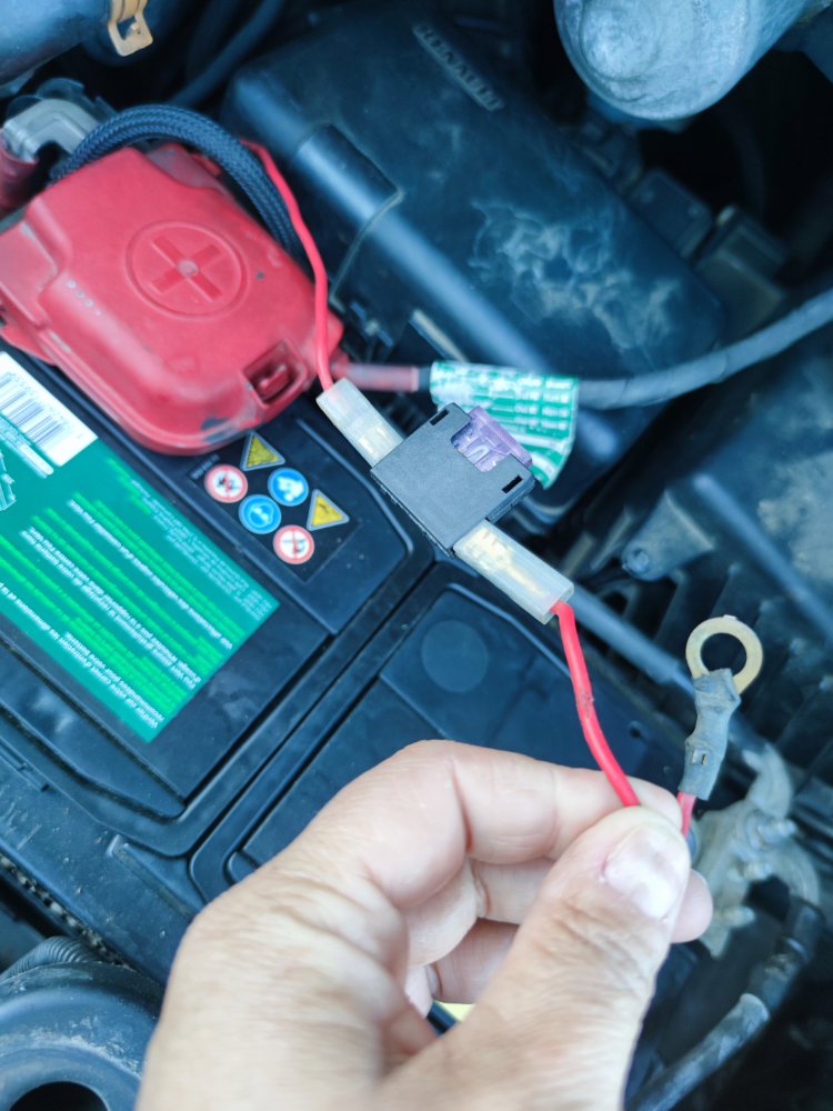

.... prévoir au moins un coupe circuit sur la batterie et un extincteur en attendant une solution rapide aux problèmes électriques.

Qu est ce qu un coupe circuit sur la batterie?

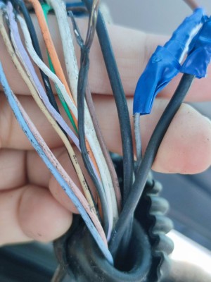

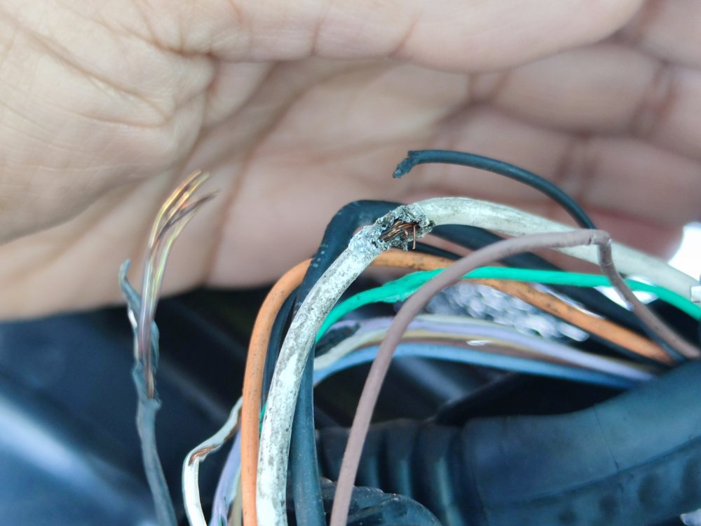

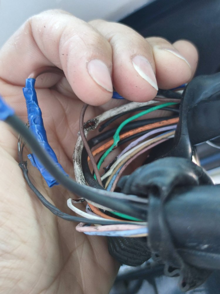

Nous avons trouver des câbles abîmés, collés, la réparation que nous avions faites il y a 2 mois a comme fondu, mais les câbles se touchent, ils ont fait ses étincelles , c est les fils qui gère la fermeture du hayon, etc. En haut à gauche du coffre. Dans ce tas de fils il y a un fil noir plus gros, c est lui qui chauffe. Nous l avons déconnecté, nous ne savons pas a quoi il sert. Tout fonctionne. Je ferai une photo demain.

Les cables qui se touchent,pas bon, il faut réparer et isoler chaque fil.

On va refaire les fils un par un Au niveau du soufflet de coffre, et après avoir bien lu, refaire les jonctions de façon à ce qu il ne soit pas dans la pliure du coffre, qui les endommager à encore a la longue.
A prioris les fils se sont touchés, ont fait des étincelles que l on a vus, et ont fondu avec la surchauffe. Malgres la réparation, sa a encore cassé, se retouchant, étincelles, fonte etc. Mais est ce que c est cela qui a atteind le boîtier a fusible avant pour qu il commence a fumer?
.... mais peut-être existe t-il déjà, à vérifier

Il n existe pas de coupe circuit , puisque nous avons vu le fameux câble en balade seul près de la batterie et après recherche avons découvert que c était le câble pour l installer .
Quand au faisceau, il est fondu, uniquement sur la zone du soufflet de protection de coffre, je n ai rien vu plus loin en dénudant . Il faut donc le refaire uniquement ici?
Je ferai une photo tout a l heure.

Voici la photo du fameux câble , on ne sait pas ce que c est, il était sous la batterie avant changement.
Puis plusieurs photos de mon tas de fils du coffre et on y verra le fameux noir qui chauffe , il est coupé.
Même si j avais les schémas électriques, je ne suis pas sûre de les comprendre, mon cerveau a du mal avec les plans

Il y a un porte fusible dessus ! De l'autre côté c'es relié à quoi ?

J ai tenter de le suivre mais sa part trop loin sous la batterie etc, pas de place pour ma main. Il est assez long et part vers le bas quand je le manipule, je voit qu il va vers le dessous de la voiture. C est quoi un porte fusible ?
J ai chercher ce câble sur le net, avec photo etc et le seul truc semblable été un coupe circuit

En tout cas la base ce truc était sous la batterie quand on l'a changer. Le seul truc semblable que j avais vu était un coup circuit anti vol .

Un porte fusible, c'est la pièce en plastique noir au milieu de ce cable : on voit qu'il porte un fusible (violet en l'occurence) qui doit en théorie protéger ce circuit. Ça ne ressemble pas à un montage d'origine, une idée de qui a fait ça ?

Aucune idée. On a acheter la voiture il y a deux ans et demi, elle a eu 2 proprio avant et tout le suivi en garage est dispo avec facture. Je n ai aucune idée de où sa peut venir. Et il doit rester en vrac comme sa ce câble?
Monsieur a bosser de nuit, cette aprem, je lui demanderai de regarder si il voit ou le fil va, si il réussit a regarder sous la voiture.

Pas étonnant que tu ais des soucis avec ton faisceau, lorsqu'on voit les réparations au chatterton ..
Sur ce genre de réparation, gaine thermo-rétractable obligatoire !

Les réparations ont étés faites au termoretractable , mais sa a lâcher lors de nos vacances, coffre qui ne s ouvrait plus et on a donc découvert que sa avait fondu , les fils était collés et faisait des étincelles, les gaines thermo fondu, les embout qu on écrasé pour sceller on sauter . Mon père a souder a l étain , mais a isoler avec du scotch ceux qui n ont pas êtés refait , ce n était que provisoire pour pouvoir reprendre la route et utiliser le coffre, avec bagages et enfants , c était compliqués sans
. Mais sa a donc récramé depuis occasionnant la chauffe au boîtier fusible.

A mon avis, ce n'est pas le changement de la batterie qui est à l'origine du "bordel". Ça a dû commencer avec les fils sectionnés dans le coffre, et un court circuit après.
Quand à la batterie, nos véhicules plus ou moins modernes, disons contemporains, sont très sensibles. Si ce n'est pas la bonne batterie, ou si les pinces ont été mises dans le mauvais sens, ou la batterie elle même branchée à l'envers, ce sont des problèmes à coup sur. Ça pourrait expliquer un fusible ou deux cramé, le feu de la boîte à fusibles.
Et le fil se baladant sous le capot, c'est un troisième problème. Il est rouge, est-ce le hasard ou est-ce un fil alimenté en jus ? Si oui a-t'il été mis à la masse ?
court circuit ?
Il faut prendre les problèmes un à un, commencer avec un faisceau propre et tous les fusibles en ordre de marche, plus une batterie chargée. Il est certain qu'avec le faisceau de coffre et potentiellement de la boîte à fusibles dans leur état actuel, on ne saura rien. Ensuite voir ce qui claque et d'où vient ce foutu fil sous le capot. En mélangeant les problèmes, tu seras forcement perdue, parce que même en faisant simple c'est d'un compliqué.

Un fil qui se balade et de plus relié à une borne positive c'est pas très bon
Il faut au minimum enlever le fusible, ensuite enlever la batterie et chercher ce qu'il y a au bout du fil
2 possibilités :
Soit les restes d'un coupe circuit modèle Aliexpress à télécommande par exemple voir lien Coupe batterie
Soit les restes d'un montage destiné à mesurer une fuite de courant
Je penche plus pour le coupe circuit
De toutes façons il faut enlever ce qui est inutile, pour les pros du IV y a t il un ou plusieurs fusibles à débrancher pour que le courant ne passe plus dans le hayon. Attention s'assurer que les stops et feux fonctionnent si on doit rouler dans cette configuration
