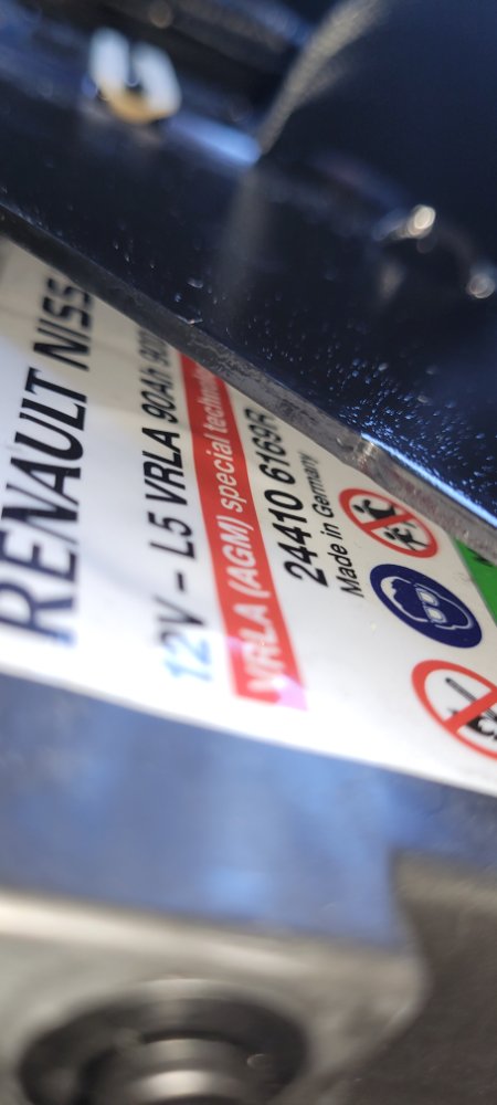

Les batteries des espace V phase 2 2.0d sont dans le coffre, leurs caractéristiques sont AGM 90Ah / 900A
Réf renault : 244106169r

				Salut, tes caractéristiques de batterie sont les bonnes 90Ah 900A !

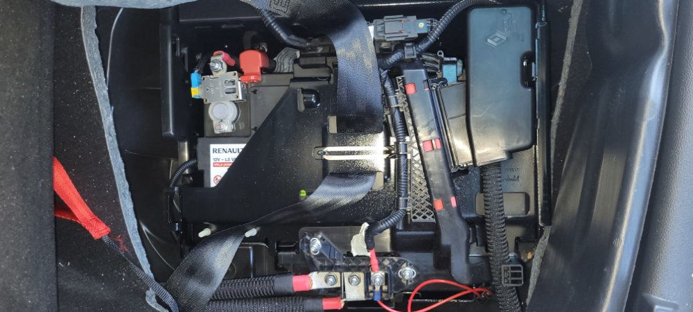

As tu un espace 7 places ou 5 places car la photo que tu as pris de la batterie est vachement visible moi avec les sièges arrières j’arrive à peine à placer mon portable.
Merci par avance

N9n je ne l'ai pas remplacée : depuis les températures clémentes je n'ai plus de message / symptômes désagréables (!) et mon agent l'a testée, RAS.
J'ai également 7 places : la batterie est paradoxalement plus accessible lorsque le siège de gauche n'est pas replié.
Je compte la remplacer moi-même au moment venu, et si j'ai des messages d'erreur je passerai chez cet agent pour qu'il les efface.

J'avais un peu de temps ce matin, et l'enlèvement de la batterie n'est pas intuitif... plein de câbles,  de plastiques, le tout enveloppé d'une carcasse en acier et d'une sangle de ceinture.
