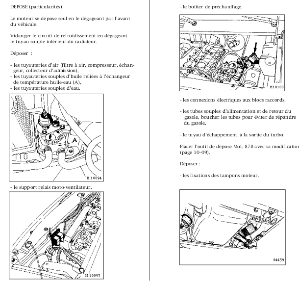

voilà la procédure constructeur, en espérant que ça t'aide à y voir clair:

Merci beaucoup, je vais essayer de "bricoler" un truc approchant.

C'est pas évident ce système pour l'accroche sur la chèvre... à cause de l'angle nécéssaire pour passer l'ensemble moteur/boite hors caisse...
Sinon ça devrait fonctionner avec une chaine prise entre les deux points sur le moteur, ça permet d'orienter facilement l'ensemble pour le tirer en arrière en le pivotant un peu.
