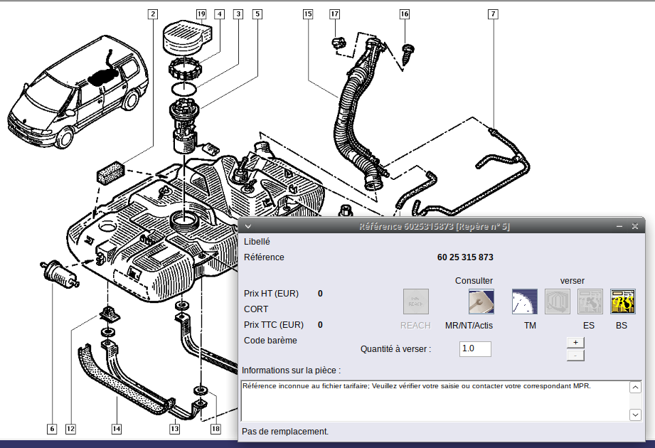

Voilà la procédure, encore du sport (et d'ailleurs il y avait eu un sujet il n'y a pas si longtemps où ça avait bien débattu du pourquoi n'y a-t-il pas de fichue trappe d'accès par l'intérieur :roll: ).

j'ai essayé de trouver les refs de cette pompe immergée, possible que je n'ai pas les bons types mines...
Mais pour un JE02 Moteurs F3R et F4R les références qui sortent sont les mêmes:
Re: Question sur pompe à essence Espace 3
Publié : 10 juin 2024, 15:29
par Sigma
Bon, désolé j'apprends à m'y retrouver dans les types de III :oops:
Donc la réf postée dans le message ci dessus est bien ok pour le F3R et les autres moteurs.
Pour comparer, voilà la sortie pour un JE0D moteur Z7X:
edit: j'ai vérifié et c'est aussi la même ref pour les L7X, donc les V6 ont une ref différente des FxR
