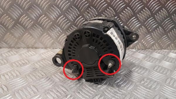

Dernièrement, on a perdu l'alternateur (qui avait déjà été changé, il avait 8 ans). Ça ne chargeait plus au niveau de la batterie.
On l’a remplacé par un alternateur d’espace 2 diesel.
La batterie, une fois rechargée, est à 12.7 V et moteur tournant, la tension est autour de 13.5V donc l’alternateur fonctionne bien.
Pour info, il y a eu des soucis lors du branchement du nouvel alternateur d'occaz : le cache en plastique qui protège l'alternateur indiquait un - pour une tige filetée (où est branchée la cosse jaune interne à l'alternateur) et un + sur l'autre tige filetée. Quand on a rebranché, on s'est pas posé de questions et on a mis la cosse du fil rouge provenant de la voiture sur la tige filetée avec le +.
Après plusieurs gros arcs électriques lors du branchement de la masse sur la batterie et après une longue réflexion, on a décidé de brancher le gros fil rouge sur le tige filetée indiquée "-". Maintenant, plus de soucis. Cet alternateur est câblé à l'opposé de celui installé précédemment.

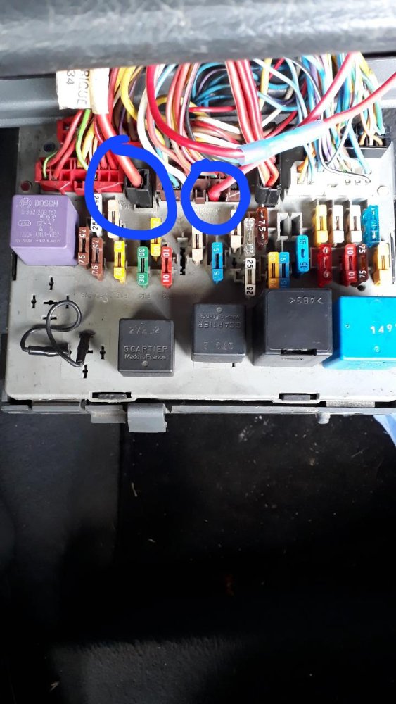

il y a bien du 12 volts sur 2 câbles rouges sur la platine porte fusible (cf. photo)

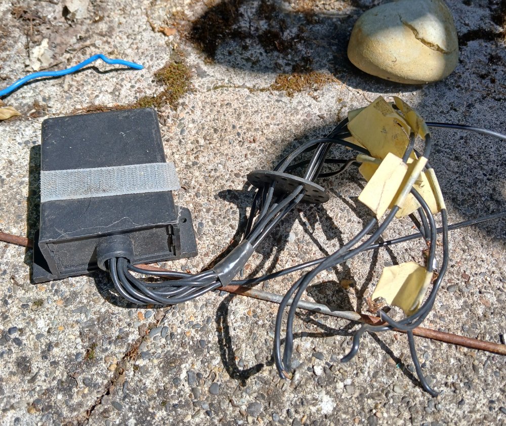

recherche d'un "antidémarrage" sous le volant, pas trouvé. Y a un gros boîtier gris "klaxon" et un petit boîtier noir type relai "temporisateur"

boitier de marque klaxon situé sous le volant
les 2 fils rouges 12V testés sur la platine porte fusibles lors de la mise du contact
les 2 tiges filetées dont une qui sert à fixer la cosse avec le fil rouge venant de la voiture

Pas de tension à la pompe à essence je m'orienterai vers un anti démarrage
Si mes souvenirs sont exacts (ça fait près de 20 ans que l'espace 2 m'a abandonné :( )
le temporisateur c'est pour les essuies glace
le boitier klaxon, il me semble que c'est une partie de l'anti démarrage, à confirmer

Comment savoir si le boîtier gris est un boîtier anti démarrage ? Sur les messages du forum on parle d'un boîtier noir.
Ya une marque, des inscriptions particulières ? Le connecteur est constitué de languettes qui se mettent sur des pistes (comme sur ma photo où on voit une plaque avec des contacts dans le boîtier) ou c'est plutôt une connexion avec des pins comme un connecteur sur la platine porte fusible ?
Et ce boîtier anti démarrage est relié à un connecteur qui a combien de fils et qui est relié à quoi ?

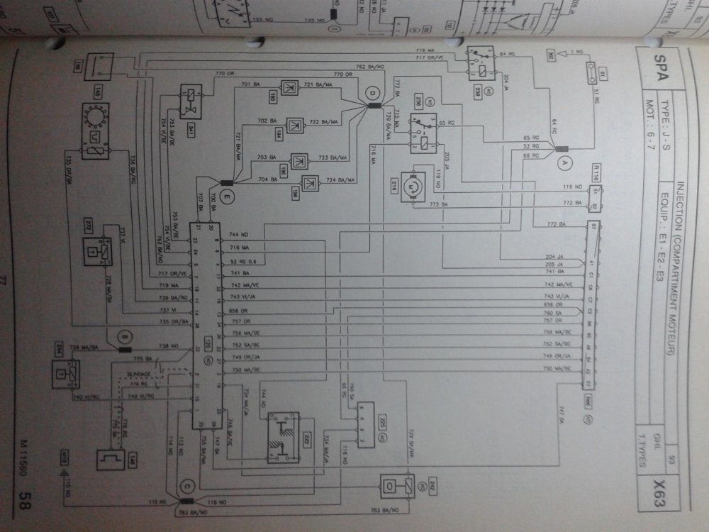

Voilà quelques infos pour essayer de commencer à défricher:
Des schémas:
Note le relais "R" 312, coupe consommation:

suite relais 312:

Merci pour tous les schémas et les pages pour les tests ! J'ai la revue Haynes mais ya pas toutes ces infos. Je viens de trouver une RTA, je regarderai aussi dedans. Pas réussi à retrouver la doc sur dialogys.
Je vais regarder ce R312 s'il marche bien et ce que ça fait de l'enlever. Avec un peu de chance il est identique à un autre relais et je vais pouvoir l'échanger pour le tester.

marcokl a écrit : salut , et tu n'as pas un espece de ptit boitier avec tes clés ?
Non, c'est des clés basiques comme sur la photo de mon message précédent. Pas de boitier, pas d'électronique, rien. Pas de plafonnier sur la voiture aussi, juste du ciel de toit entre les 2 pare soleils, pas d'éclairage ou de récepteur IR.
Merci pour la photo. En effet je n'ai pas réussi à trouver de photo sur le forum de ce boitier. Aurais-tu une photo de l'autre coté afin que je vois le type de connecteur et le nombre de fils ? Ca m'aiderait à chercher.
Espace II 2.2 essence injection 380 000 km rouge 1994
marcokl
Messages : 177
Finition : Hélios
Année : 1993
Re: Plus de démarrage - panne pompe carburant, mais démarreur tourne
Message non lu par marcokl »
Il n y a pas de connecteur , juste plein de fils qui en sortent, je vais fouiller dans mon bordel , je crois que je l ai jeté !
marcokl
Messages : 177
Finition : Hélios
Année : 1993
Ah non ,j'ai tout
le boitier
le bidule pour voyant rouge

ah mais ce truc là n'est pas l'antidémarrage d'origine n'est-ce pas?
j'ai vu les docs pour les systèmes TIR et franchement ça ne ressemble pas trop...

Pour revenir aux connecteurs R11, par exemple l'allume cigare est protégé par le fusible F6 20A sur la platine mais son alimentation arrive du compartiment moteur par R11C en voie 2...
Côté alternateur: le fil rouge est relié au démarreur et au + batterie.
le fil blanc (borne L de l'alternateur) est relié au compteur via R11a en voie D4, mais il passe d'abord dans un connecteur 3 voies R28 planqué dans la boite à relais dans le compartiment moteur AVG.
le fil jaune passe par le même connecteur 3 voies R28, puis dans R11b en voie C1, puis va sur le fusible F6 puis au compteur, et est distribué en même temps au Neiman avant F6.
Tu as tout ça sur la planche "démarrage compte tours" que j'ai posté précédemment.

oui, c'est ce qu on m a dit quand j'ai parlé de mon soucis , les possesseurs de ces voitures devaient rajouter un anti démarrage s ils voulaient s'assurer contre le vol

En 1995, j'avais obligation d'installer un antivol pour être assuré contre le vol. Dès qu'il a commencé à déconner, je l'ai retiré. J'ai regardé comment ils avaient câblé le boitier, retiré les branchements du boitier et remis les fils d'origine en "droit". Plus d'ennuis

Et pour info, pas besoin de rechercher d'anti démarrage sur les voitures avant 1995. D'après la RTA ca a été installé après 1995.
De plus, un systeme d'anti démarrage c'est un systeme qui réalise un controle entre un dispositif située dans la voiture et un appareil extérieur (clé, boitier, carte, etc).
Sur les voitures comme la mienne où la clé est toute simple (une tige de fer enrobée de plastoc, pas de carte électronique), ça ne sert à rien de chercher l'anti démarrage.

Tant mieux si tu n'as pas le système TIR, c'est un enfer ce truc là... et source de beaucoup de soucis quand ça arrive en fin de vie.
