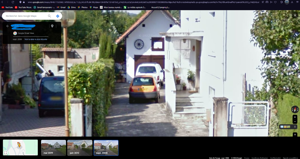

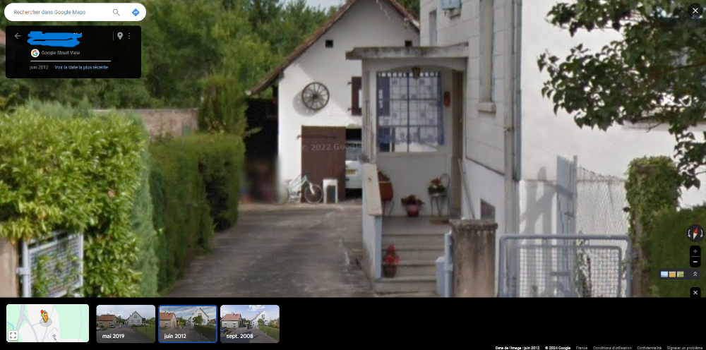

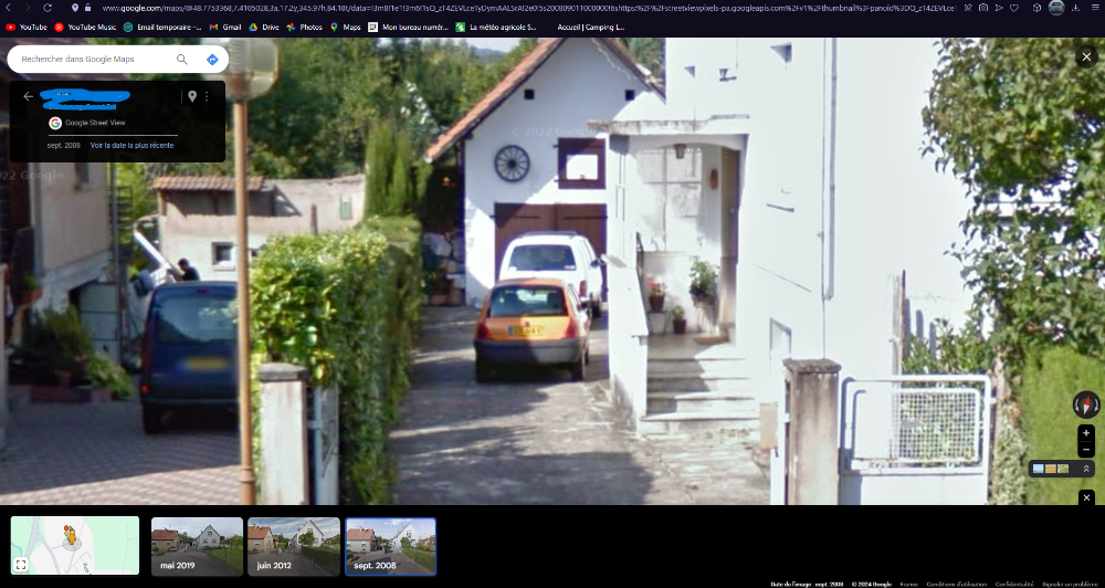

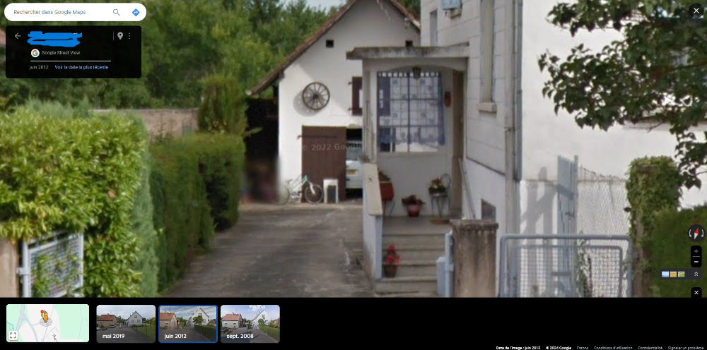

Par pur hasard je regarde également sur Google Maps si il apparaissait dans la cour de la maison, ET BINGO, il est là en 2008 et 2012 !

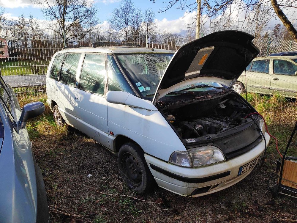

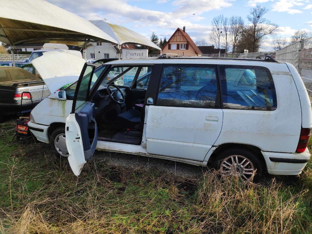

- À la mort du propriétaire, sa fille a donné la voiture à sa fille (donc la petite fille de l'ancien propriétaire), qui l'utilisait comme "utilitaire".
- Elle a ensuite mis la voiture à la casse, car "elle prenait trop de place" :shock:

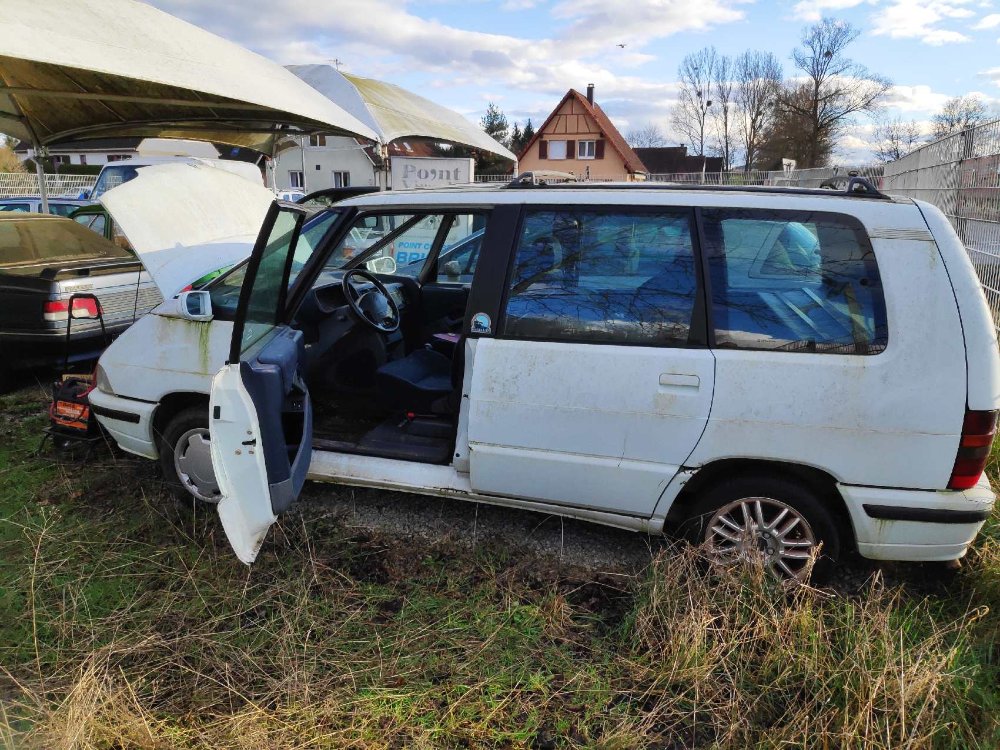

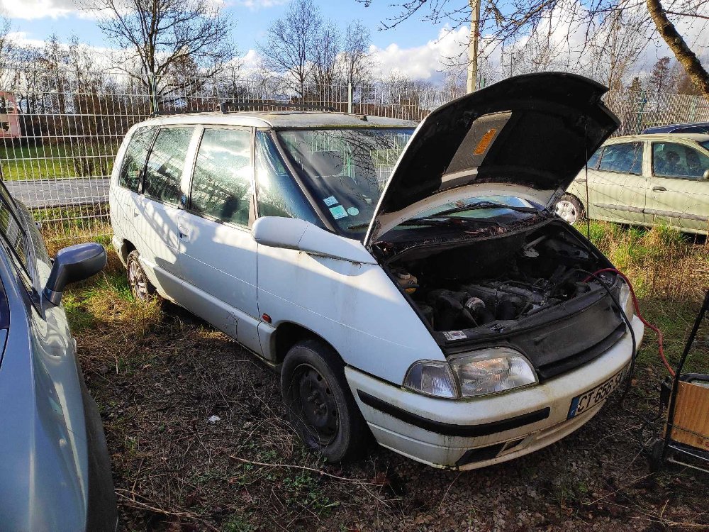

Je pense donc que le professionnel qui m'a vendu la voiture l'a donc acheté à la casse pour quasi rien et me l'a vendu pour 3 500 € (Ce qui expliquerait sûrement son état à l'achat. Une vraie poubelle ! (Mais je suis quand même tombé sous le charme :roll:)

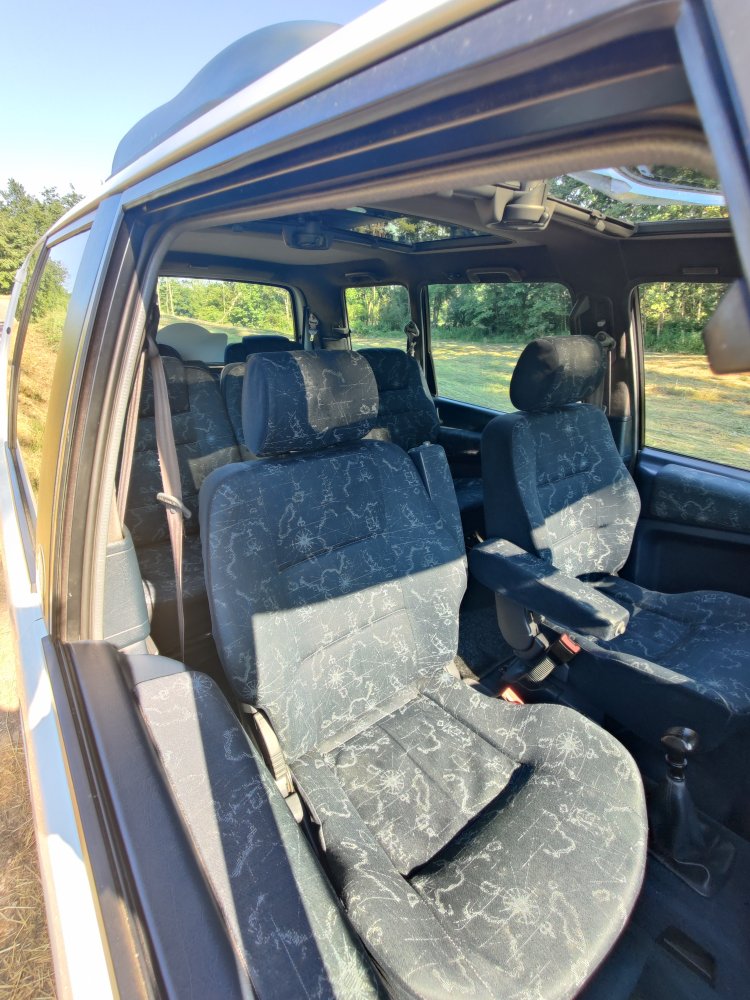

C'est un Magellan, une édition limitée à 1000 exemplaires, ce qui lui apporte, entre autres :
- sellerie spécifique "Magellan"
- sièges avant "Captain Chair" avec accoudoirs
- quatre sièges arrière amovibles et retournables
- blanc intégral 534
- deux toits ouvrants basculants
- galerie de toit
- badges "Magellan" sur pied milieu et hayon

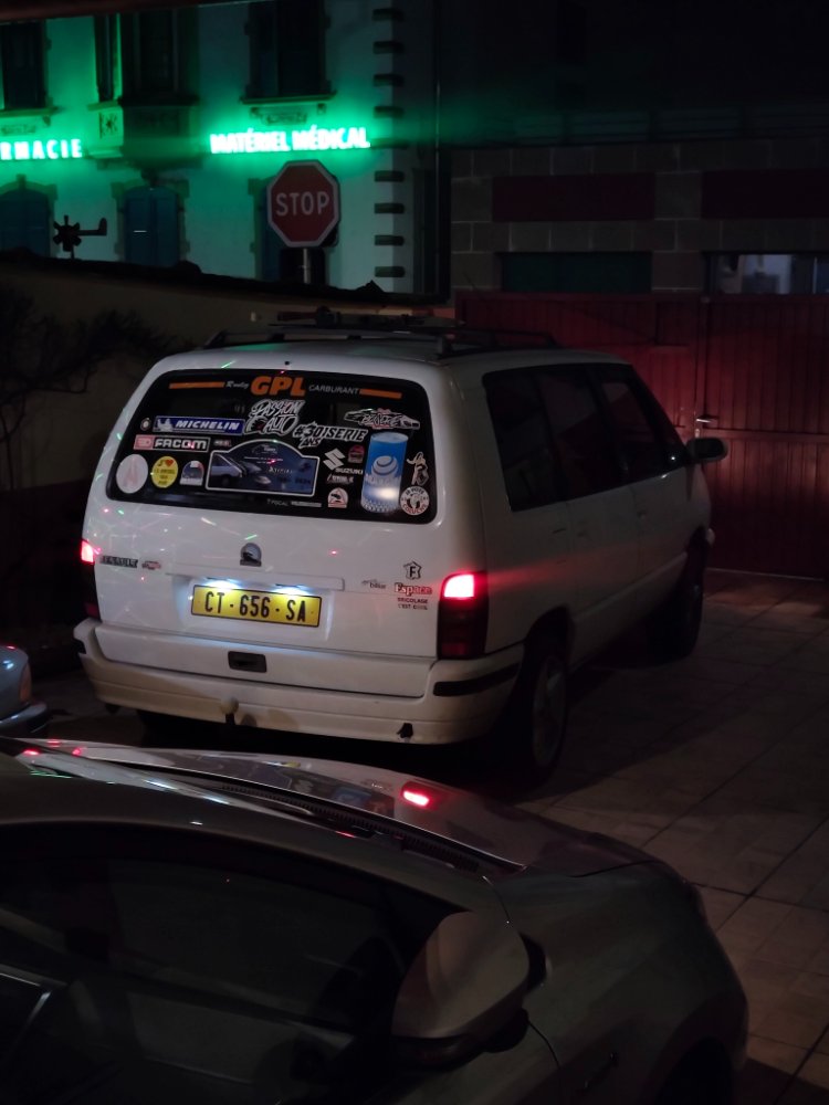

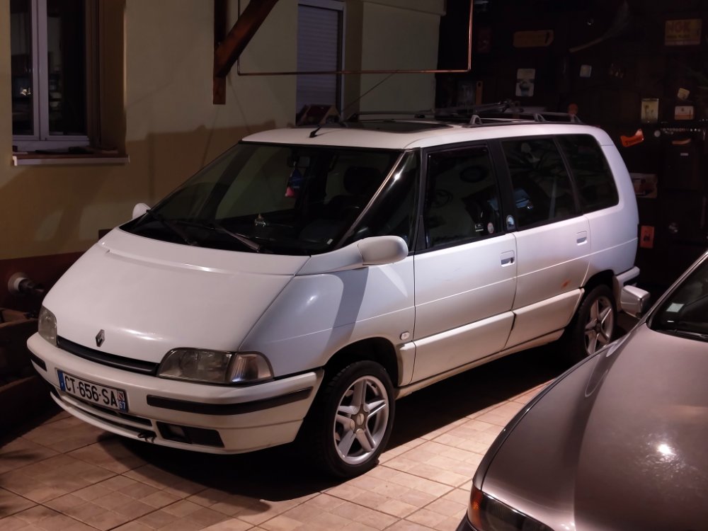

Voici quelques photos de Capitaine Magellan :

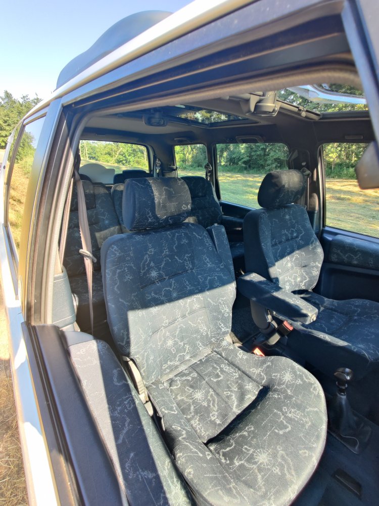

Quatre sièges retournables, tu n'as que 6 places ? Ou alors le siège central en rang 2 est fixe ? Tu as des photos en mode salon/sièges retournés ?

Pour les sièges, d'origine il n'en a que 6 mais j'en ai rajouter un que j'ai trouver sur Leboncoin.
Je prendrais des photos de la position "salon" plus tard, mais la je suis en plein dans les révisons pour le bac.
