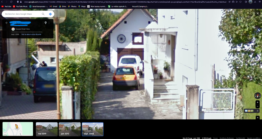

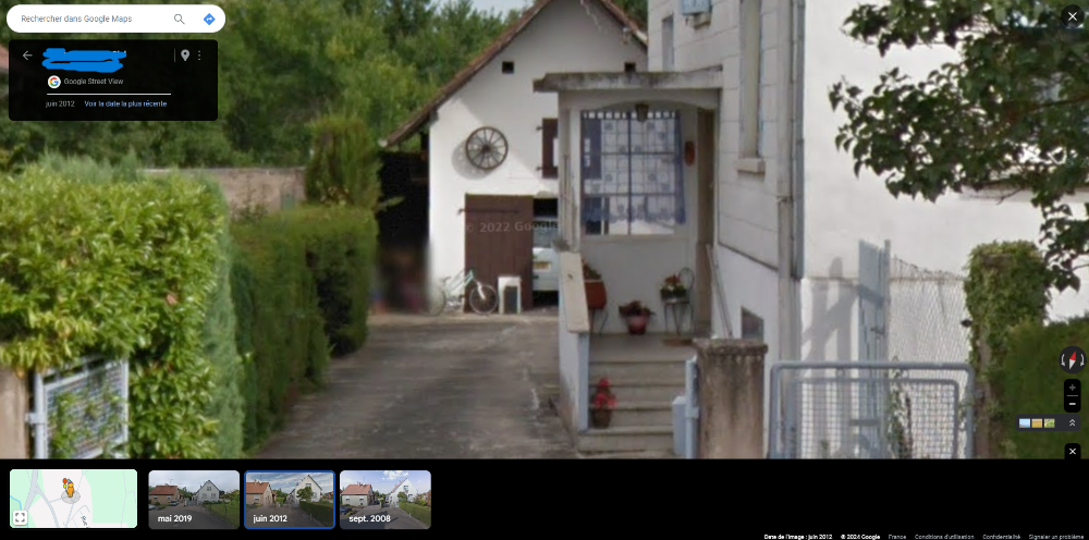

Par pur hasard je regarde également sur Google Maps si il apparaissait dans la cour de la maison, ET BINGO, il est là en 2008 et 2012 !

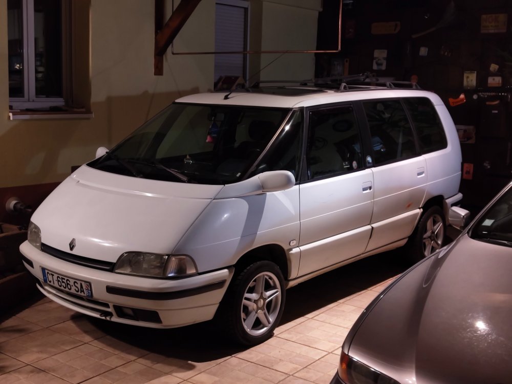

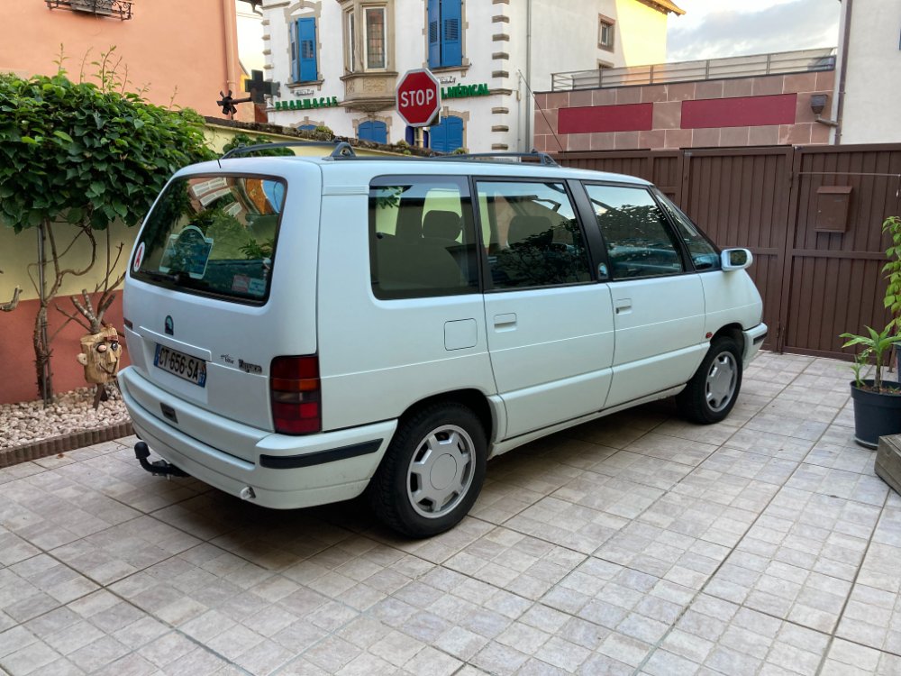

Voici quelques photos de Capitaine Magellan :
