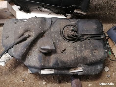

Un petit plus que je viens de penser car j'ai ressayer bien sur ;j'ai acheter il y a environ 3 ans une camera endoscopique "parsin. Lid" bin chaque fois qu'un boulon ou une verfi c'est absolument trop/pas assez bref! ne sert a rien mon copain a essayer : pareil,voila!
Hier matin pas bien l'espace pompant de l'air a chaque démarrage.
Bien trempé en dessus/dessous du réservoir.
Donc vidage réservoir avec la pompe d'un espace et une batterie bien sur avec de l'air (glou glou) cela a mis des heures pour les 70 litres.
Pendant ce temps j'ai démonter le réservoir du donneur avec bien sur les vis rouillées et une perceuse a couple pour dévisser./revisser pour pas cassé les écrous prisonnier, m'a pris une plombe.
J'ai rien vu de casse ou quoique ce soit de cette fuite au branchements ,a moins que ce soit interne :j'ai aussi regarder (ya pas de pompe a l’intérieur du réservoir) j'ai pas approfondis l'interne car on voit pas grand chose et c'est difficile ce flotteur avec la jauge.
J'ai remonter le réservoir elle démarre bien trop tard pour essai a voir la suite ces jours ci
Détails des réservoirs:
Voila le fond du réservoir du donneur 5 ans environ de stockage gasoil assez orange .

Perso comme j'ai indiquer j'ai changer le réservoir par un espace donneur,pas vu de casse je soupçonne le raccord d'aspiration bien que j'y vois les 2 joints!
De ce que j'ai vu en réparation qui me parai plausible des ces sorties mettre un tube renfort a l’intérieur!(j'ai pas était confronté et donc pas le recul)

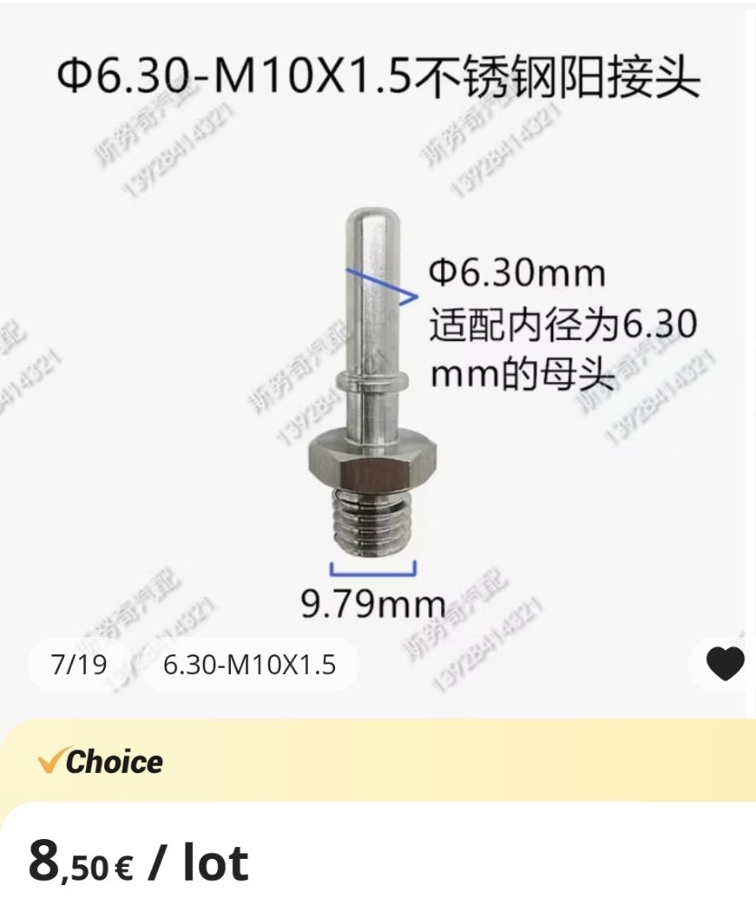

Et ce type d'embout ne peut pas se visser ?
Il y a plusieurs diamètres à vérifier.

Super yves78 ces petit embouts juste Ø 10 au pas de100 serais un plus.

Ancien a écrit : 23 août 2024, 07:01 Super yves78 ces petit embouts juste Ø 10 au pas de100 serais un plus.
J'ai vu vite fait ce type d'embout chez les chinois, je ne sais pas si certains sont au pas de 100, possible qu'il soit ajustable au puit de jauge. Je n'ai pas été plus loin, de mémoire, il fut un temps où les embouts de tuyaux carburant chez Renault ont évolué, je n'ai plus la date exacte (une parmi des milliers dans ma carrière pardon pour le peu de précision). Ils sont passés à des embouts "type 9", je pense que c'est standardisé du fait, nous prenions des raccords sur étagères de différentes marques mais avec la même empreinte (Legris, Rapid ...).

Type 9 c'est le diamètre?
-Eh oui c'est normalement en pouce chez les anglosaxon donc en mm : 6,35 mm
mais moi je disai le filetage de Ø 10mm avec un petit pas pour bien tenir dans le plastique par contre le tube de connexion si seulement c'est bien le bon Ø pour l'embout femelle ce serais top
Autrement la solution d'insert d'un tube c'est ps mal du tout, pas de modif .
