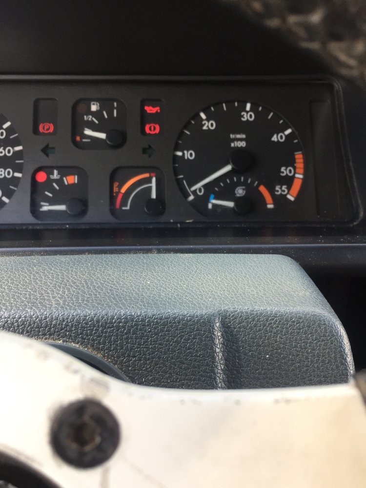

J’ai encore fait l'essai tout à l'heure, et les lampes ne s'éclaire toujours pas.
Quand aux cosses, ils ont étés nettoyés quand j'ai mis la batterie neuve. il n'y a pas de courant de fuite non plus.
Pour le plafonnier, je parle du module récepteur ir au dessus du rétro, c'est le simple, pourtant, l'espace est de 1997.

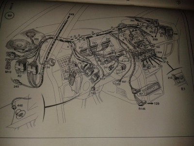

Après une longue absence du a quelques soucis, j’ai avancé quand même un peu sur l'espace, l'antidémarrage n'est plus actif puisque celui-ci a été neutralisé.
Mais même sans l'antidémarrage, les symptômes étaient toujours présents, je pensais à une masse défectueuse ou un mauvais contact.
Du coup, plus je démontais, plus je trouvais des branchement volant a la mord moi le noeud si je puis me permettre le comparatif.
L’espace redémarre, le voyant de batterie ainsi que celui du préchauffage sont revenus mais ce n’est pas du franchouillard pur jus, surtout le témoin de charge (éclairage faible par rapport aux autres).
Donc je suis entrain de refaire tout propre par rapport a la NT en virant les fils électrique domestique rigide qui passaient dans le tableau de bord ainsi que sous la voiture, ce qui est loin d'être évident tellement que c’est le binz dedans.
Actuellement, je planche sur le sujet suivant: contact mis et moteur en marche, warning et clignotant ne fonctionne pas et quand le contact est mis et moteur a l'arrêt, j'ai les warning qui fonctionne mais pas les clignotants, par contre, j’entend bien le relais de la centrale clignotante . Sans ces élément de sécurités, difficile de rouler avec la chariote.
Je vais aussi virer l’attelage histoire d’ôter d’éventuels défauts.
Je poursuis les recherches car je ne veux pas me séparer de l'espace mais cela reste une option malheusement :( .
Merci de vos lumières

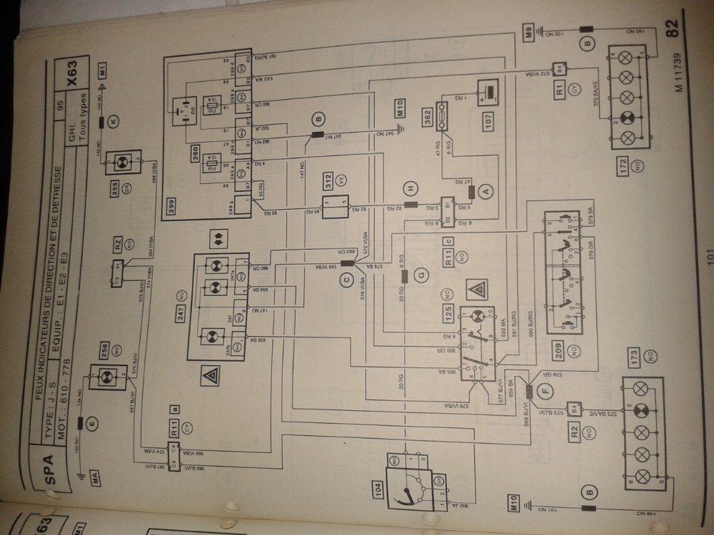

c'est bizarre ce truc avec les clignotants!
As-tu mesuré la tension dans les deux situations que tu décris: contact moteur en marche, et juste contact ?
Possible qu'il y ait un souci entre le régulateur et le compteur... le voyant étant commandé via un connecteur 3 pins dans la boite à relais à côté de la batterie, puis ça passe dans un gros connecteur (R11a "crystal" donc transparent en A2 jaune/bleu > +APC alternateur, et aussi en R11b "noir" en C8 blanc > voyant alternateur)...
Ces connecteurs R11 sont collés à gauche de la colonne de direction.
Les numéros de pin que je trouve ne sont pas forcément les bons pour ton millésime: ça vient de la NT8093 et addtitif NT8105 pour les millésimes 95. Mais ça doit être à peut près ok.
Ensuite les clignotants:
pour info les clignotants AVD et AVG sont commandés via R11a en C8 et C9 (beige/violet et violet/blanc).
As-tu vérifié les pins de la centrale clignottante sur la platine?
La masse générale, et les masses individuelles sur chaque cligno?
Jette un oeil au schéma, voir si ça ressemble à ce que tu trouves sur ta voiture:
et regarde ce groupe de connecteurs R11, le petit planqué à gauche du compteur me joue des tours avec le voyant alternateur...

Salut Sigma,
Comme tu le dit si bien, c’est bizarre ce truc des clignotants.
Malgré avoir changé la platine fusible, le neiman, le commodo, remplacer une nouvelle fois la centrale clignotante et remplacer tous les fusibles par des neufs, eh bien rien n’y fait, toujours pas de clignotant ni devant ni derrière, c’est lunaire ce truc :shock: .
J’ai commandés un jeu de cordons pique fils car avec une aiguille au bout d’une pince croco, cela a tendance a dégrader l’isolant et ce sera plus facile pour mesurer les tensions.
De plus, les différentes RT que je possède et les tableaux que tu m’as transmis sont conformes a quelques exceptions près, mon space ayant eu sa première mise en circulation en avril 97, je me retrouve avec un condensé de pratiquement tous les millésimes avec quelques changements ( ils ne se sont pas trop cassé le baigneur a cette époque) :roll:
Je pense a tenter de doublé les masses que je croiserai au passage voir si cela améliore les choses.
Je poursuis les recherches.

on dirait que tu as vérifié quasiment l'ensemble du circuit...
Et l'interrupteur de warning?
Vu que tout repasse dedans, s'il est déféctueux il pourrait tout à fait causer ton problème.

Sigma a écrit : 14 mars 2025, 14:56 Salut
En effet, quand je regarde la section équipement électrique de la MR, le branchement de l'interrupteur warning pourrai être défectueux.
C'est vrai qu'il englobe pas mal de points.

Des nouvelles du front.
Alors, toujours pas de clignotants qui fonctionnent malgré le changement de l'interrupteur du warning, sauf les feux de détresse avec le contact mis seulement. (Moteur en marche, non).
Pour mieux me rendre compte de l'effet extérieur, j'ai fais quelques essais alors qu'il faisait encore nuit, je me suis aperçu que toutes les fonctions que j’essayais, apparaissaient sur le haut du feu quelque soit la fonction choisit (freinage, feux de recul, feux de position, warning et cela des deux cotés.
Petite question, serai t-il possible qu'il y ai un manque de masse a l'arrière et surtout ou en trouver une sachant que la carrosserie est en fibre ?
Malgré qu'il ait gelé ce matin, la voiture a démarré au quart de tour et aucun voyant ne s'est allumé pendant ma petite vadrouille.
Il n'y a plus grand chose à élucider pour que l'espace reprenne la route (sans organe de sécurités, impossible).
Merci de votre aide.

salut .
la carrosserie est en fibre , mais le chassis , lui , est en vrai métal ! !
par contre , comme il est galvanisé , il faut gratter la tôle pour qu ' il y ai une bonne conduction .
bon courage ( bizarre ta panne )
