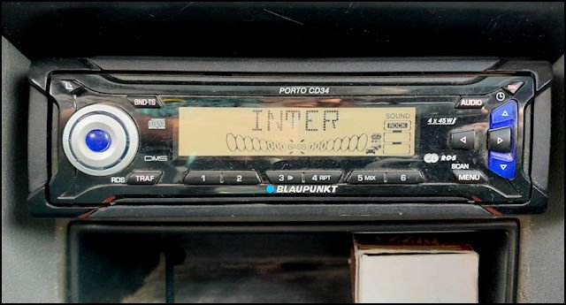

Resaalut,
toujours dans le même esprit
(prendre des pièces sur l'un pour les greffer sur l'autre)
j'ai déposé l'autoradio de l'Espace 95 pour l'installer sur le 94...
D'origine sur le 95, il fonctionnait très bien dès que je l'allumais...
mais une fois mis sur le 94, plus rien, si ce n'est la mention "PHONE"...
et là, rien à faire pour qu'il change d'idée, reste obstinément aphone...
mais, miracle ?, avant-hier, à la tombée de la nuit, radio sur "PHONE",
j'allume mes veilleuses...
et ne voilà-t-il pas qu'il se met à me donner les dernières infos du jour ?
Depuis, pour l'écouter, je roule en veilleuses, le jour comme la nuit... :lol:
Quelqu'un comprendrait-il et aurait un remède à cela ?

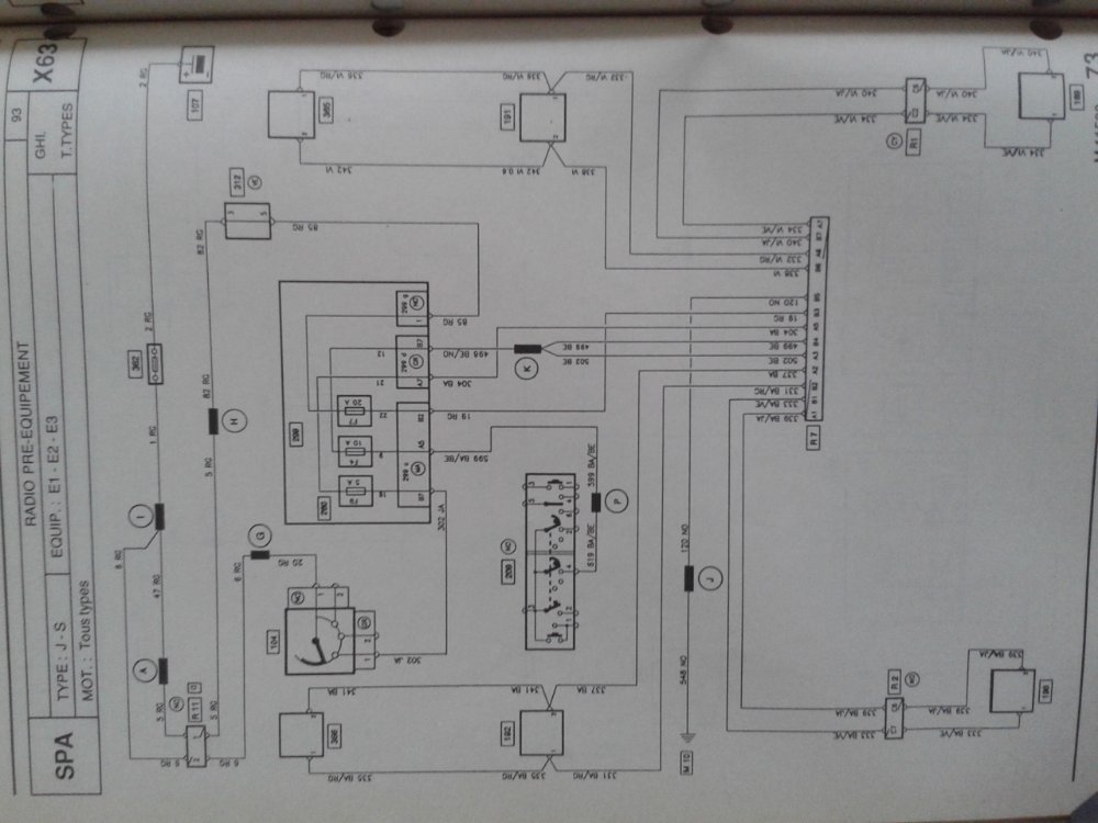

oui c'est bizarre comme comportement.
Surtout que le schéma est assez simple, pas de bizarreries pour une fois :lol:
Donc pour le 94' c'est comme ça en principe:
Détail du connecteur R7:
Normalement tu devrais avoir le + alim sur la borne A5, ou en B3.
Je ne comprends pas la différence entre "+ accessoire radio" et "+ AVC" sachant que si je ne me trompe pas le fusible F7 a deux positions permettant d'avoir le +AVC ou APC.
Là c'est comme si ton autoradio était alimenté par les bornes A3 ou B4, donc quand tu allumes les veilleuses.
Est-ce que tu as un adaptateur pour le raccorder au connecteur R7 du faisceau?
Si oui, c'est celui du 95' que tu as transféré, ou un qui était déja en place dans ton 94'?
Re: Et maintenat, c'est l'autoradio...
Posté : 10 nov. 2024, 17:50
par marc06
Bjour ,
Pour moi il faut un + permanent (AVC ,avant contact ? pour les mémoires radio) et un + apres contact. Si pas d erreur ça doit marcher.
a+
Posté : 10 nov. 2024, 18:11
par botcarn
suis d ' accord . le câblage de l ' auto radio a dû être branché sur le + veilleuse au lieu du + permanent , ou du + après contact .
