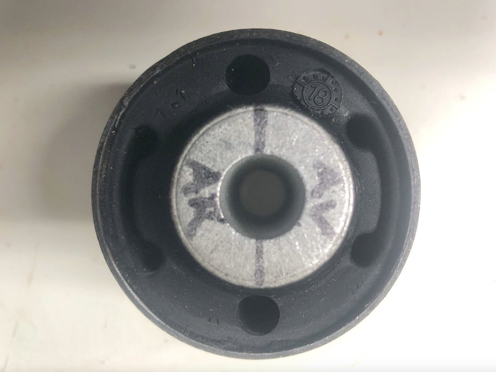

Lors du remplacement des silentblocs à l'arrière, ceux-ci doivent être montés dans le bon sens. Le trou du boulon central n'est pas concentrique avec le corps du silentbloc. Je pense avoir raison en disant que le trou doit être aligné vers l'arrière du véhicule. Vérifiez dans le manuel.

Merci 5bar21 pour cette information cruciale, tu as tout à fait raison !
Effectivement c'est bien spécifié dans la RTA, il faut absolument respecter le sens :
Je n'avais vraiment pas fait attention à ce qui pourrait passer pour un détail, mais c'est très important à ce niveau.

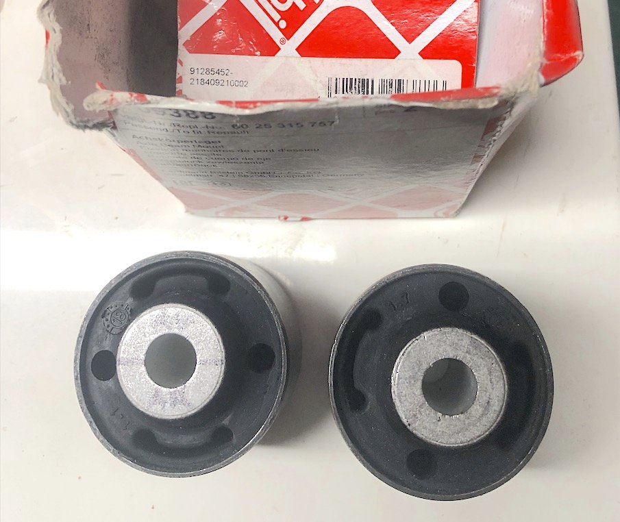

Bon voila les pièces (je prévois un flexible de frein et une purge du DOT4 en plus) :
Comme je fait ça bientôt - courant décembre - je ferais des photos de tout ça… :)

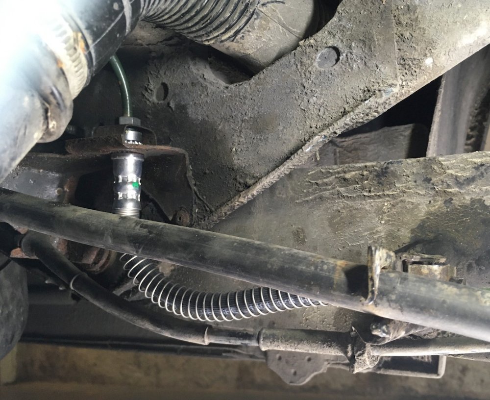

Vous serez peut-être intéressé de connaître mon expérience concernant le remplacement de mes flexibles de frein arrière il y a quelques années.
Lorsque j'ai essayé pour la première fois de dévisser l'écrou du tuyau en acier qui vient de l'avant du véhicule, j'ai constaté qu'il était grippé par la rouille.
Même avec une clé à frein appropriée, les coins de l'écrou ont commencé à s'arrondir, j'ai donc abandonné cette méthode. L'espace est très limité, ce qui empêche l'utilisation d'une pince-étau. Problème !
J'ai eu la chance de découvrir que je pouvais facilement casser le clip de retenue du « chapeau haut de forme » en le pliant de haut en bas jusqu'à ce qu'il se brise au niveau de son trou central. Dans ce cas, la rouille a fait son effet !
J'ai ensuite pu, après l'avoir libéré du trou rouillé du support, tirer le flexible et le tuyau en acier toujours attaché vers le bas à travers le trou du support afin de pouvoir ensuite utiliser une pince-étau sur l'écrou grippé.
Je vous recommande donc fortement de le faire, sinon vous ne serez pas content si vous endommagez cet écrou.
Vous aurez bien sûr besoin de nouveaux clips métalliques lorsque vous installerez les nouveaux tuyaux. Ces clips étaient utilisés par plusieurs constructeurs automobiles différents à l'époque et peuvent être trouvés à très bas prix sur eBay.

Merci du conseil 5bar21, c'est exactement cela !
J'ai eu cette expérience :twisted: en 2020 pour remplacer la durite du frein ARG qui courait tout le long du longeron gauche (elle était rouillée presque à cœur) :
Bon, j'avais prévu le coup, avec un flexible TRW neuf. J'en ai donc profité pour remplacer celui d'origine directement.
Heureusement, j'ai toujours mon Dremel dans ce genre de situation ; découpage du vieux flexible pour récupérer l’agrafe. Passage de la pièce à brosse métallique et un voile de protection zinc antirouille avant la remise en place (toujours penser que l'on y reviendra peut-être un jour).

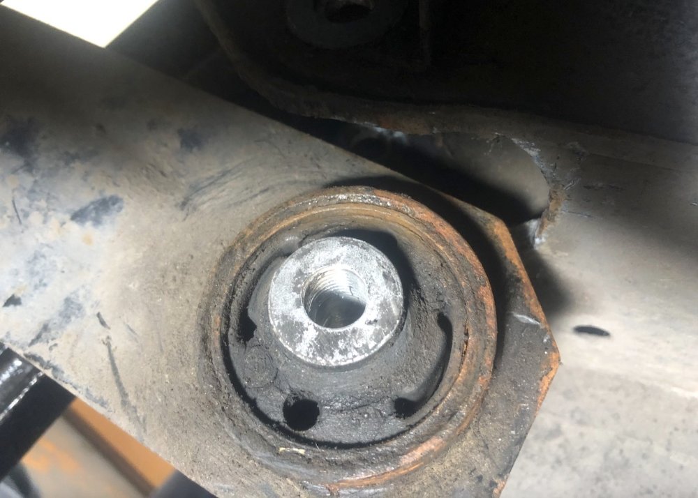

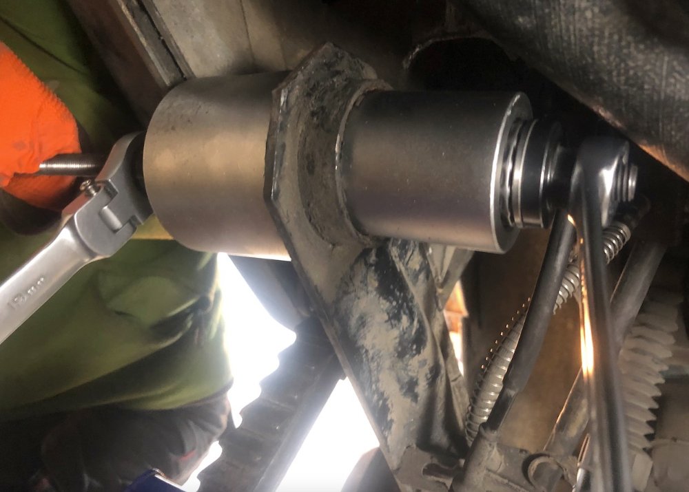

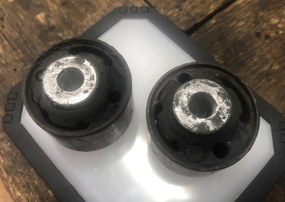

Comme promis, un petit retour sur le remplacement des silentbloc de train arrière. Bon, j'ai choisi l'option "on s'emmerde la vie" pour éviter d'avoir à déconnecter les durites de frein et refaire une purge sur un circuit qui fonctionne actuellement très bien. Donc, à deux bon bricoleurs du dimanche avec le bon matériel et pas mal d'astuce, j'ai remplacé les deux pièces qui dataient de juin 2001.
C'est bien ce que je pensais, elle étaient détruites mais je suis quand même surpris de la qualité initiale :shock:
Bref, je redécouvre le plaisir de rouler avec mon camion.
C'est équivalent, pour ceux qui l'on fait, au confort retrouvé suite au changement des silentbloc du berceau ou plus simplement des triangles avant.
Voila, cela nous a pris une bonne après-midi, quelques cafés et j'en ai profité pour dérouiller mes assises de ressort et changer les semelles caoutchouc, en particulier le gauche qui attaque bien le métal.

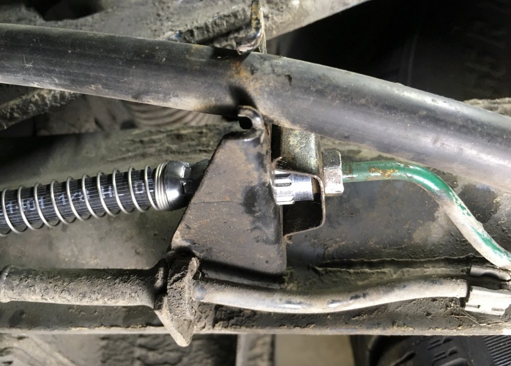

Bien. Si tu peux te faire aider, c'est difficile tout seul… Moi je n'ai pas débranché l'ABS ni déconnecté les durites de frein, ça passe.
À l'arrière droit, j'ai fait sauter le rivet qui maintien la plaque de support du flexible de frein pour dégager un peu par rapport au réservoir de carburant.
J'ai aussi utiliser une sangle de camion pour tirer le train ARD vers l'arrière.

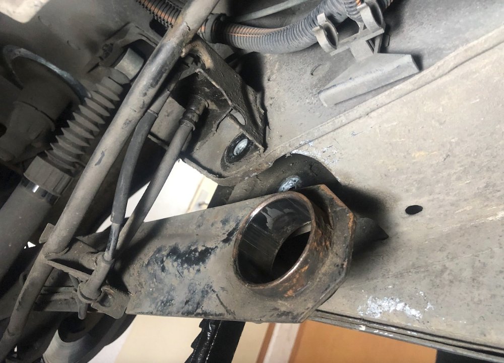

j'ai tout simplement sorti le train arr, cela se fait en 30mn sans forcer, avec un seul cric, et un bombe WD40:
- mettre la voiture sur chandelle, à l'arrière uniquement, frein à main desseré
- déconnecter la tuyauterie de frein, obturer la canalisation coté caisse avec un petit bouchon (clef de 11 à tuyauter)
- deconnecter les capteurs ABS
- dégager les cables de frein à main
- enlever la vis coté essieux de la barre panhard
- enlever les 2 vis bas des amortisseurs (le train arr descend, bien l'amortir pour qu'il se pose doucement).
- sortir les ressorts (s'il ne sont pas tombé tout seul, attention au sens..).
- déposer les 2 vis axes des bras
- dégager le train arr (photo 1)

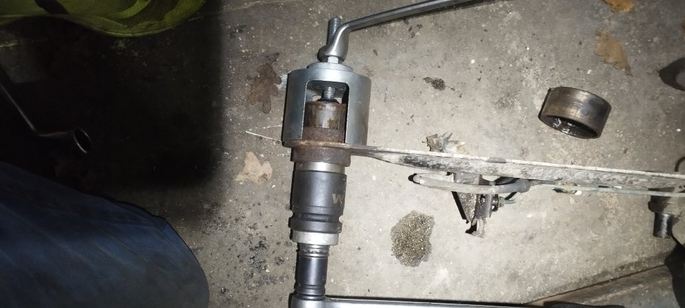

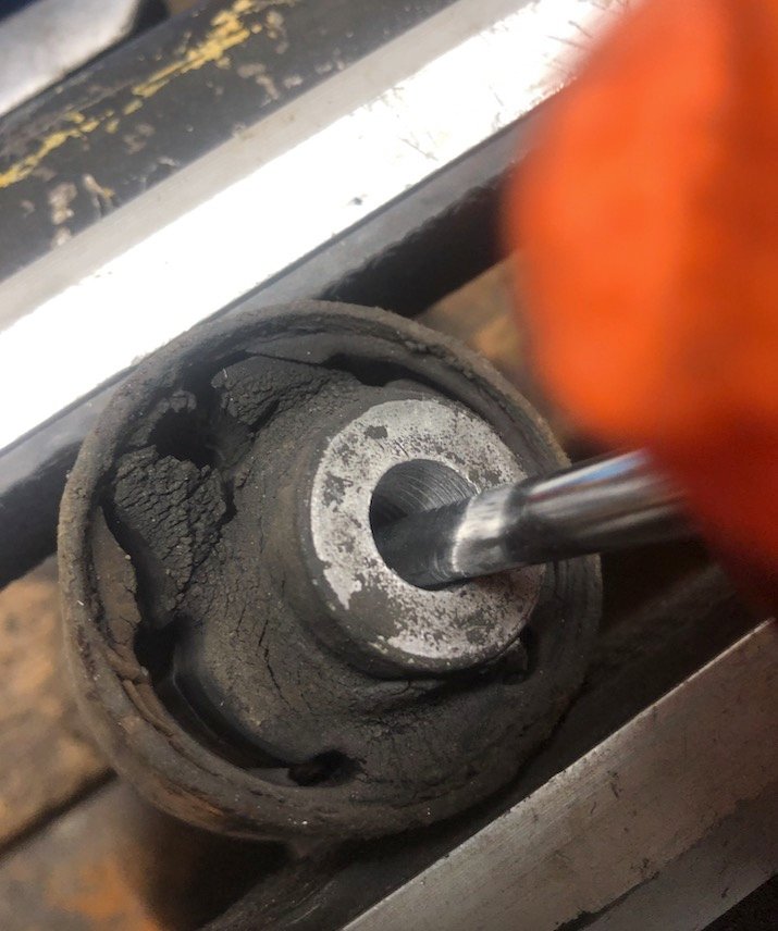

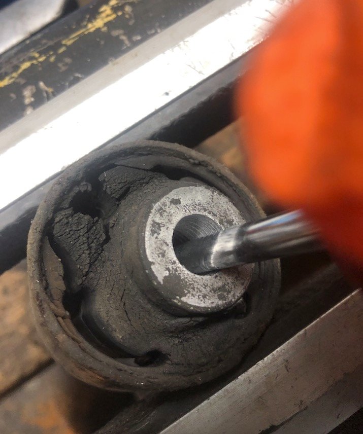

une fois cela fait, j'ai sorti le 1er silent bloc avec un systeme tige fileté / douille pour pousser le silent bloc (pareil que le tien), et remettre le neuf (au congélo depuis 24h), en veillant à l'orientation (photo 2)
le second m'a donner plus de mal (il avait déjà été changé, et mal orienté d'ailleurs), j'ai du pété 1m de tige fileté de 12mm, avant de me souvenir que j'avais une petite (costaud) presse à rotule de triangle (lien ci dessous) dans un tirroir...(lol)
dès que j'ai mis en oeuvre l'outil, c"était régler en 10mnn (photo 3)

Voici la référence des silentbloc que j'ai monté sur mon camion : Febi Bilstein 09388
Bien évidemment, il y en a beaucoup d'autres qui correspondent à ce modèle :
https://www.piecesauto.fr/oenumber/6025000245.html
