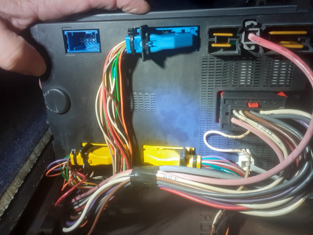

Bonjour.
Je reste sur le même sujet: j'ai presque tout enlever pour défaire le B2I, mais il reste un connecteur, avec des languettes rouges... et pas moyen de l'enlever sans risque de le casser. Savez-vous comment on s'y prend? C'est le connecteur en noir à droite sur la photo.
MERCI !!!!

le_gARage a écrit : Hier, 13:18 connectique B2I espace 3.jpgBonjour.
MERCI !!!!
[img]C:\Users\Jacques Morin\Documents\ESPACE\ESPACE 3\connectique B2I espace 3.jpg[/img]
Salut ,
Glisser un tournevis entre la languette rouge et le corps du connecteur et tirer dans le sens du connecteur, ça dot sortir sans forcer.
Yves

par le_gARage
Salut et MERCI Yves, c'est sorti tout seul. J'avais peur de forcer avec le froid, comme pour celui-ci, au tableau de bord...
