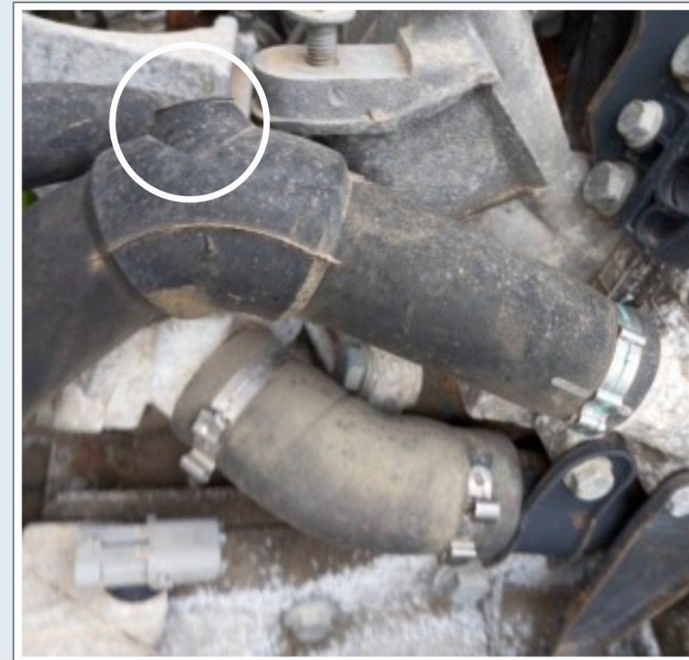

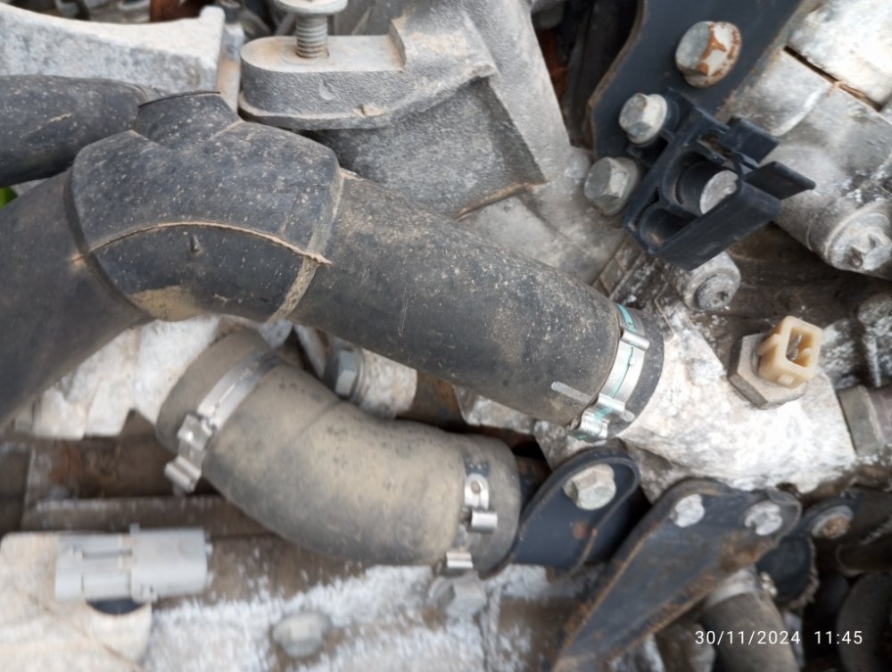

Je ferais des photos de la boîte à eau mais mais y a vraiment pas de vis de purge :/

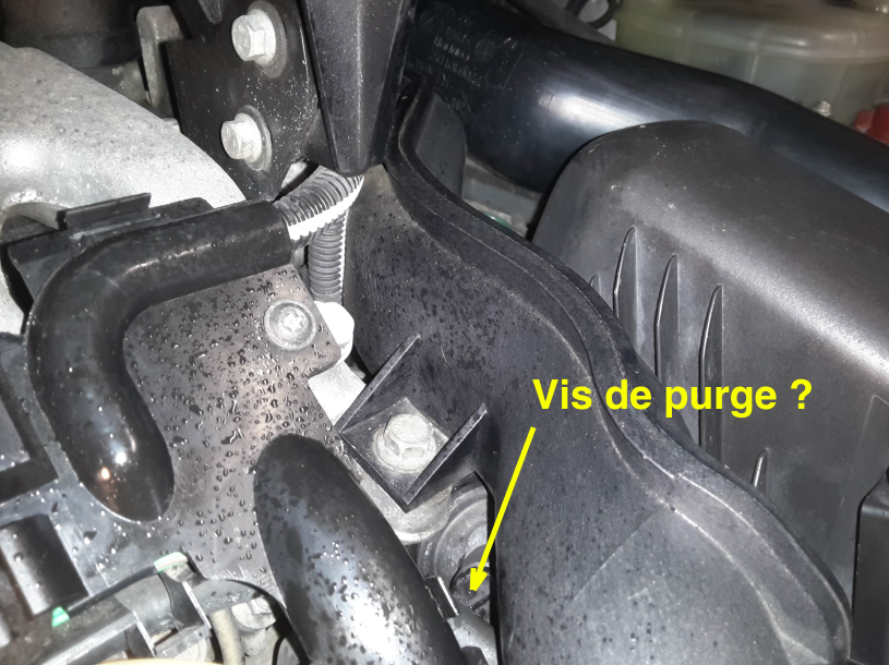

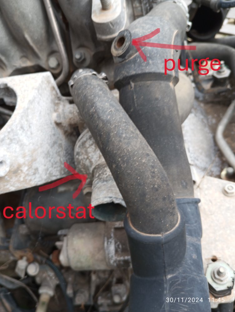

si sa peut aider:
si sa peut aider:
- Messages : 3851
Re: Sos surchauffe???

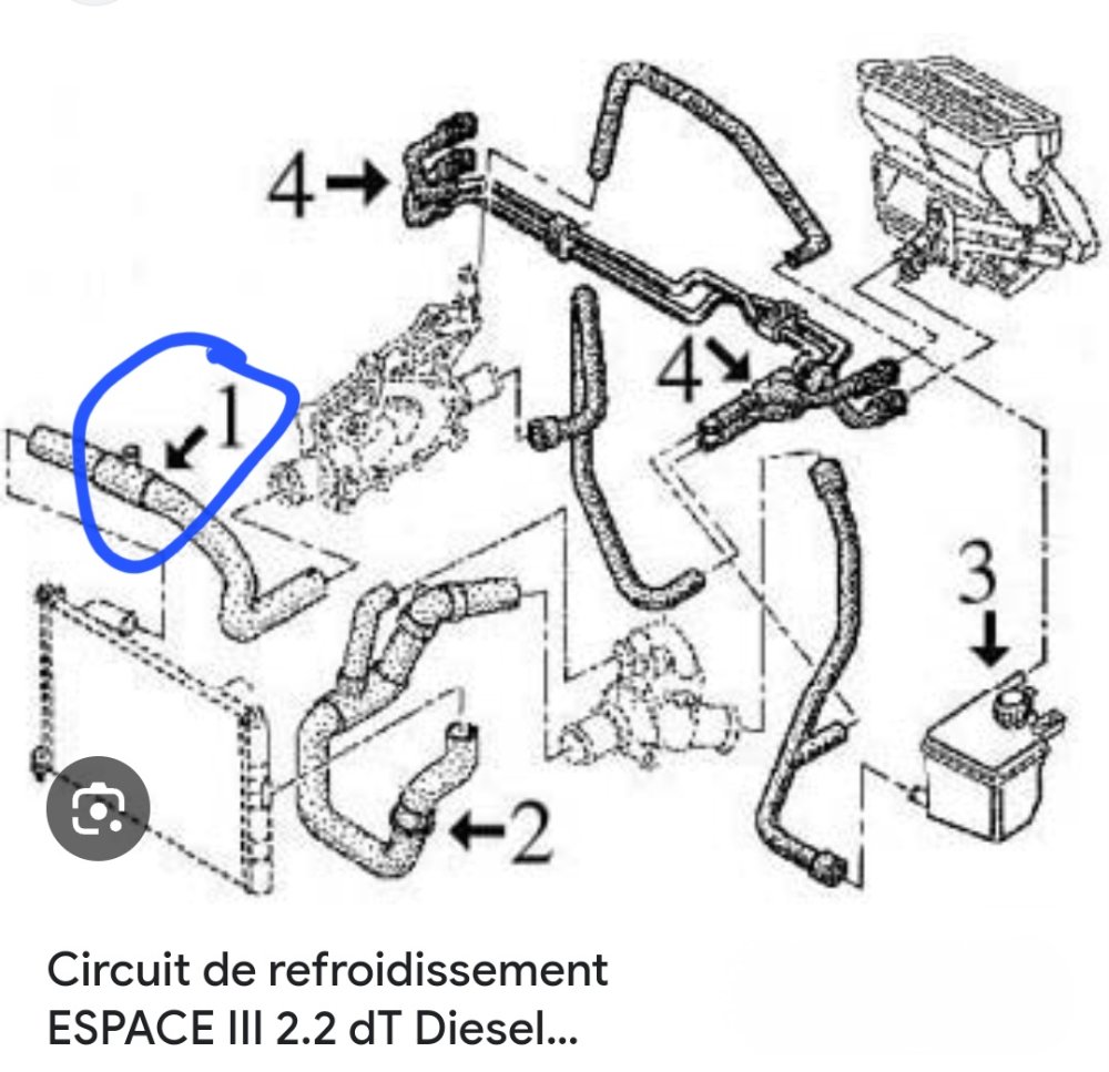

Ok donc la purge est bien sortie culasse mais sur le tuyau d'eau et non boîtier d'eau (tout dépend des moteurs !).
Sur le schéma, il font voir 4 purges mais ils n'en citent que 3 ?? J'ai pas tout compris ...
Surtout que celle qu'il n'indique pas c'est justement ce que tu montres sur ta photo.

Bon pour finir, la purge encerclée en blanc ça ne serait pas une purge mais un ancien logement d'un capteur de température (me semble t'il enfin si mes yeux ne me trahissent pas).
Le schéma ci-dessous me fait dire ça. La purge en réalité est là (bleue). Enfin si elle existe sur ton véhicule.
Je t'avoue que je ne connais pas dans le détail le Dt. J'essaie simplement de t'aider donc je peux me tromper.

Oui c'est une purge, on la voit mal car cachée sous le tuyau qui va a l'intercooler.
une photo dans ce sujet:
viewtopic.php?t=31080

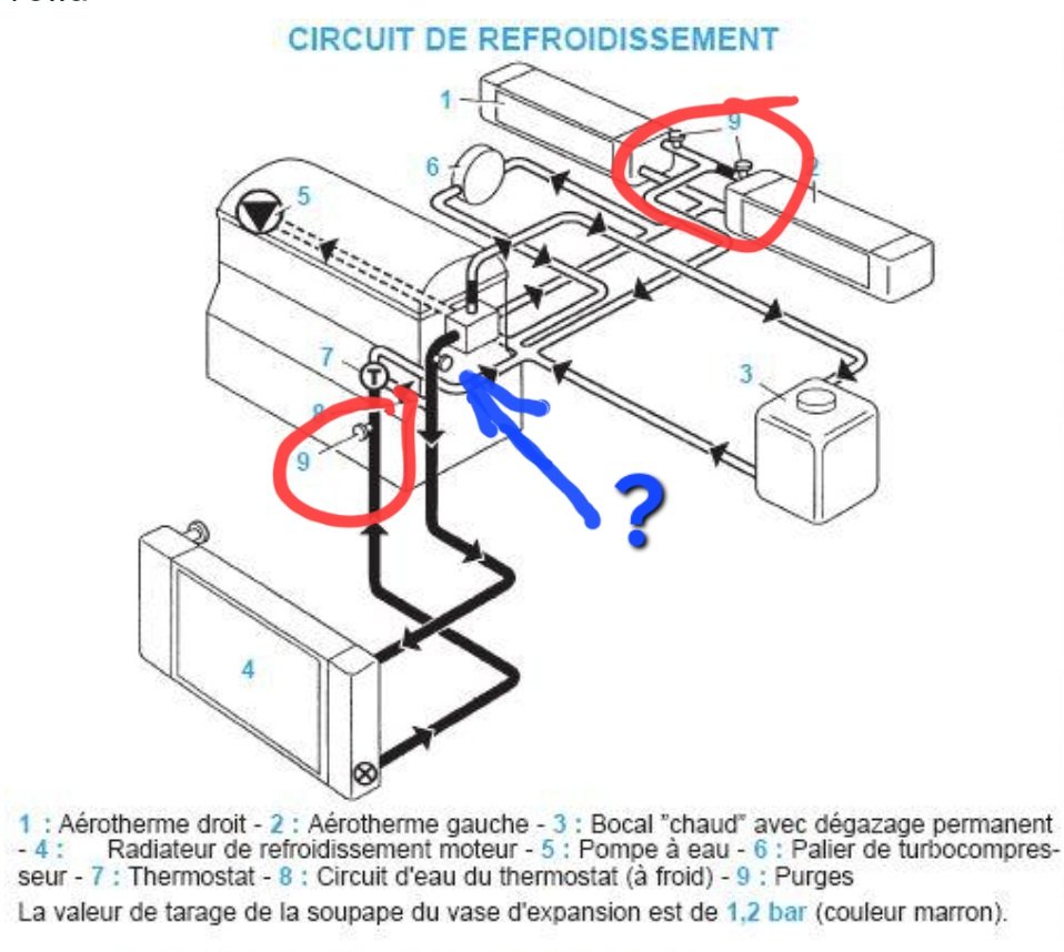

il ya toujours une purge sur les aeroterme: si tu n'en as pas, c'est parce que tu ne la vois pas..
- Messages : 20219
Pas vu sur les miens, et le remplacement est récent.
- Messages : 8811
même pilou a eu du mal à trouver la sienne.. mais elle était bien la.

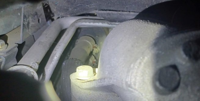

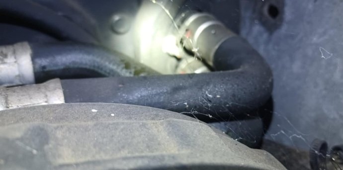

Voici mes durites d aerotherme ... pas de purge
Je vous ferais aussi des photo de ma boîte à eau mais faut que je démonte la durite de turbo pour accéder à la sonde arrière

- Messages : 20219
+ 1.Retrovyrus a écrit : 03 déc. 2024, 12:23 Voici mes durites d aerotherme ... pas de purge
Ni sur les aérothermes, ni sur les durites.

Plus en amont, tu vois le bocal de refroidissement la zone juste après quand le tuyau va du boîtier d'eau au aérothermes. Mais il est possible que tu n'en as pas, si c'est des tuyaux de deuxième monte ils ont peut-être fait l'impasse,. C'est toujours ça de gagner. Ils n'ont peut-être pas compris que des siphons remplient d'air bloquent la circulation d'eau.
Bref pas terrible pour faire des purges correctement.

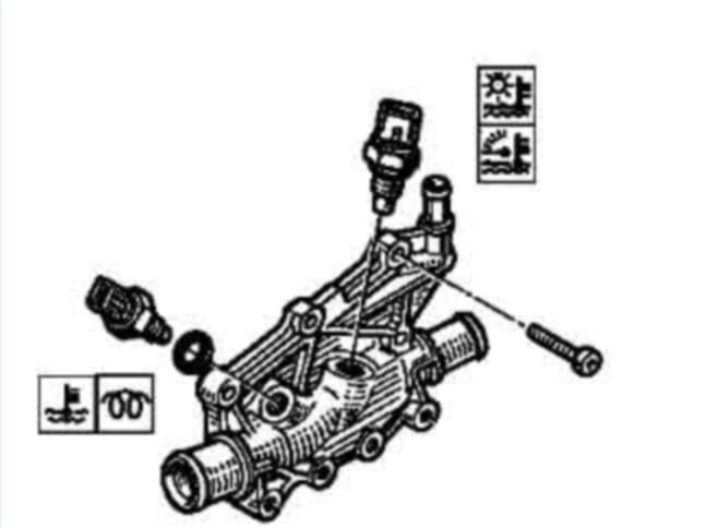

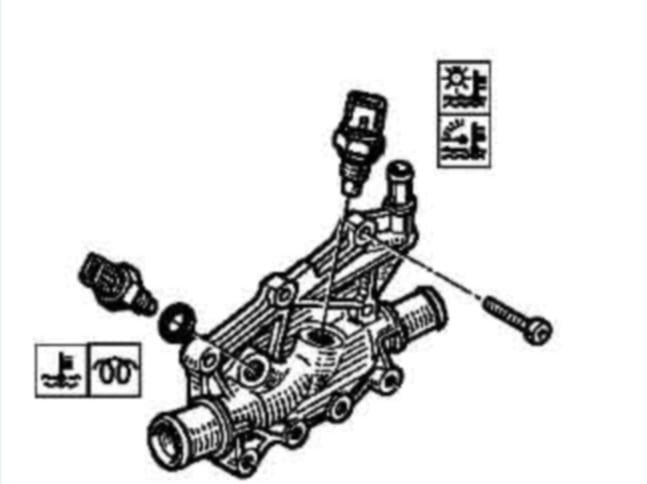

Sauriez vous me dire a quoi correspondent ces 2 sondes.
Sur mon dt 2.2 , j ai ces 2 sondes + 1 sur radiateur ( pour la double vitesse )+ 1 sur durite de radiateur ...

Une petite recherche dans le forum Espace III avec les termes "sondes temperature" et voilà la réponse

Retrovyrus a écrit : 11 déc. 2024, 23:57 Sauriez vous me dire a quoi correspondent ces 2 sondes.
J ai donc 4 durites connectées au LDR
Ton Espace n'est pas un multiplexé d'où toutes ces sondes.
