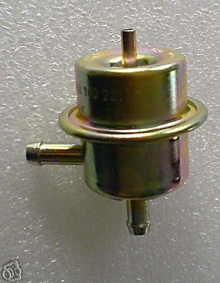

Je suis à la recherche d'un régulateur de pression d'essence pour un Espace I phase 2 2000-1 injection Quadra (J7R).
Savoir est ce que cela se trouve encore? et sinon quel régulateur peut se monter à la place de l'origine ?

Devrait encore trouvable sous sa réf bosch .
C'est pas très drôle à démonter , faut petites douilles avec rallonge et cardan . ( y a 3 vis et écrous )
Perso , au remontage je n'ai remonté qu'avec 2 .
Je l'ai changer pour m'enlever un doute .
Quel est ton souci ? Car pour fatiguer le ressort qui est dedans faut vraiment un paquet de kms .
Je vois plus tard pour te donner la réf .
ATTENTION y a un sens

C'est pour supprimer une potentielle cause de panne et une fuite de carburant qui se situe dans ce secteur par moment.
J'ai trouvé la réf en bosch mais elle est en rupture sur tous les sites que j'ai vu.

Est-ce résolu ?
Si non, pour une fuite je verrai plutôt les durites qui vont au régulateur, c'est quand même plus probable.
Si c'est le régulateur même, voir en occasion (c'est rarement en panne quand même) ou un universel réglable si tu connais la pression requise.
Est-ce résolu ?
