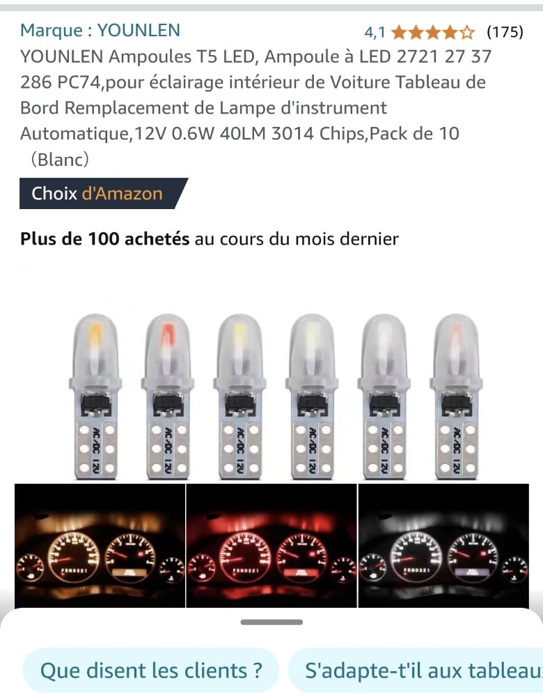

D'après ce que j'ai lu, la puissance est de 2 W d'origine et non de 5 W, d'où peut-être l'échauffement.
Maintenant de mon côté, j'ai monté ceux là depuis un peu plus de 1 an. J'en ai une qui a cramé durant ce temps (flèche clignotant droit). Au changement pas de signe d'échauffement.
Modèle acheté.(Amazone).
