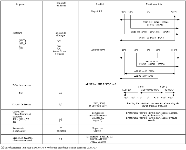

Autre question qui n'a rien à voir: quel est le volume d'huile moteur pour le J7R 760? Je vais lui faire une vidange avant de partir dans le grand nord et je n'ai plus accès à mes données techniques pour cause de PC planté...

Voilà le récapitulatif des volumes lubrifiants/refroidissement:

Je n'ai pas essayé selon comme je ferme et ouvre avec la clé ou le plip. J'avais regardé l'interrupteur au tableau de bord, mais rien de particulier de ce côté. Et comme ça arrive moteur tournant, avec rien qui bouge, notamment la clé qui pend simplement au Neiman, je me demande si il n'y a pas un relais ou un contact qui se ferait dans la platine où il y a le plat de spaghetti électrique de Romorantin...
Merci pour le volume d'huile. En cherchant l'info, je suis tombé sur le revue technique en ligne de la R21 qui donne 6 l + 0.5 pour le filtre pour le J7R...
Alors que c'est un doc Renault aussi... De toutes façons, je vais vidanger et remplir progressivement en 10W40 jusqu'en haut de la jauge... On verra bien
https://www.technirevue.com/revue_techn ... ult-21.pdf

Possibilité de carters différents entre R21 et Espace. Pour être certain que c'est le même moteur de haut en bas, il faut les indices de chacun.
