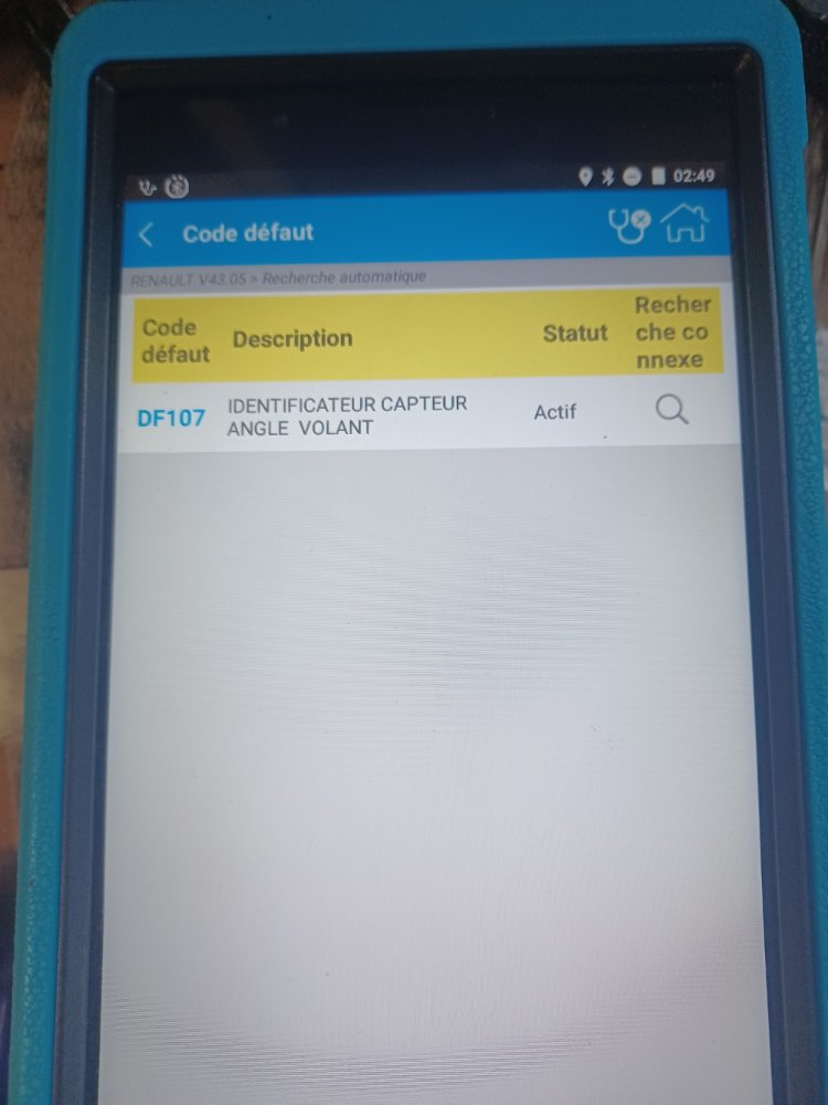

par arnaud59
Re: Code défaut DF107 ??????
Posté : 12 févr. 2025, 20:19
par grostoto
ha oui.. ce n'est pas canclip.. nettement moins précis.
si tu cliques sur la loupe ?
possible qu'il faille l'outil diag pour réinitialisé le capteur, cela depend des véhicule, je ne me souviens plus pour l'espace 4

oui je n'ai pas canclip. Je vais vérifier si j'ai la possibilité de faire la réinitialisation du capteur d'angle.
Si je clique sur la loupe, c'est pour rechercher sur le net de sujets qui traitent du même problème.
