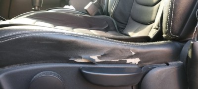

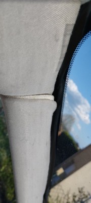

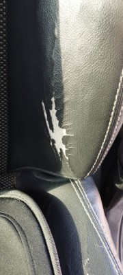

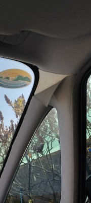

Mon compagnon de route vieilli et prend pas des qualités, c'est pourquoi je fait appelle a vous pour le réparer. Les problèmes sont les suivants, garnitures qui se décolles, sièges qui perdent de la matière. j'ai joint des photos pour vous montrer.
Quelqu'un a t'il eu ces problèmes, et comment y remédier. Je ne veut pas passer par un garage car pour mon espace 3 le ciel de toit se décollé et pour réparer il n'ont rien trouver de mieux que la néoprène du coup j'avais une grosse tache au dessus de ma tête même les milles excuses et la gratuité n'on pas enlever la tache.
Merci pour vos retour et vos vrai conseil, je vous souhaite une bonne soirée.
Cordialement Jéjé

Pour le siège, je ne vois que remplacement de la coiffe ou le siège complet... peut être des housses sur mesure haut de gamme pour cacher la misère...
Pour les toiles de garnitures, je suis preneur de la bonne colle et la bonne méthode pour faire ça proprement.
				Re: Garnitures intérieures Espace "4" qui se dégradent
				Posté : 11 avr. 2025, 21:15
				par LeJeune6troeniste
Il y a un excellent tuto réalisé par notre ami nagrrra, pour la réfection des garnitures. A chercher sur le forum et lire intégralement, c'est hautement instructif ! (C'est aussi un des premiers résultats en tapant sur Google)

Merci pour vos réponses, et vos liens vers des tutos je vais acheter du tissu et essayer la méthode de nagrrra pour les montants , pour le fauteuil je vais aller voir prêt de chez moi un petit amateur qui retap des voitures en carrosserie et mécanique et qui répare des fauteuils quelque fois de la façon suivante (voir le lien) ,il ma dit qu'il avait déjà fait plusieurs fois. Sinon si c'est pas top eh ben on mettra un billet de coté et hop des nouveaux

Pour la réparation des sièges, c'est possible, j'ai eu le souci sur le bord gauche du siège conducteur qui se craquelle au cours du temps.
Le cuir noir est en fait un sky noir proche du cuir
Il est possible de commander les éléments d'un kit de réparation adapté chez sofolk en gironde, entreprise très sérieuse
 https://www.renovation-du-cuir.fr/autom ... wJLjlt8GNg
ils expliquent comment travailler, c'est par étape et en étant patient j'ai récupéré de façon satisfaisante les déchirures et trous.
Le seul point difficile et le choix de la teinte de la couleur. L'idéal est d'envoyer à Sofolk un bout de tissu, de cette façon, tu vas recevoir la teinte exacte, sinon ce sera quelque chose de proche mais pas exactement, ma première tentative était noir mais mon siège cuir qui paraît noir est en fait un gris très foncé proche du noir, j'ai donc recommandé la teinte parfaite pour refaire la couleur. Une fois vernis et en faisant régulièrement le nettoyage, le siège est redevenu très bien, pas neuf, mais proche

				pour les tissus, j'ai réalisé le tuto nagrra, résultat nickel, reparti pour 10 ans.
