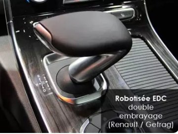

Sur cette boîte, je ne sais pas comment engager une vitesse à l'arrêt. On ne sent aucune liaison mécanique dans la boite, levier à gauche et en arrière pour avancer, mais c'est l'électronique qui fait tout.ledavidcom a écrit : 20 avr. 2025, 07:54 .....eur arrêté, + après contact, rapport engagé, frein de parking ass....
Pour le reste je vais re-essayer en suivant bien la séquence donnée, je reviendrai ici pour le résultat.

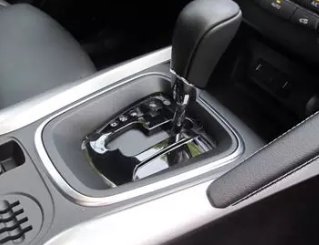

Je viens de faire la manip sur un Kadjar avec cette grille de boîte auto :
ça fonctionne très bien, le moteur recule à fond et avec la manip inverse il se remet en place. J'ai mis le levier sur D
L'Espace 5 à ce type de commande de boîte et là .... rien
Si je n'ai pas la méthodologie pour la mise en maintenance du frein de parking de l'E5, la dépose des moteurs, ou l'alimentation sera sûrement la solution.
