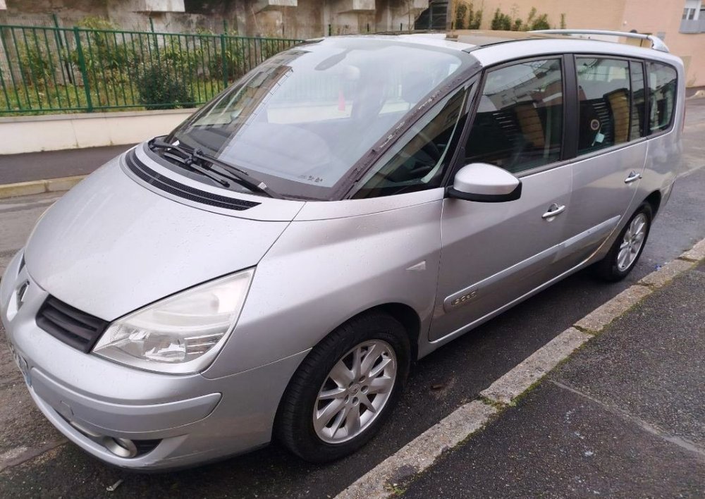

me voici avec un modele long, et le M9R + boite meca en finiiton Alyum il est de 2009.
il est au top. 277.000 km, pas une rayure, qqs imperfection certes, mais franchement en tres bel etat.
