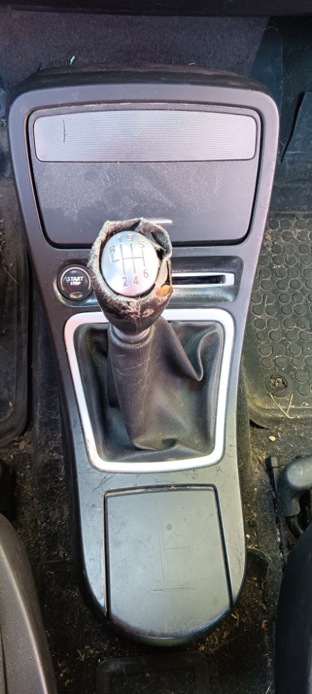

Déjà, voici la configuration que j'ai
En 1er lieu, démonter le soufflet du levier de vitesses, ne pas hésiter à insérer un objet plat adéquat sous l'enjoliveur, de préférence en bas
