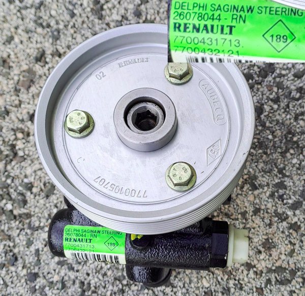

Désormais, vous savez que vous pourrez changer cette pompe. Il faut donc vous procurer cette pompe référencée chez Renault 7700431713 ou 7700432121. Si la poulie doit être changée et qu’il en faut une, la référence est 7700105707, son diamètre est de 100 mm. On la trouve chez pas mal de fournisseur, mais aussi des site comme E-Bay ou Le Bon Coin en neuf ou en occasion. Perso, j’en ai trouvé une neuve, Renault, pour 50€ en 2025 sur LBC. .

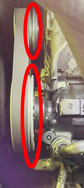

Repérez le cheminement de la courroie, notez-le et démonter cette courroie d’accessoire en relâchant le tendeur (poulie sous cette pompe) avec une clé de 13 dans le sens du vissage. Retirer la courroie et laisser repartir le tendeur tout doucement (le ressort est costaud).
Déposer la poulie de la pompe de direction assistée avec une clé de 10 et en bloquant la poulie avec une clé Allen de 9 (si vous en avez) dans l’axe, ou en bloquant le tripode avec un tournevis. Ceci est dans le cas d’une poulie pleine. Pour une poulie avec ouverture, les vis (voir ci-dessous) passent peut-être au travers ? .

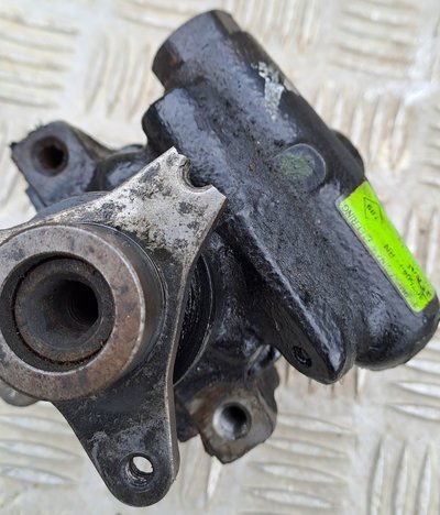

La pompe tient par 4 vis de 13, 2 sur chaque face. C’est pour démonter les 2 vis coté roues qu’il a fallu retirer la poulie de la pompe. Retirer la pompe. Pendant que la pompe est retirée, il y a de la place. Le tendeur de courroie tient par 2 vis de 13, déposez ce tendeur. Mettez-le dans un étau et armez-le en mettant une pige de 7 (foret de 7 ou une vis) pas trop longue pour qu’elle puisse facilement être retirée. Remettez le tendeur armé en place. Plus tard, ce sera facile de remettre la courroie.
