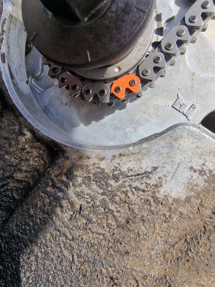

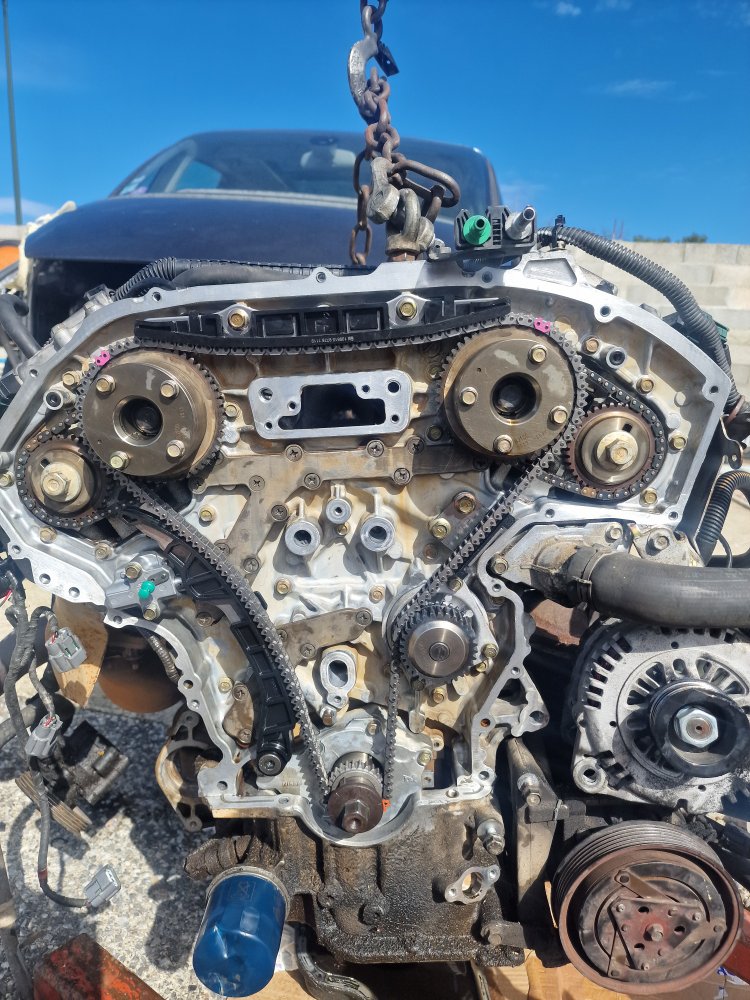

J'ai remplacer la chaîne principale, faut que je remonte le carter pour le faire démarrer, voici des photos de la distri

sympa ces photos, ce n'est pas tous les jours que l'on voit un V4 le ventre à l'air vu le boulot que cela repésente .
Au final, as-tu détecté un pb ?
une question :
- La couleurs des pignons des AAC et des déphaseurs est différente. A quoi reconnait-on un pignon encore bon d'un pignon à changer ?
2 remarques
- Le calorstat est beurk et la durite me parait avoir gonflé. Tu avais fait un test de CO2 dans le LDR ?
- La pompe de DA fuit grave et elle est inaccessible une fois le moteur remonté.
il fait beau chez toi !

Salut, je vient donnes des news a propos de mon V4Y, j'ai tout fini, mais le moteur refuse toujours de démarrer, j'ai de la compression, de l'essence, de l'air ainsi que de l'allumage, faut que je regarde si j'ai pas endommager mon capteur PMH durant la dépose du moteur, et si je n'ai toujours pas de résolution, je pense remplacer le moteur par un de VelSatis que j'ai trouve pas loin de chez moi,

Salut a tous, très bonne nouvelle ( je pense ) jai fait un test de mes injecteurs, jai la vidéo mais je ne sais pas comment l'envoyer mais jai l'injecteur du cylindre 1 qui ne cesse pas de crache, je vais donc remplacer les 6 ou 1 seul, en passant la valise jai rien eu en défaut. Et il me trouve le régime moteur

Donc si je résume, les 5 autres ont un jet régulier et le débit est correct. Seul le n°1 (aîe pour le changer), pisse en permanence; c'est bien cela ?
Le test a été fait sur la voiture ou sur un banc d'injecteur ? Cela pourrait ne pas être le mm diag dans les 2 cas.
mais je ne vois pas le lien avec le non démarrage.
Au moins tu as réussi à tout remonter sans faire une salade de soupapes, bravo !

Je vient de remplacer la rampe complète avec des nouveau injecteurs et aussi un nouveau collecteur ( le mien a été perce pour le GPL
), tentative de démarrage -> il a de plus en plus envie de démarre mais il refuse toujours
, pour le test de la rampe, j'ai juste démonté la rampe et essayer de démarre et regarde, merci beaucoup la distri je l'ai fait avec un collègue,

je vient donner des news, j'ai change mon capteur AAC, banc 1 et 2, le capteur PMH que j'ai n'est pas le bon
, bref, il a eu du mal a démarre mais il a démarre !!! et a tenu environ 1min au ralenti mais tourne pas très rond, malheureusement mon démarreur vient de me lâche donc je vais le remplace dès que possible pour ressayer
