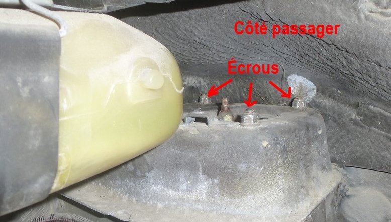

On rebaisse le cric rouleur, Il suffit d'enlever les quatre vis qui maintiennent la tête de l'amortisseur sur le châssis, c'est accessible à gauche (côté passager) avec une clé de 13mm (j'aurais dû acheter une clé à œil à cliquet).
Côté passager
Côté passager

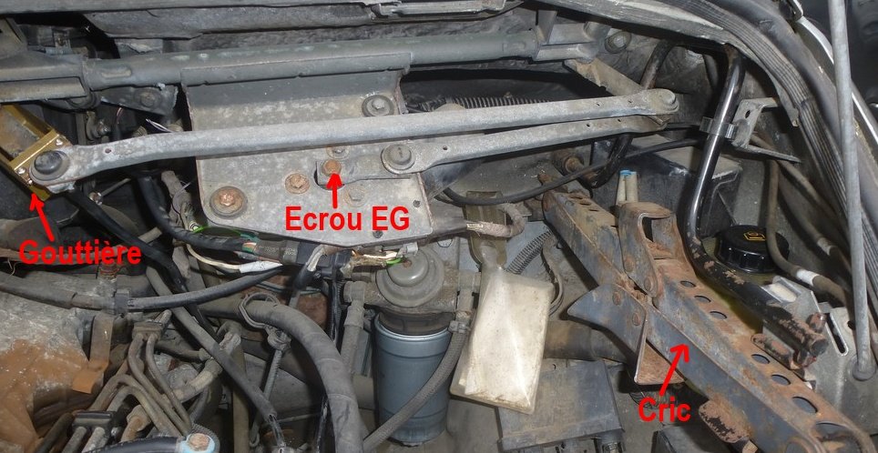

Pour le côté conducteur, c'est moins accessible, on y est arrivé en enlevant le cric et la manivelle, la batterie débranchée en démontant l'écrou de commande du moteur d'essuie-glace pour déplacer la tringlerie avec balais à la verticale, enfin il a fallut déplacer la gaine électrique qui empêche de voir les vis.
Côté conducteur
Côté conducteur
Pour ce faire, avec une petite pince j'ai pu débloquer le collier de serrage sans l'endommager et placer la gaine plus bas.

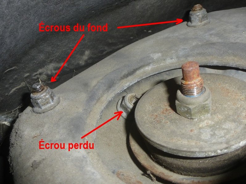

L'écrou perdu
L'écrou perdu

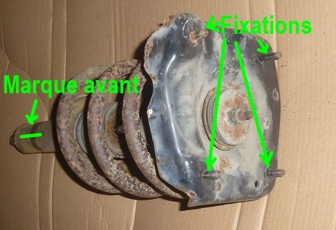

Amortisseur marque "Avant"
Pour simplifier, avant de démonter, on a repéré la position "Avant" avec un peu de ruban adhésif et une marque au stylo bille.
Comme cela, en comparant les deux, on positionne le nouveau dans le bon sens. Les fixations n'étant pas symétriques, il n'y a qu'une position possible. Mais c'est plus facile si on présente bien la pièce. Au démontage, on a vu qu'il reste environ 10mm de filetage, écrou débloqué.
Fixations
Fixations
Donc un qui maintient l'amortisseur et l'autre qui visse.
