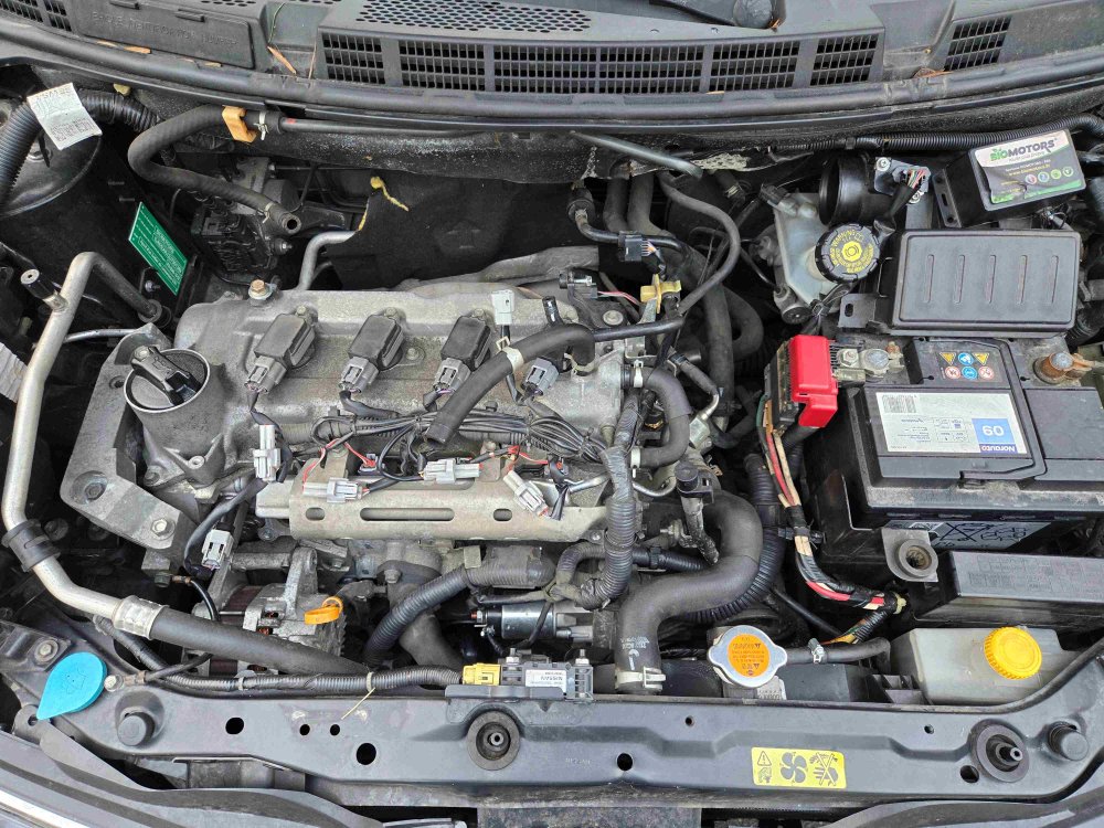

Bonjour a tous
Madame viens de passé son permis de voiture en automatique
elle a flaché sur une Nissan Micra automatique 1.6 essence
elle tournais avec un ralenti stable mais haut 1100 tour
je décide de nettoyer le boitier papillon suite a mes recherches sur google mon ami
je change le joint collecteur d'admission le joint boitier papillon
je fais tout propre
je remonte tout et quand je démarre catastrophe le moteur tourne avec un ralenti qui monte et qui descend
1600 2000
j'ai contrôler pas de prise d'air
du coup je viens vous embêté
je ne sais plus ou chercher
si vous avez des idées je suis preneur
merci a tous

aujourd'hui j'ai démonter le dessus boitier papillon
collecteur d'admission pour avoir de la place
toute les sondes que j'ai pu voir
ont été démonté et nettoyer au nettoyant frein
la sonde de température d'eau a été changer par une neuve (Bosch)
j'ai trouvé la sonde lambda au niveau du collecteur
elle a été démonter nettoyer
je vais continué certainement demain chercher d'autre sonde
voila pour aujourd'hui

bonjour a tous
j'ai changer la sonde de température d'eau
et nettoyer toute les sondes que j'ai pu trouver
tout a été remonter aujourd'hui et au démarrage
elle est monté a 2500 tour mais sans oscillé
et après bingo elle a recommencer
elle tourne entre 1500 et 2500
j'ai regarder la tension batterie
elle est a 14 et quelque banane
si vous avez des idée je suis preneur
bonne soirée

aujourd'hui j'ai démonté le boitier E85
résultat elle tourne 1800 2000
j'ai débrancher la prise de ce que j'appel sonde de ralenti
rien même pas un brout
déjà ca avance
pour répondre a Wutch aucune idée
je suis mécano amateur
grostoto j'ai testé les prises d'air et rien
boitier papillon tout neuf
une personne devrai passé avec une valise jeudi
suite prochaine épisode
bonne soirée
