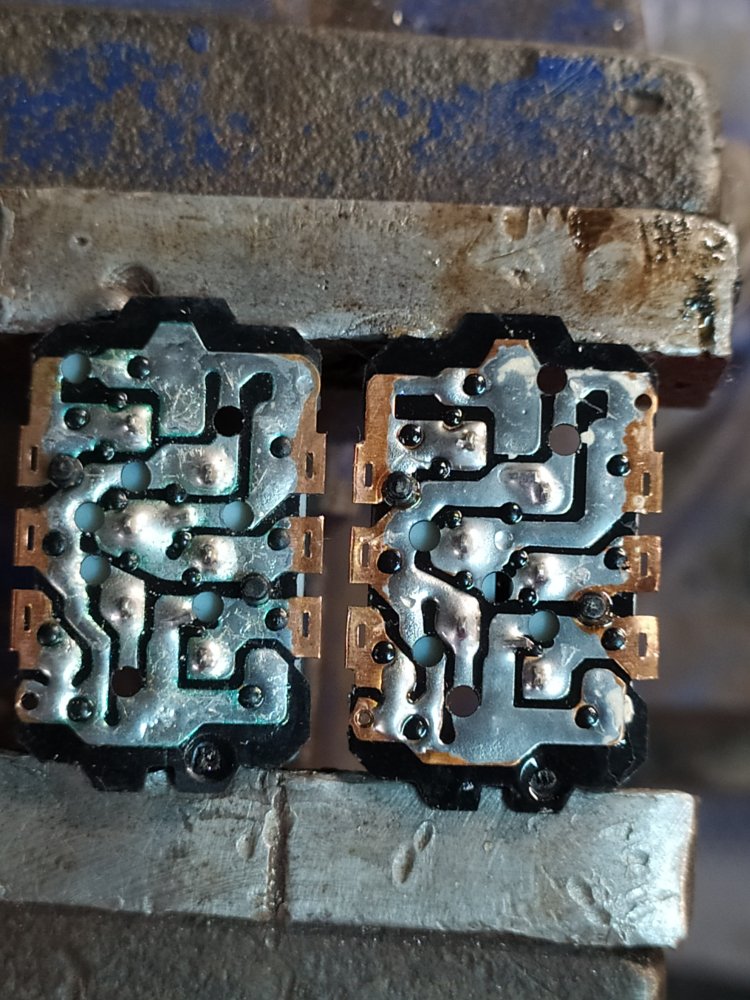

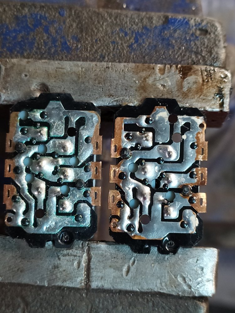

après une petite étude de ces derniers et de l'original, la différence vient des pistes sur le circuit imprimé, ceux ci sont identiques à la différence près qu'il y a des trous pour couper des pistes, bref, selon les options, certaines pistes sont coupées et d'autres pas, donc je me suis amusé à transformer un des boutons que j'avais récupéré, et ça fonctionne très bien
à gauche, celui d'origine, à droite, un non modifié, vous verrez des trous à certains endroits aussi bien sur l'un que sur l'autre
pour sectionner les pistes, j'ai utilisé une dremel avec un petit forêt et pour refermer les pistes sectionnées qui n'y sont pas sur l'origine, j'ai soudé un fil fin

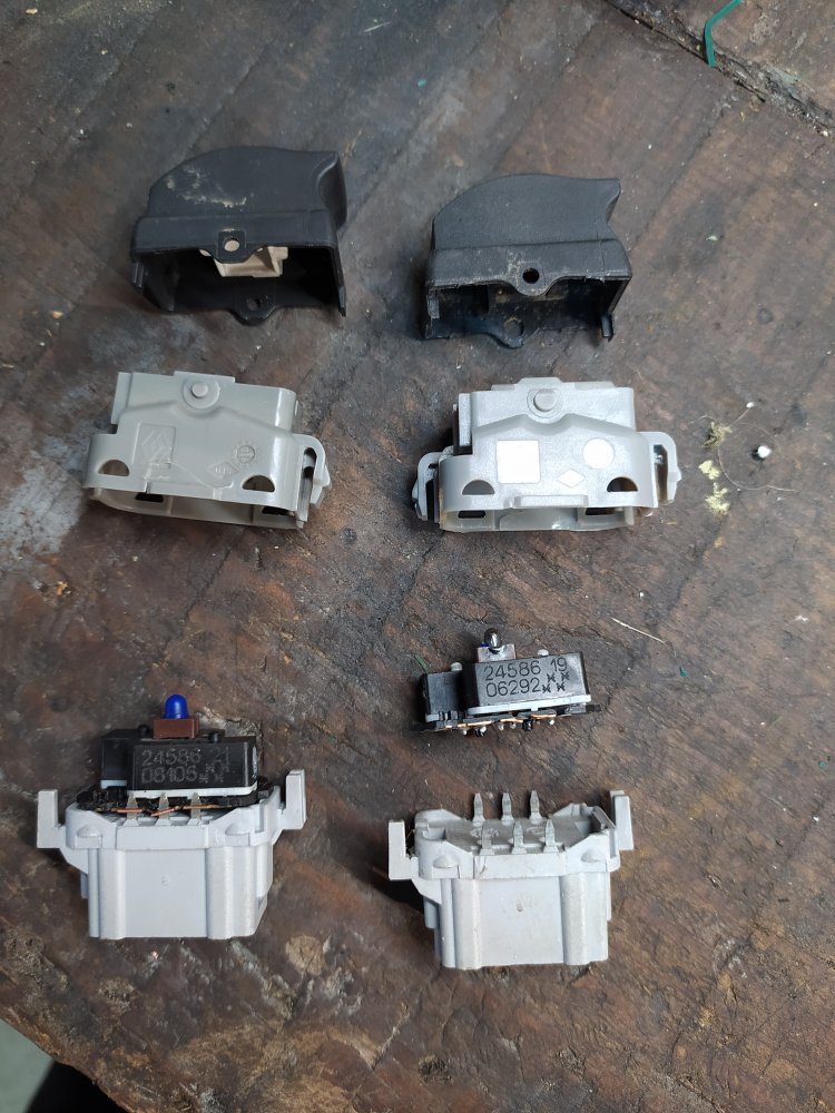

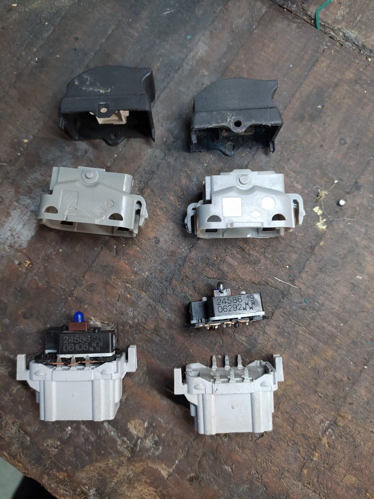

petit détail de l'assemblage d'un bouton
ça se démonte très facilement
