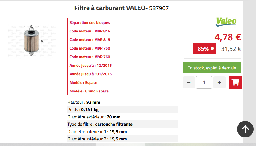

- Messages : 2639
Re: Plan d'entretien Espace 2.0 DCI - 2013
35€?? je le paye moins de 5 en valéo
- Messages : 8956
la filtration, chez moi, c'est purflux.
Yacine51350
- Messages : 344
- Finition : Alcantara
- Localisation : Cormontreuil
Oui Gégé,sur les phases 4,pour le miens de mi 2013,ce n’est pas les filtres papiers mais bien une cartouche métallique qui coûte entre 30 et 40€ selon la période.(purflux fcs770)
Moi c’est purflux (essor automobile sur place)ou mecafilter(AUTODOC internet).
Cette année c’est du purflux d origine Renault.

- Messages : 2639
ph2 pour le mien (2008), et la marque du filtre, c'est selon ce qu'ils ont mais oui, purflux mécafilter, mannfilter, prioritairement ces grandes marques avant valéo
