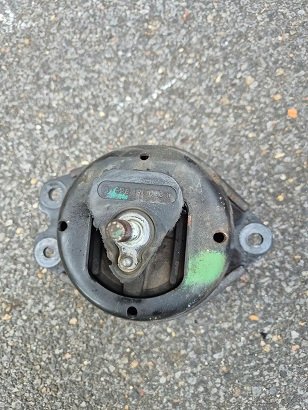

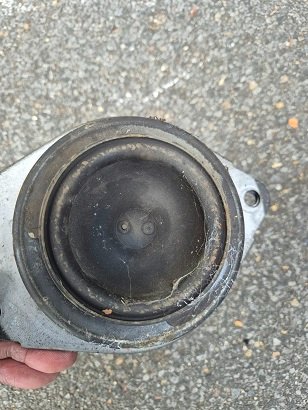

en rentrant de vacances j'entend un claquement coté passager
mais pas en continu
ont déchargent tout le Bazard et le lendemain je cherche
et j'ai trouvé ca
je vous laisse regarder

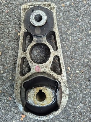

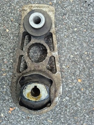

ilndoit y avoir le 'meme' en bas, sous le moteur/boite, à changer aussi.
gege08
Messages : 2684
Re: tirant moteur
Message par gege08 »
perso, j'ai fait les 4 en même temps

J'ai pas le souvenir d'un pièce qui ressemble à çà :roll:
C'est sur 2.0 dci ?
gege08
Messages : 2684
Re: tirant moteur
2.0 T d'après le modèle décrit à droite, sur le 2.0 dci le supérieur est différent

j'ai changer le support moteur en même temps et j'attend celui du bas pour le changer
il restera celui coté batterie a contrôler mais je pense qu'il sera bon a faire

bonsoir
voila celui du bas est changé
le plus long c'est le cache a enlever et a remettre
bonne soirée
