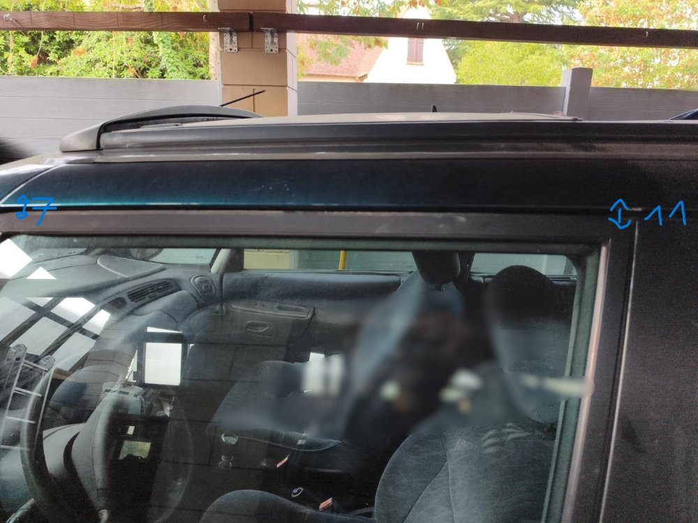

Je m'attaque à un nouveau problème sur mon Espace III : lorsqu'il pleut, de l'eau s'infiltre par le coin supérieur droit de la portière conducteur. En y regardant de plus près, j'ai constaté que l'arrière de la portière était légèrement affaissé par rapport à la ligne du pavillon.
Affaissement portière

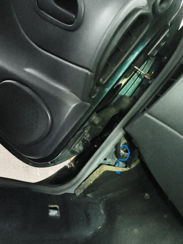

J'ai voulu regarder le réglage de la portière mais évidemment ça n'est pas simple. Il existe un post sur le sujet mais je ne comprends pas ce que disent les forumeurs ! J'ai déposé le cache partant de la pédale d'embrayage et rejoignant le seuil de porte mais je ne vois rien pour régler la portière.

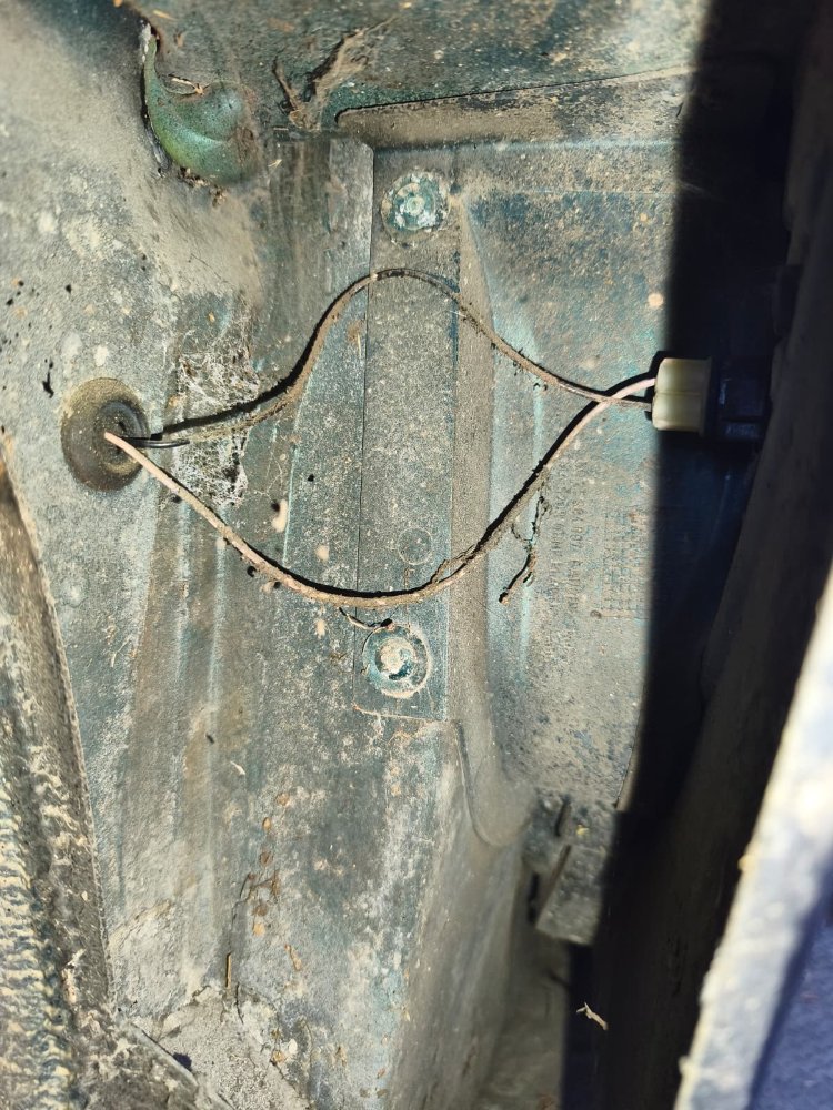

Ayant aussi lu que les charnières de réglage étaient accessibles depuis l'intérieur de l'aile avant, j'ai démonté le pare-boue et regardé à l'intérieur de l'aile mais je ne vois rien à part deux agrafes vertes. Ça n'a pas été mentionné dans les discussions donc j'ai peur de les faire sauter.
Intérieur de l'aile avant
Est-ce que quelqu'un peut m'aider à régler ma portière SVP ? Merci d'avance :)

Pour régler la hauteur de la porte, je vous suggère de desserrer les boulons de la charnière inférieure (clé de 13 mm) et de soulever l'arrière de la porte — soit à l'aide d'un cric, soit avec l'aide d'une autre personne, car elle est assez lourde — puis de resserrer les boulons de la charnière.
Utilisez une bande de papier entre le joint en caoutchouc et la porte pour vérifier si l'espace est bien fermé.
