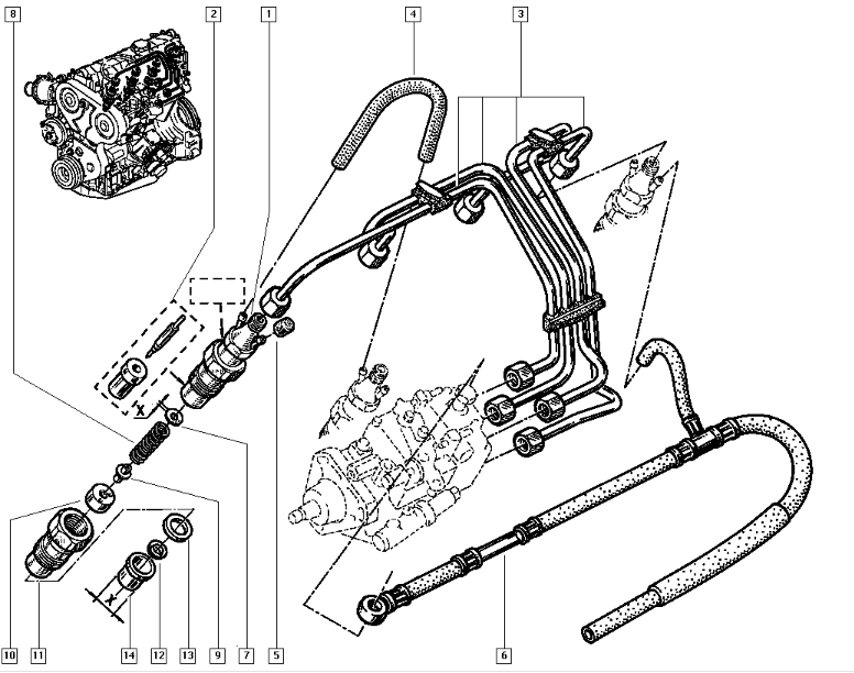

pour le montage il y a aussi le joint cuivre à prévoir.
Et ne pas se tromper de sens pour le montage de la rondelle pare flamme:
Le joint (13): 700690542
Le pare flamme (12): 7700854406
Tu peux trouver tout ça chez autodiesel13, moins cher que en concession :wink:
Et si tu fais retarer n'hésite pas à rajouter environ 15% en plus, la pression d'ouverture baissera de toute façon après rodage (et pas de risque, si je me souviens bien la PI peut pousser jusqu'à 200bar).

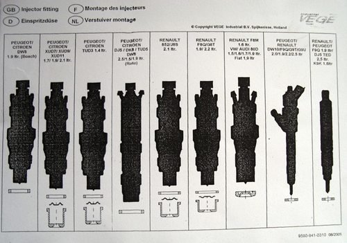

Merci pour vos réponses j' ai 'revanche pas les Injecteurs a vis en photo mais a bride
Chez ad beuvry il était hors de question pour eux de faire le tarage sans changer les têtes
Devis fait :350eur ttc
À ce tarif, je ne fait pas, mais je les aient ouvert et nettoyés, reste plus qu'à tarer, je voulais monter à 150bars
Je cherche donc une pompe à tarer dans le nord à prêter, louer
Merci pour les refs, cela sera utile 😉

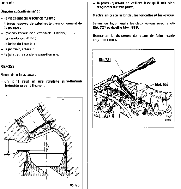

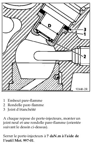

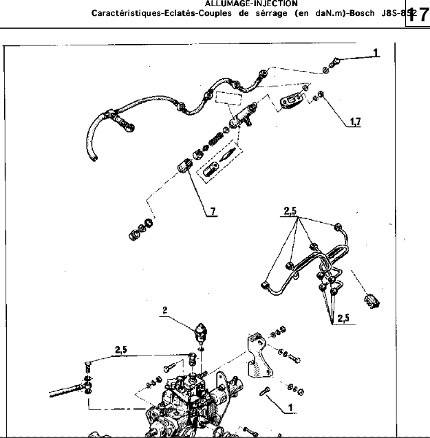

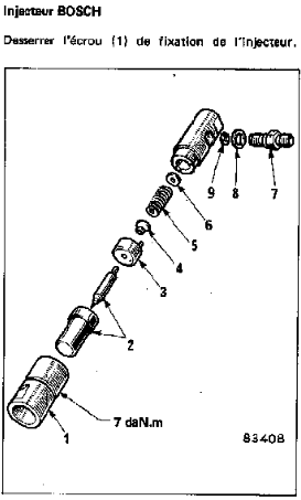

Voilà ce que j'ai trouvé pour montage sur J8S 852:
Les tarifs pour tarage de nos jours c'est n'importe quoi, à croire qu'ils pratiquent le même tarif pour les injos old school et pour les modernes HP!
Sachant que pour les "modernes" ils utilisent un banc spécial, normal vu la pression dans la rampe... donc je trouve que c'est vraiment une arnaque au prix où ils t'on annoncé le devis.
Les nez d'injos ça coute autour de 20/25€ pièce... et les rondelles on en trouve pour pas trop cher en cherchant bien.
Sachant qu'en gros c'est donné pour 0.10mm = 10 à 12bar.
Ce que tu peux faire c'est essayer de trouver un vieux garagiste et négocier le tarage en "off" avec lui, souvent ils ne se servent plus des anciennes tareuses vu les bagnoles qu'ils réparent de nos jours (HDI, DCI et compagnie). Ou voir du côté des garages associatifs s'il y en a dans ton secteur, on ne sait jamais.
Bonne idée de monter à 150bar!
