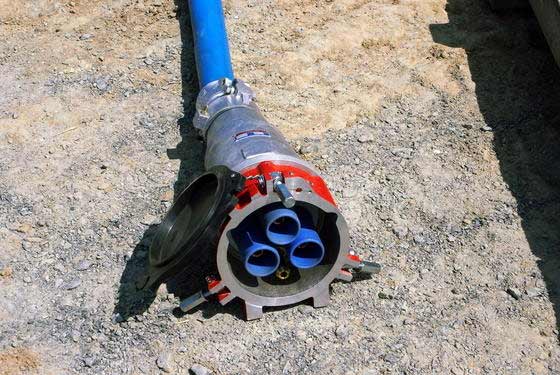

Et cela doit être le connecteur de préchauffage de l'engin :
:lol:
Mais au moins notre nouvel arrivant cherche ;) :)

Je l'avais vu, mais on est plus proche de la haveuse là :lol: C'est pour la préhistoire cela , le forum n'existait pas encore :lol: et puis, je n'ai pas trouvé le tuto de montage :oops:
@+ et merci ;)
