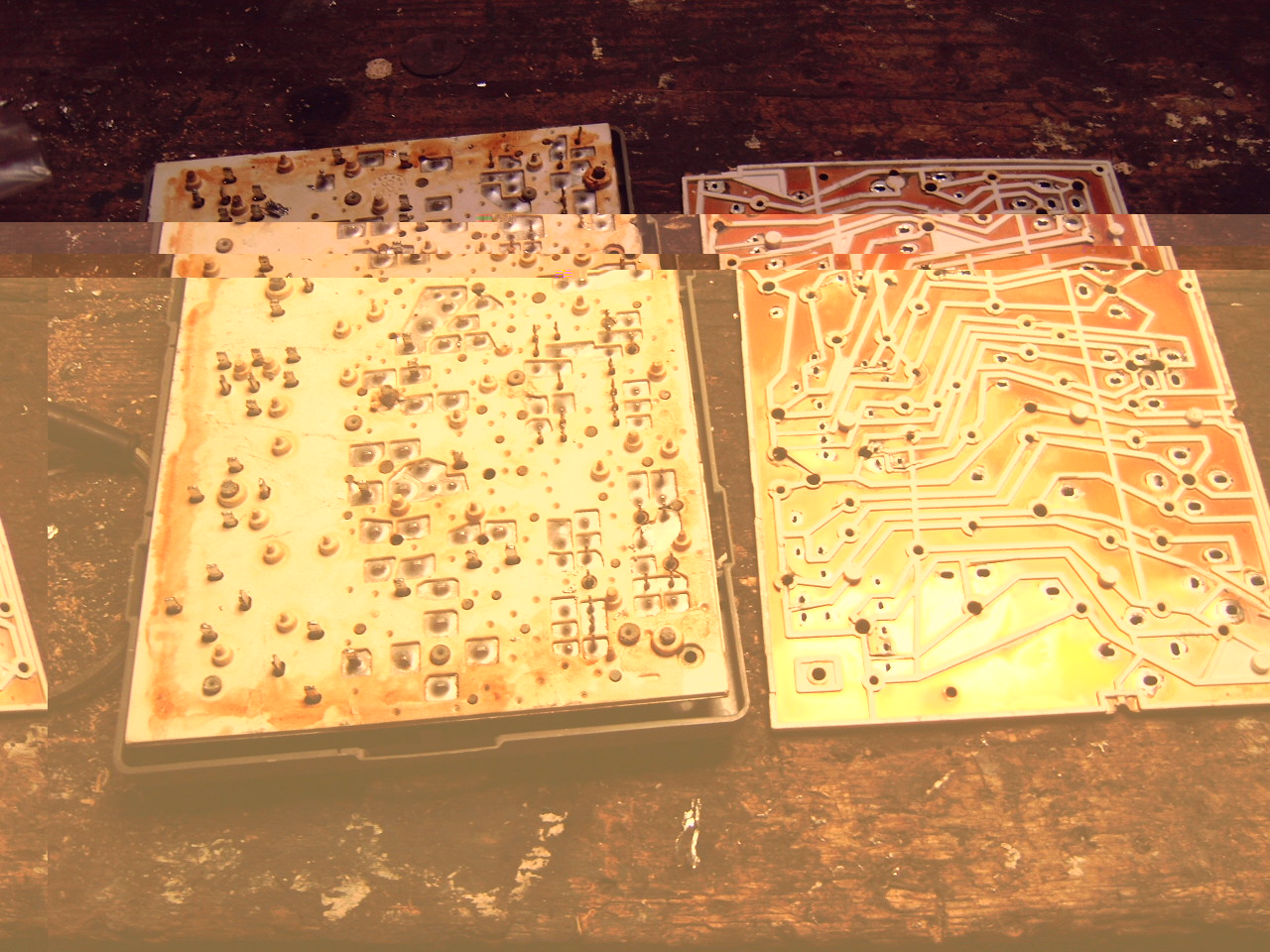

Exact, mea culpa !
la platine espace II est indémontable !

Re: Rénover sa platine fusible
Quand je dit indémontable c'est qu'on ne peut pas l'ouvrir pour voir l'état intérieur et éventuellement réparer.
Et je parle bien d'espace II, la platine Peugeot Citroën !
Messages : 7114
on peut decpliser l'arriere je l'ai déja fait

j'espère ne pas dire de connerie, si les phase 1 sedrie 1 et serie 2 sont les mêmes, on trouve cette platine sur les R9 et 11 à l'identique (je sais, les R9 et 11 ne courent pas les casses non plus)
Si elle ressemble à celle-ci, vérifie les cosses dessous, elle sont fixées ensemble par une vis qui est prise dans le plastique, en cas de chauffe, ça prend du jeu et chauffe encore plus.
image trouvée en recherchant "platine fusible R11 phase 1 " sur bing
il semblerait qu'on la trouve dans d'autres voitures aussi...
j''ai eu un espace 1 ph1 et une R11 ph1 en même temps, j'assure que c'est la même platine Il doit y avoir quelque part sur le forum la réparation que j'avais fait dessus à l'épque (étamage des pistes des connecteurs)

Pilou29 a écrit :la platine espace II est indémontable !
Si, mais il faut être habile au fer à souder.
