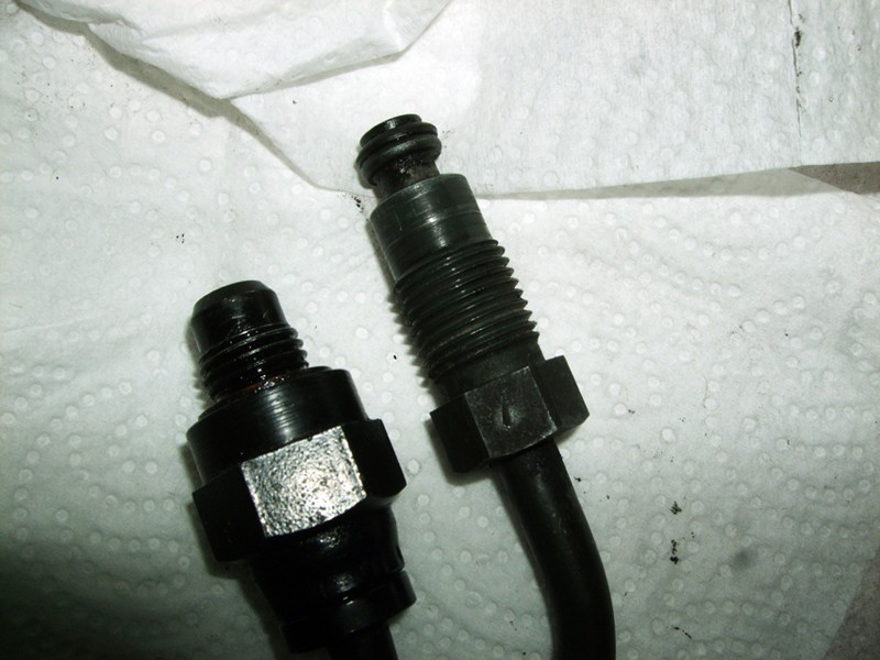

Re: differences entre le gt8 740 et le gt8 760 ?
Salut !
Voici un sujet qui m'intéresse beaucoup vu que je m'apprête aussi à remplacer le moteur de mon Espace par celui d'une Laguna.
Le moteur de laguna que j'ai acheté étant refroidi par eau (comme celui de cerb_r), j'hésite beaucoup à lui supprimer son refroidissement ... Je craint qu'il n'apprécie pas trop !
Pourtant les 2 turbos semblent absolument identiques. Celui de l'Espace a même les entrée et sortie pour le refroidissement mais elles ne sont tout simplement pas utilisées comme le montre cette photo :
Photos du turbo
Et le circuit de refroidissement est pratiquement identique aussi puisque les durites se branchent au même endroit sur la culasse (croix bleue sur la photo), et sur la canne métallique en dessous le turbo (croix verte).
Seule la sortie vers le compartiment moteur est orientée différemment (croix rouge)
Photo du circuit de refroidissement du turbo
Donc soit j'abandonne le refroidissement turbo en remettant mon ancienne durite d'Espace (sans la modifier donc) soit je laisse la durite de Laguna pour maintenir le circuit d'eau vers le Turbo mais il faudra que je rallonge la partie "croix rouge" pour la ramener au bon endroit dans le compartiment moteur.
Qu'en pensez vous ?
J'ai aussi lu dans un message de Pub2n que le filtrage d'huile avait évolué entre ces 2 générations. Là aussi, c'est très semblable au niveau du bloc de filtrage et j'ai juste noté un changement des raccords pour le refroidissement d'huile.
J'ai donc simplement interverti les 2 blocs entourés en rouge sur la photo (l'échange est déjà fait sur la photo) Est ce OK ou dois je intervertir le blocs intégralement (donc en incluant le support de filtre à Huile) ??
Photos bloc filtre à huile
Et puis une dernière pour la route
Le moteur de la Laguna étant dans un état irreprochable, j'aimerais vraiment garder sa pompe d'injection (et en + la distri est neuve !)
Quelqu'un a-t-il réussi à échanger les electrovannes codées entre 2 Pompes ? ou même à virer le module de codage pour avoir une electrovanne "simple" ?
Car je ne suis pas certain de l'emplacement de ce module codé (est ce celui que j'ai marqué d'une flêche
Photos Pompe d'Injection
Merci d'avance de vos bons conseils, ça m'aiderais beaucoup !

Merci pour cette réponse j'ai trouvé un spécialiste de flexibles qui m'a fait un tuyau avec les 2 durites s'adaptant à mon turbo eau et à mon bloc de 1998.
D'aspect extérieur ça semble propre au niveau dimensions c'est parfait il me reste à espérer que l'intérieur de la nouvelle durite est aussi propre que l'extérieur.
D'ici la fin de semaine je vous envoie les photos des durites avant et après transformation et si tout se passe comme je le souhaite j'aurais remonté le moteur et je vous dirais si ça tourne rond, ce que j'espère vu le temps passé....
Une dernière question si vous avez le temps : Imaginons qu'il y ait un soucis avec la durite bricolée quels sont les risques; fuite d'huile ? Cramage du turbo ? Problème sur le moteur lui-même ?
Bon week-end à vous.

Re: différences entre le gt8 740 et le gt8 760 ?
Bon comme promis les photos. le moteur tourne, pas de fuite selon les experts le ronronnement est bon. Il me reste une galère : le changement de commande d'embrayage. J'ai du mal a trouver des posts interessants....
