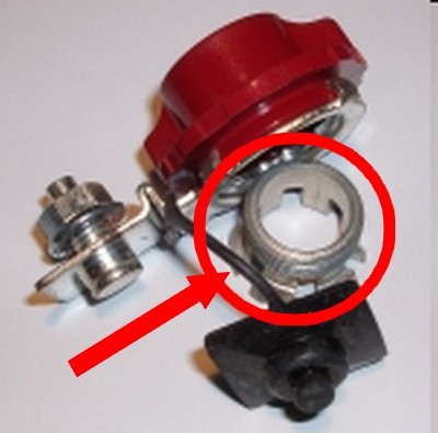

Re: dépose de la batterie
Ok on parle bien des mêmes cosses... que l'on retrouve sur de nombreuses Renault d'ailleurs... :roll:
Photo de la bague en question qui doit être restée sur l'ancienne ou perdue...
( N'oublie pas d'enlever le capuchon rouge qui est sur le +... )

pontiac a écrit :Ok on parle bien des mêmes cosses... que l'on retrouve sur de nombreuses Renault d'ailleurs... :roll:
ok, merci pour la photo et aussi pour le capuchon rouge ( mdr)
je verrai demain si mon ancienne batterie est encore là....
sinon, sais tu si ce type de bague se vend dans les magasins genre norau... ou feuve..... ?
encore merci Pontiac
