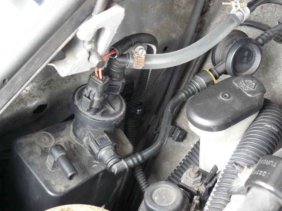

En ouvrant le capot, je vois qu'un petit tuyau, branché sur un boitier noir situé à côté du bocal lave-glaces, est arraché.
Je le remplace par ce que j'ai sous la main (tuyau en plastic transparent).

En regardant la photo, je vois une sortie, en haut à gauche du boitier noir qui est libre et pourtant propre.
Il n'y aurait pas un tuyau branché la dessus ?

- Fichiers joints
- photo du boitier noir en question et du tuyau remplacé

Si cela claque dans ce boitier ( de son vrai nom = canister = il absorbe les vapeurs d'essence et les revoie vers le collecteur... ) il y a de fortes chances que l'électrovanne soit HS !!... il ne fait donc plus son boulot...
Sur le mien ( un "simple" 4 cylindre 2.2i ) je m'étais planté de sens au remontage de l'électrovanne ( pas intégrée au boitier comme sur le III ), cela avait pour conséquence de bonnes ratées moteur par moments...
Ne pas voir cela de la part d'un mécano du losange faut l'faire !!!

Suite à la remarque de pontiac, je suis retourné à la voiture que j'ai fait tourner à l'arrêt.
Je n'entends plus le clac-clac du canister. (j'ai aussi enlevé le bouchon du réservoir essence, pour voir).

Le garagiste m'avait montré les bougies et les rampes de fils bougies. Les bougies étaient vraiment mortes.
Les ratées sont très importantes au ralenti ainsi qu'en début d'accélération.
A moyen régime, je pense qu'il y en a encore mais c'est plus difficilement perceptible.
Le garagiste m'avait dit que ça pouvait venir aussi des injecteurs, amis que ça couterait dans les 800 € sans être certain que ce soit ça.
Moi je penserai plus à un problème directement lié au travail effectué par ce garagiste, mais pas moyen de le lui faire accepter.
C'était il y a 3 mois, mais je n'ai fait que 200 km avec la voiture.
Je vais regarder s'il n'y aurait pas un tuyau de percé ou de mal remonté.
Si ça venait d'un problème électrique ou électronique, je suppose que la valise l'indiquerait.
Pas facile tout ça.

Pour reprendre le commentaire narquois de Pilou29 est ce que le garagiste t'a montré les 6 (SIX) bougies. Je peux témoigner, mes bougies arrières aussi, que les garagistes ne font pas toujours leur boulot.
L'EVAP (canister) ne sert à rien (enfin just pour ne pas polluer et en V6 on ne pollue pas
). Donc tu débranches le tuyau blanc, tu le laisses à l'air libre et tu bouches l'arrivée sur l'EVAP.
Ensuite essaye de déterminer si ça ratatouille sur les cylindre avants ou arrières (un bon tuyau en carton ou métal) en écoutant sur les collecteurs. Ton truc me fait penser à une bougie mal serrée ou pas étanche.
Cheers.

Re: problèmes ralenti et à l'accélération V6 essence
Ok br3t,
Je vérifie si les bougies AR sont neuves et si c'est bien serré. (ils m'ont compté 3 h 20 à 51 € HT + 222 HT pour les bougies et rampe bobine nue)
Le coup du "stéthoscope maison" n'est pas bête.
J'essaierai aussi.
J'attaque ça jeudi et vous tiens au courant des nouvelles.
Merci encore.

Bonsoir, est-ce que les bougies (anciennes) ont cassé ou perdu leurs électrodes ?
je précise ma pensée, est-ce que une bougie aurait pu laisser des morceaux dans la chambre de combustion et aurait pu endommager une soupape ? Test de compression à effectuer à mon avis

Hello PasMaster01,
En fait j'ai vu les bougies vite fait.
Les électrodes (très fines) étaient assez bouffées mais encore présentes.
Je ne comprends d'ailleurs pas comment ça pouvait encore fonctionner dans cet état.
Lorsque je leur avais demandé de contrôler le véhicule avec la valise, c'était pour une petite perte de puissance que je ressentais dans mes routes de montagne mais sans plus.
A part le petit "désagrément" de ne pouvoir profiter pleinement des watts du V6, ça fonctionnait parfaitement bien avant ce petit séjour au garage.

Ok duc ... en tout cas le test de compression permettra d'éliminer un défaut dans les cylindres, et on pourra mieux se tourner vers les autres causes possibles et moins douloureuses du problème...
donc si bougies "pourries" on va dire ... bon déjà il vaut mieux les changer régulièrement comme une voiture normale, parce que les NGK en iridium qui durent 120 000 km j'ai aussi donné et cassé un moteur :/
Bref, si le test de compression est ok, on peut voir (même avant) si ton pot cata n'est pas touché : les bougies pourries ont pu détériorer ton pot cata (essence pas brûlée dans la chambre de combustion et qui va exploser dans le cata) ... les nouvelles bougies seraient la cause possible de l'aggravement des problèmes moteur ! un peu comme un alternateur tout neuf avec une vieille batterie ... elle a tendance à rendre l'âme peu de temps après, ne supportant pas la bonne charge du nouvel alternateur !

Pot cata et sondes lambas jamais changés. (10 ans, 120.000 km)
Le fait que le changement des bougies abime pot et sonde. C'est une piste.
Je vais aussi démonter les sondes pour voir leur état
Chez oscaro, 2 sondes 160 € et pot cat 500 €....c'est toujours bien moins cher que le concessionnaire.
Je commence d'abord par vérifier l'état et le serrage des bougies.
Ciao

Duc05,
Si c'est un LX7 il y a une seule sonde et le pot cata regarde là Pot Cata ils livrent en France pour £25. Pour la sonde regarde sur eBay.es c'est 50 euros & bougies Beru X à 5.80 HT.
C'est la combinaison que j'ai sur le mien et il est passé au CT à 0.0% de CO et la conso est bonne env 25 mpg en trajet ville fluide.
Dans mon cas le pot cata et la sonde n'ont que peu d'influence. Ca tourne riche (imbrûlés aux environs de 1000 ppm contre 200 recommandé) mais même avec une sonde morte, un cata mort et des bougies pourries il consommait un peu plus (23 mpg au lieu de 25 mpg) mais ne broutait pas.
C'est peut être simplements les câbles HT qui sont mal enfichés sur les bobines ...
Je ne voudrais pas jeter la pierre à ton garagiste, juste un gros morceau de montagne.
Cheers.
