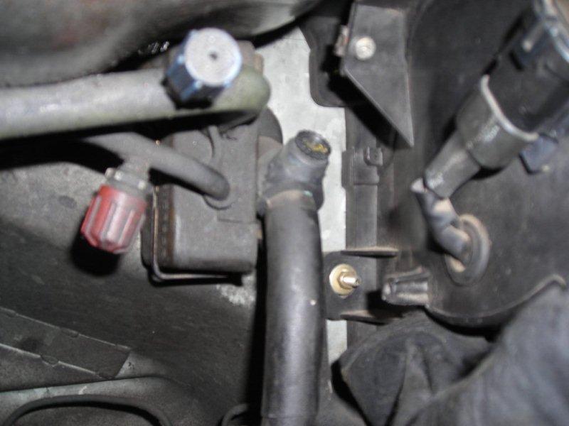

Bonjour a tous après avoir fait ma présentation sur le forum , je viens vers vous avec un souci qui me chagrine depuis l'achat de mon espace , donc voici mon souci , je voudrai savoir si quelqun aurai une photo du schéma de branchement des 2 durites qui ce fixe au radiateur de chauffage , parceque l'ancien proprio ma gentillement laisser les durites de radiateur de chauffage en direct ce qui fait que je ne c'est pas la quelle des 2 va au dessus et l'autre en dessous , en sachant que dans l'histoire il y un sens au circuit de refroidissement , mais mon souci et de savoir ou je doit brancher ma durit d'arriver sur le tuyau du radiateur de chauffage et ou je doit brancher la durite de sortie du liquide de refroidissement pour que sa continue sont cycle normalement , merci d'avance pour vos réponse , si toute fois ma question n'est pas poser hésiter pas a me le dire

Sympa le branchement !
Avant de rebrancher correctement il faut se demander pourquoi c'est comme çà ?
A mon avis le radiateur est colmaté ou fuit, donc si tu le rebranches et que tu as les pieds toujours aussi froids ou qui baignent dans le LDR il faudra envisager le changement de radiateur de chauffage.

Merci pilou , j'avais oublier ce détails , eu en faite le radiateur de chauffage a était changer par mes soin , j'avais oublier de précis ce détails dans mon message , petit bémol je ne n'ai pas trouver les joints qui vont avec le radiateur , ce qui sont sur les tubes alu qui s'emboîte dans le radiateur , j'ai commander mon radiateur chez oscaro et la marque c 'est un Ava , j'ai bien reçu le colis , mais visiblement les joint ne sont pas vendu avec donc du coup j'ai laisser les anciens dessus qui d'ailleur était plus que bien fixer sur les tubes alu qui s'emboîte dans le radiateur , donc ce qui fait que le radiateur est neuf , j'ai préférer le changer dans le doute que l'autre était hs , l'autre devais certainement fuir , parce que au moment du démontage il y avais plein de dépôt calcaire sur le coter de l'ancien radiateur , donc voila le fait de ma question par rapport au durite , sinon oui sympa ce branchement , jamais sa ne m'était arriver jusqu'ici , personnellement je préférer rester en branchement d'origine , mais je pense que pour l'ancien proprio sa devais être un cas de force majeure a l'époque ou il on eu ce souci

Oui je confirme ce n'est pas très beau a voir , et je vais tacher de remédier a redonner bonne santé a ce pauvre espace , qui a du souffrir

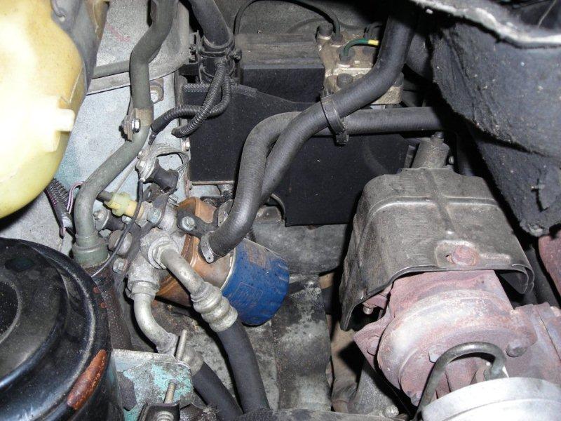

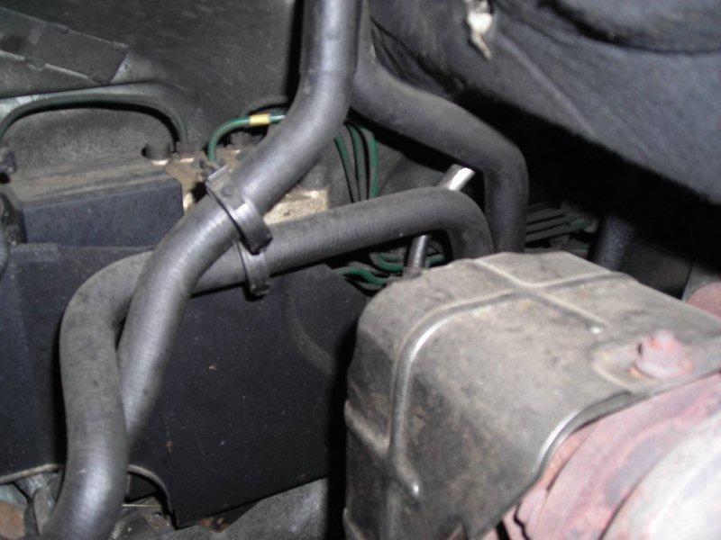

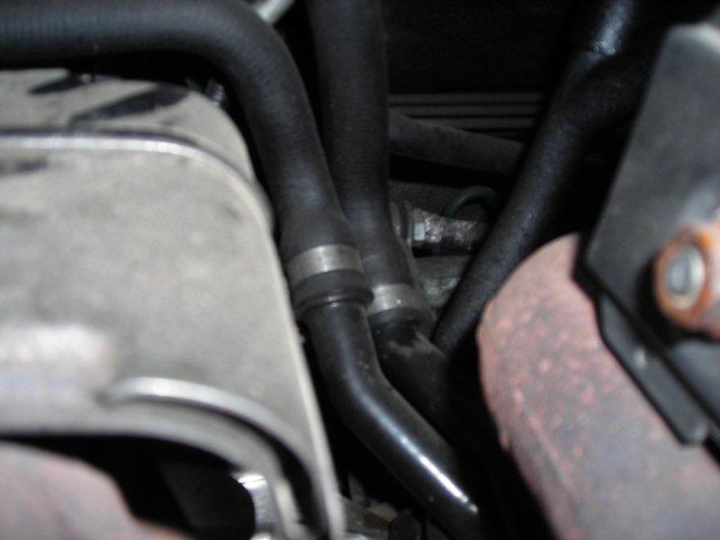

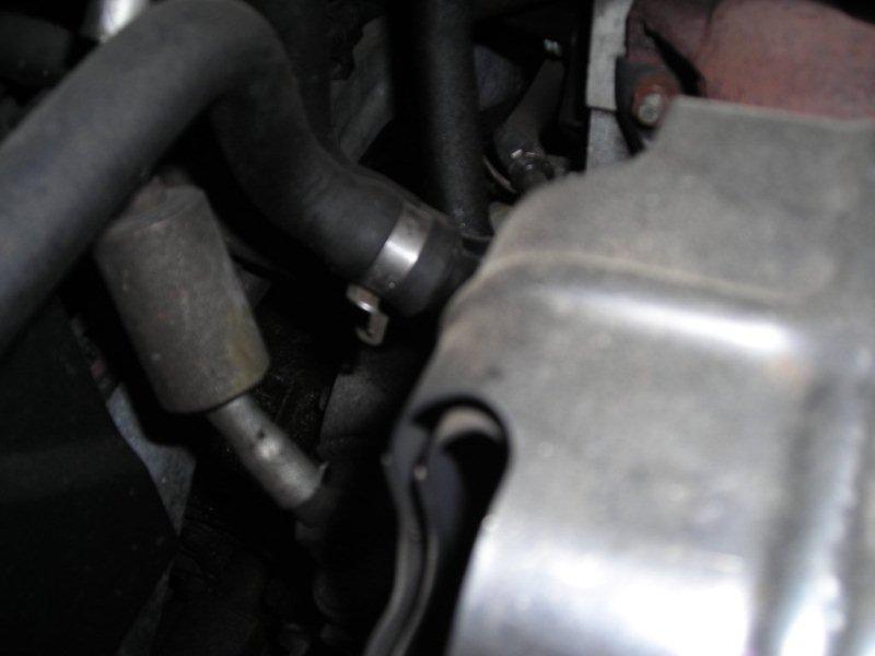

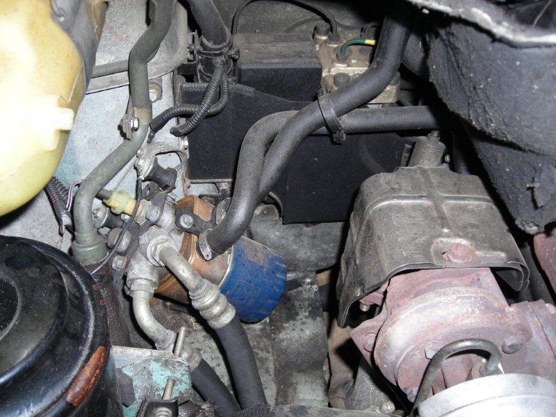

photos,comme dis pontiac tu ne peux pas te tromper

De plus... avec un esprit logique ou un peu de déduction... celle avec la vis de purge sera la plus haute...
