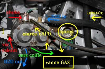

Re: le Gpl ne fonctionne plus
bonjour,
une photo de ton installation serait bienvenue.
gpl aspiré, je suppose car avace un carbu, il y a peu de solutions.
ton soucis me fait plus penser au détendeur.
en partant de la coiffe du carbu, tu dois avoir un gros tuyau qui part au détendeur (arrivée de gaz, état gazeux)
la vanne du gpl est avant ce détendeur (entre le réservoir et le détendeur, souvent proche du détendeur)
le détendeur est relié à l'éelectrovanne par des doubles ou triples spires du petit tuyau cuivré.
1. vérifier l'alimentation de l'électrovanne de gaz : avec deux fils et une alimentation 12 v (tu dois entre un clic si ça fontionne)
2. si alimentation OK, alors voir le détendeur : coup classique, membrane percée, crevée (5 ans , c'est déjà pas mal !)
dans ce cas, deux choix : changer la membrane ou remplacer le boitier détendeur complet

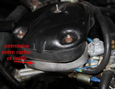

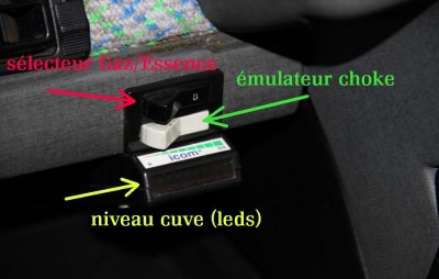

j'ai fait quelques photos et je mets celle qui ressemble à quelques choses, comme au départ mon intention était de traiter une panne electrique à cause du "serpi star", j'ai fait beaucoup de photos qui ne correspondent pas à ce sujet.....mais bon.....
demain je mets le reste du système.....en photo.....et je vais chercher en fonction de ce que m'a dit orval, merci ...

voilà les photos de mon installation (prises sur le côté, car véhicule immobilisé contre le mur)
côté habitacle :
- le sélecteur essence (B)/ gaz (G)
- le bouton qui fait réagir le choke : en appyant sur le bouton blanc, une vanne (nommée choke sur la photo 2) est activée et envoie du gaz vers la coiffe, pour faciliter le démarrage.
- les temoins leds du niveau de cuve
côté moteur :
voir les légendes sur la photo la vanne est cachée par les tuyaux
les spires sont bien entre l'arrivée et la vanne
côté carbu :
entretoise entre la coiffe et le carbu
composée de deux diffuseurs circulaires au dessus de la cuve
côté habitacle :
côté moteur :
côté carbu :

Haaaa SuPerbE photos....merci....
je refais les miennes sur ton modèle pour une comparaison idéale....
apparement tu as la spire et l'entretoise qui diffère du mien.....qui n'a pas de spire et qui se jette par le dessus de la coiffe.
ça ne change rien au fonctionnement, après concernant la règlementation dans chaque pays, c'est autre chose
en revanche si je comprends bien, tu n'as pas "d'émulateur" (sonde lambda) sur ton système ??
(il faut que je me renseigne plus amplement sur cet "émulateur"....)
mais comme ça, pour hypothèse, ne gèrerait il pas ce que toi tu as pour "émulateur choke" ??
car de mon coté, TOUT le système electrique du lambda est branché sur la vanne bleu, qui pour le coup, semble exactement "le système shoke"...sauf que toi l'electricité est déporté (sauf un fil), toute l'electricité est dessus, sur la tete de plot...
sinon, concernant mon soucis, ça marche toujours pas.....mais j'ai pas fait les essais sur les electrovannes....ni meme pris les mesures dans les fiches.....connaitrais tu le système de fonctionnement de l'electricité des electrovannes, par courant constant qui maintien la position (je devrais trouver 12 volts dès la mise en fonction avec automaintien) ou par impulsion (1, ouvert, 1 fermé et je trouverais 12 volts que lors de l'action de basculement, ce qui veux dire qu'il faut être deux pour le faire, un qui prend la tension, l'autre qui bascule)...
je voudrais mesurer les tensions car si j'ai un soucis de tension, ça veut dire que le boitier de basculement à un soucis dans sa partie electronique.....ou ce que toi tu assimiles au "système shoke" géré chez moi par le lambda, à des soucis !
pour le moment j'opte comme toi pour la défaillance d'ouverture d'une des electrovannes, (sur le réservoir ou à l'arrivé avant le vapodetendeur)....je vais chercher par là en premier.
merci encore de tes photos....aurais tu le schéma electrique ?? ou encore des photos....
