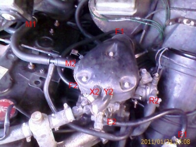

Merci pour la photo... mais c'est pas vraiment le bon exemple... TOI il est GPL... ya bien trop de tuyaux...emmanuel930 a écrit :parce qu'une bonne photo ça vaut beaucoup d'explication
APi

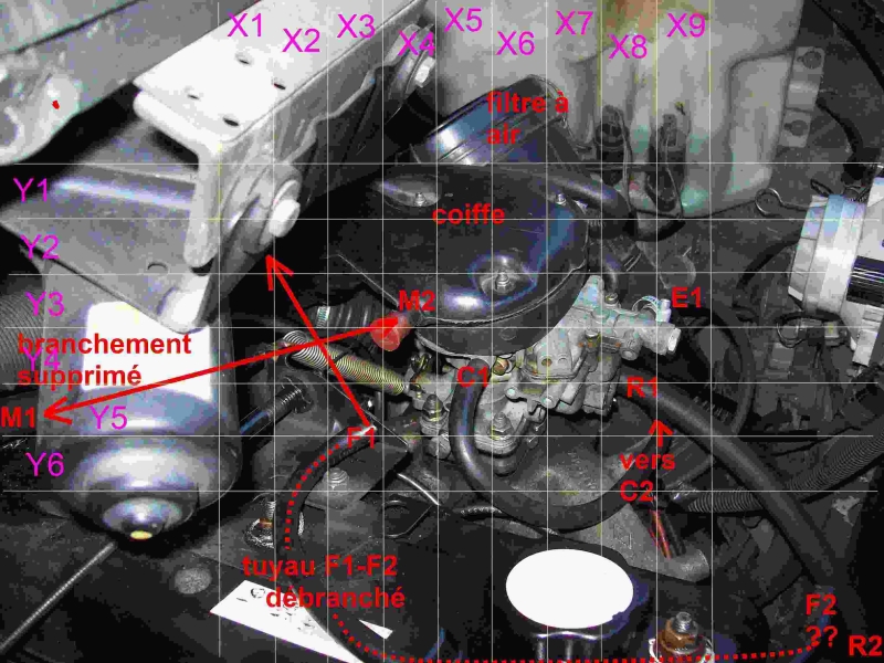

De fait, avec une photo, c'est super. Pour expliquer mieux mon probleme, j'ai inséré des indications sur les tuyaux :
* dans mon cas, je voulais parler du tuyau F1 - F2. C'est le petit téton F1 qui est cassé... Et dans la foulée, je ne savais plus où se rebranchait F2... Je pense que, même si mon carbu n'est pas GPL, je vais pouvoir retrouver où brancher F2 (mais à quoi sert-il? ma femme a actuellement la voiture, et elle fonctionne alors que F2 n'est pas branché...)
* d'autre part, cela fait un moment que le tuyau M1 - M2 a été débranché : le tuyau est toujours fixé en M1, et pendouille derrière le moteur, et un bouchon a été mis sur le carbu à la place de M2. Pensez-vous que ce soit une mauvaise chose? (il me semble que ce tuyau contenait beaucoup de cochonneries).
Cordialement, APi.
Cordialement, APi.

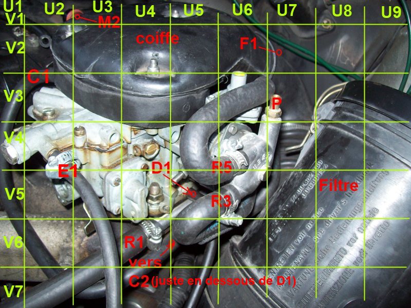

Rebonjour,
Je n'ai toujours pas réussi à trouver où brancher mon tuyau au vu d'un carbu compatible GPL...
Je vous envoie donc une photo de mon carbu, avec des indications... en espérant que vous pourrez m'aider à préciser les choses...
Pour mémoire :
* le tube M1-M2 (du capot culbuteur vers le carbu) pendouille à l'arrière du moteur, et l'orifice du culbuteur a été bouché.
* le tube que je ne sais plus rebrancher (F1 - F2) est représenté déconnecté sur la photo. Il part du tube apportant l'air à la coiffe du carbu, mais je n'arrive vraiment pas à voir où il aboutit. Peut-etre lui aussi a-t-il été déconnecté par un garagiste?
Merci à l'avance pour vos précisions,
Pour mémoire :

bon, je reprends TA photo.....ça change tout.....d'ailleurs, comme tu l'as remarqué, sur MA photo, que certains nomment "usine à gaz", tu as tout à fait distingué les 2 (deux) et 2 seul tuyaux qui concernent le gpl (2...c'est pas grand chose pour une usine)......mais bon, si certain se noient dans un verre de LdR....APi a écrit :Rebonjour,
Pour mémoire :
Donc, au regard de ta photo, tu t'es gourré, il faut que tu débranches ton C2.....et que tu y branche à la place F2...
ensuite, tu branches F1 sur le bras d'arrivée d'air, là ou il y a la tétine....
ensuite tu remets le tuyau "M1/M2) que tu as retiré entre "la coiffe" et le cache culbuteur.......donc, juste au dessus de C2, tu remets le tuyau que tu branches sur le cache culbuteur (au fond) et sur la coiffe (que tu as bouché)......ensuite tu coupes se tuyau pour y mettre un "T"........et sur ce "T" tu brancheras C2 !!
regarde mieux sur MA photo et tu verras que tout y est.......que ce que tu nommes C2 vient se raccorder en "T" sur le tuyau "coiffe/cache culbu".....que ton F2 va là ou est actuellement branché ton C2 et que F1 retourne sur le bras d'arrivée d'air.....
sinon prend une photo sous un autre angle de ton carbu.....car j'suis pas sur que t'es pensé à la depression qui se jette sous le starter auto et qui vient souvent du coté du reservoir de lave glace, qui en plus, est difficile à enquiller....prend une photo de ton carbu de face STP !!

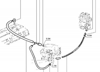

Re: Petit tuyau donnant sur le bras d'arrivée d'air
Schéma plutôt qu'un long discours...

Merci Pontiac,
Ton schéma aide à voir l'opération qui a été faite il y a plus de 2 ans sur mon carbu (et qui a été validée par un spécialiste du réglage des carbus) : le té a été supprimé, et l'entrée "5.50" a été bouchée.
Le rebouclage 5.50 <--> 1.70 est devenu un rebouclage C1 <--> 1.70 (C1 est une prise juste en dessous de 5.50).
Il reste que mon probleme reste entier : ce tuyau F1-F2 (qui n'est pas représenté sur ton schéma), et qui vient du conduit entre coiffe-carbu et filtre à air, je ne sais pas où il aboutit maintenant. Peut-etre était-il "en l'air" suite à l'intervention d'il y a 2 ans?
Car je n'ai débranché QUE ce tuyau dernièrement.....
Merci à chacun,

Pontiac,
C'est de ce petit tuyau dont je parle (qui sort du 'téton' fixé sur le coude entre le cylindre du filtre à air et la coiffe du carbu). Non, je ne l'ai pas encore rebranché.
Tout le reste est en place.
Pour Emmanuel,
j'ai bien lu ce que tu me proposais. Mais ne n'ai pas le matériel pour tout rebrancher, refaire un té, etc. et rerégler le carbu.

Merci à chacun pour ses suggestions.
En fait, j'ai insisté un peu car je pensais que ce qui avait été fait il y a 2 ans sur ma voiture (supprimer le lien entre les gaz du capot culbuteur et le carbu) était une chose faite couramment. Cela n'a semble-t-il rien évoqué à personne.
Du coup, il est fort probable que le tuyau que je cherche à rebrancher n'était connecté que d'un côté.
Donc, je vais le laisser tel quel, d'autant plus que tout semble fonctionner correctement maintenant.
Cordialement,
André.

Question...APi a écrit :Merci Pontiac,
Merci à chacun,
APi.
C2 c'est quoi sur le tien ? raccord sur la pipe admission ou en pied de carbu ? ( pied de carbu = dépression calculateur allumage )
Le bout "F2" vient se brancher à l'endroit où est "C1"
"C1" se raccorde au T
Il faut donc que tu remette un T pour être en montage "origine"..
C'est pas du boulot ce qu'il a fait le gars !! c'est un pro ???

pontiac a écrit :Question...APi a écrit :Merci Pontiac,
Merci à chacun,
APi.
ha mouii merci pontiac, c'est pas C2 mais bien C1 (donc l'autre bout comme le dit pontiac) qui doit être raccordé au T......
