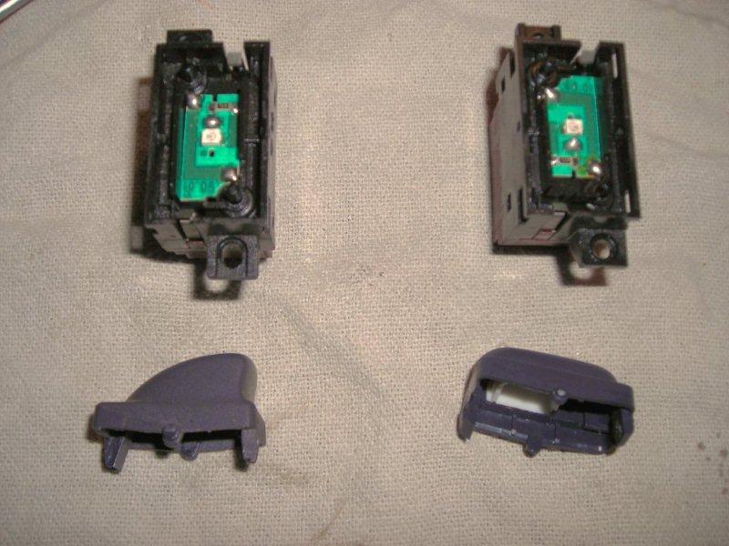

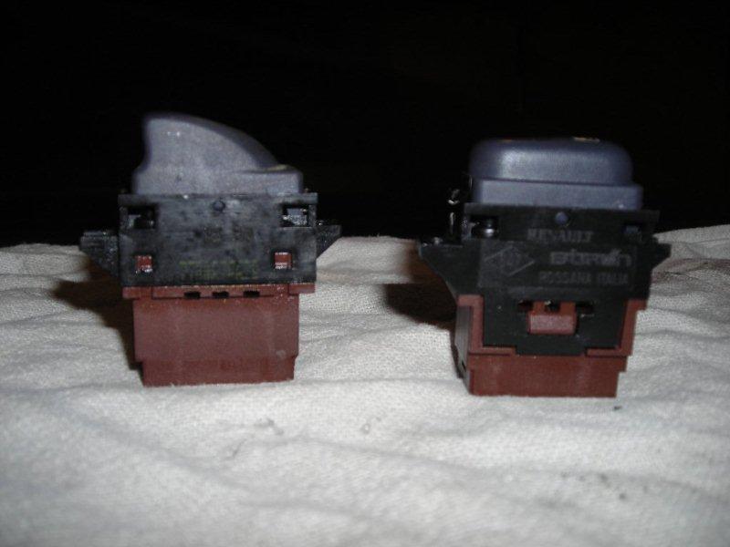

donc ,perdu pour perdu ,je me suis penché dessus pour la dépose des caches

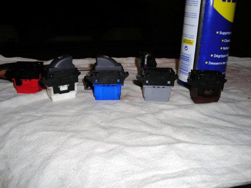

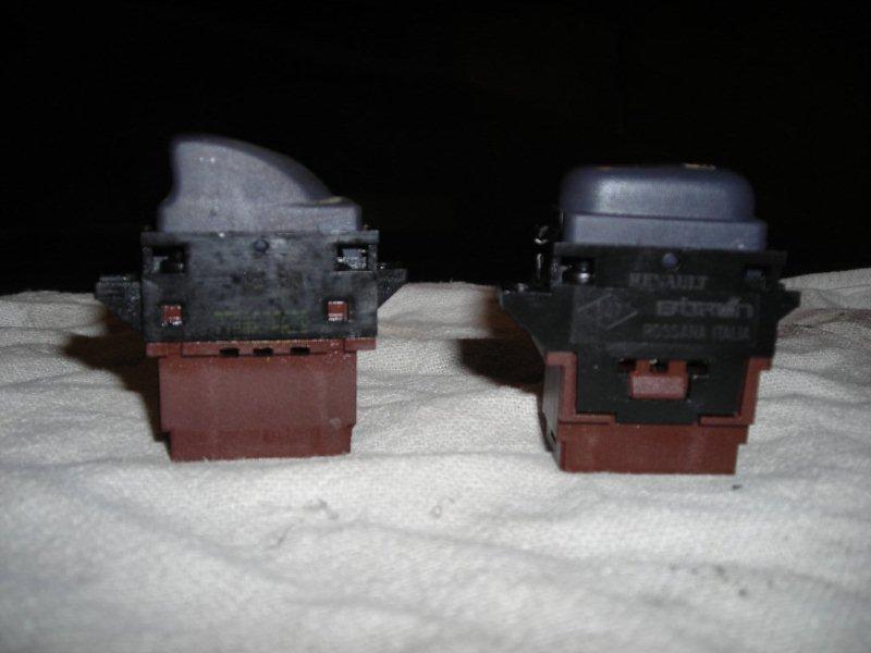

pour info :les commandes des phase I et des phase II sont identiques à par les caches :roll:
les caches peuvent etre intervertis

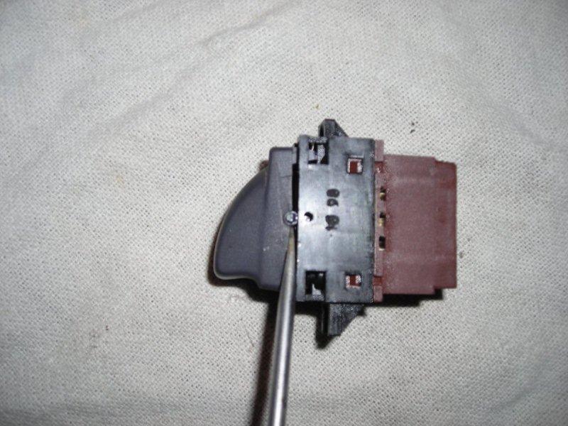

pour enlever ces fameux caches ,prendre un tournevis plat et fin et le déclipser
contacteurs phase I et phase II
déclipser le cache avec un tournevis fin et plat

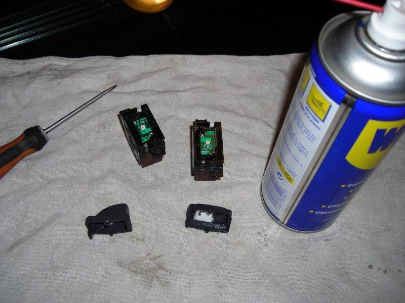

contacteurs phase I et phase II déclipsés

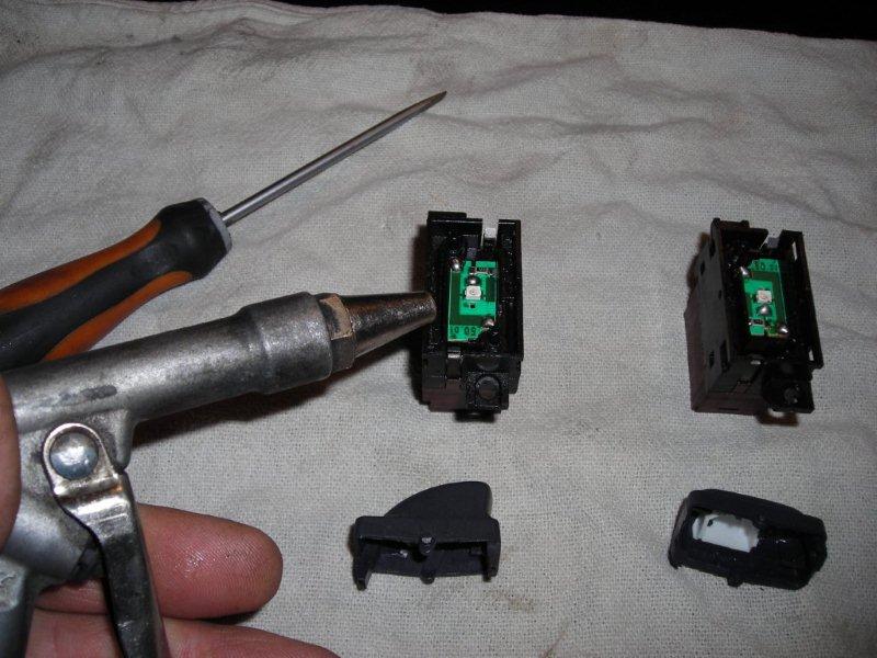

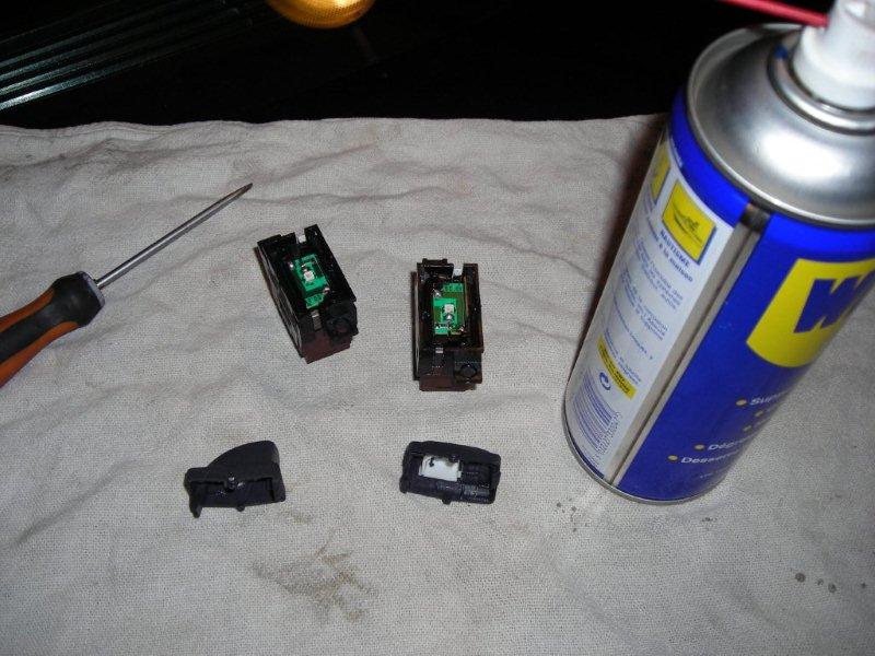

pour la suite 8)

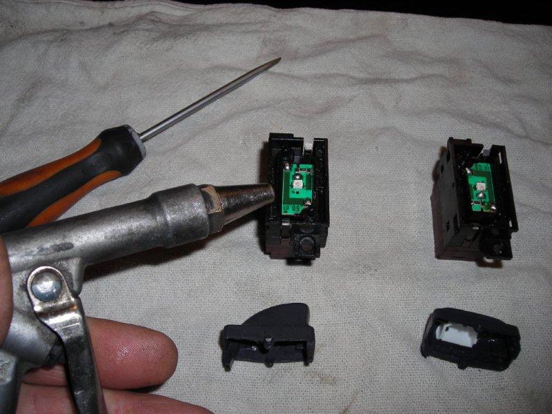

prendre une soufflette et nettoyer la commande

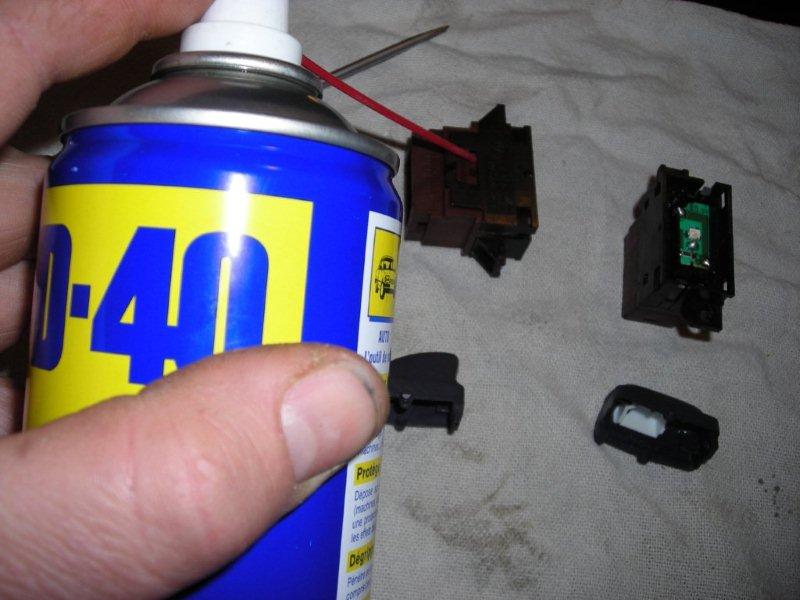

prendre la bombe de dégrippant et en mettre par dessus et à l'intérieur
laisser agir et ressouffler le contacteur
soufflage contacteur
imbiber le dégrippant la commande
