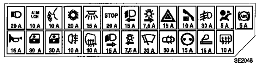

Re: problème de ventilation sur espace 4 2.2 dci de 2004
La trappe amovible du vide-poche supérieur gauche (coté volant) comporte une étiquette précisant l'affectation et la valeur de chaque fusible. L'implantation peut varier selon la finition du véhicule.
Tu peux aussi mettre le nez au dessus des fusibles (pas évident, je sais) pour déterminer lequel est grillé.
Voici une photo d'une telle implantation.
