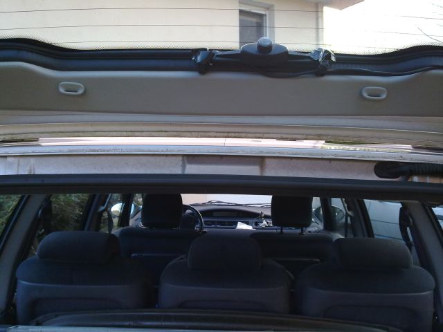

Re: Ajout pare soleil
voilà mes petites photos
pour commencer celle de la porte j ai juste changé la partie supérieure pour en mettre une avec store intégré et j ai reccuperé le crochet a la casse!!
Esuite pour l arrière c'était un peu plus galère car chez moi la garniture était monobloc donc j'ai pas pu changer que la partie supérieure donc j ai découpé une bande à l aide d'un outil type Dremel :
dans la fente j ai glissé des bandes de protection de portière de ce type pour pas que le rideau accroche:
J ai glissé le rideau dedans avant de le fixer à la voiture ( comme ça j ai pu écarter facilement)
puis j ai remis en place la garniture arrière cela fait très propre mais je me tâte pour récupérer le tissu de l autre que j ai acheté a la casse ou si je laisse comme ça?
pour le coffre j ai simplement changé toute la garniture du coffre et comme j avais pas le tour pour pouvoir accrocher le rideau j'ai mis des crochets type porte rideau et percé la baguette du store.
J'attends vos retours me dire ce que vous en pensez !!
Et je vous dis à bientôt dans un autre post où j'ai besoin de vous pour autre chose !!!
Moi je dis que c 'est très bien, la preuve qu'avec un peu d'astuce on peut réaliser bien des choses.
Je retiens l'astuce des bandes de portières pour la protection du rideau, super, facile et pas cher !
A l'occasion si tu trouves le bandeau tu pourras remplacer tes crochets pour faire plusss beau
