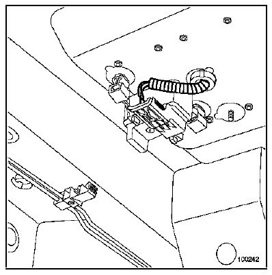

bonne nouvelle pour tous ceux qui on un probleme de l'affichage de pression des pneus, le capteur récépteur ce trouve sous le vehicule avant gauche ( sous siége conducteur mais extérieur du véhicule )
le probléme c'est : sur le connecteur du récépteur, 1 fil ou plusieur fil se coupe ( usure par le temps ) le connecteur n'as que 3 fils, un blanc, un noir et un rouge ( le noir et rouge sont l'alimentation 12V )
pour la réparation :
- déclipser le récépteur du véhicule ( 2 clips qui reste sur le véhicule )
- déclipser le connecteur du récépteur
- couper les 3 fils du connecteur mais attention a ne pas couper les 3 fils en même temps sous risque de domage éléctrique du module ou sur le véhicule
- démonter le connecteur et les broches du connecteur pour changer et resouder de nouveaux fils sur le connecteur
- remise en place du connecteur sur le récépteur et refixer le récépteur sur le véhicule
et voila , c'est réparer ( une bonne économie de réparation dans un garage )
je vais y déposer des photos pour plus de détails

des photo,
pour le probléme de la roue arriere droite, j'ai démonter mon boitier récépteur de pression pour arriver a la platine electronique, j'ai constater quelques soudures a refaire y compris l'antenne, ce qui pourais provoquer un probleme de réception des capteurs de roue trop loin alors a voir

Re: capteur de pression des pneus espace IV
Bonjour à tous, 1er message, après 9 ans de possession d'un Espace IV 2.0L T.
Il y a une semaine, brutalement (alors qu'il faisait -12°), signal d'airbag défaillant puis disparition des capteurs de pressions des pneus et bruit de tracteur à la place de la ventilation.
Le signal d'anomalie airbag n'est pas réapparu, le tracteur est toujours là, mais selon que je tourne à droite ou à gauche, selon que je freine ou non, ou si je passe un dos d'âne, ce bruit diminue ou augmente. Il disparait si je coupe la ventilation. Je n'ai rien trouvé sur le forum , je vais faire un post à part.
Ici, c'est pour les capteurs de pression: après une immense joie d'avoir cru trouver la panne, plus grande fut ma déception devant l'absence de résultat.
En effet, grâce à vos conseils, j'ai vérifié sous le châssis coté conducteur; effectivement: le fil blanc, qui sert à la communication avec l'UC, était pratiquement sectionné et le cuivre ne faisait plus contact. Peut être avec le gel? J'ai donc démonté, sectionné délicatement sans faire de faux contact, les autres fils, réparé avec une soudure et tout réinstallé (ceci à -1°C, c'est dûr !) . Tout réinstallé, rien ne fonctionne. J'ai fait un tour pensant que ça permettrait de réinitialiser l'ensemble, ces machines étant parfois bizarres, mais rien n'y fait, toujours pas de pression de pneu.
Un ami me dit que ce sont les piles, car elle sont données pour 10 ans. Mais les 4 en même temps?? Le froid rendant les piles en fin de vie bien moins efficaces, cela peut il être en cause? Mais ce fil qui ne conduisait plus, alors? Je n'y comprends plus rien.
Vous avez surement des conseils.
Merci.
Merci.

bonsoir , désolé de ressortir un vieux topic , depuis un certain temps mon espace m'affiche "pression pneu non surveillée" , je me suis donc lancer a chercher le problème et je l'ai trouver . au niveau de la centrale en dessous de la voiture le fils rouge est sectionner , j'ai réussis a faire toucher les deux bout pour faire passer le courant mais ceci ne fonctionne pas, il affiche toujours le même message . Penser vous que le courant ne passe pas dans le fils ou que la centrale a un autre problème ? faut il attendre un peu ou rouler un peu pour que la pression revienne ? je voulais pas me lancé a souder le fils si ceci ne fonctionnait pas ... je vous remercie d'avance pour votre réponse .
Espace 4 2.2 dci de 2005
- Messages : 7112
Pour ma part, après avoir soudé le fil qui me paraissait sectionné, rien ne s'est passé. Ça n'est qu'après un certain temps que les pneus ont été reconnus, les deux pneus arrières d'abord puis les avants. A savoir que la T° extérieure était de -5 à -10° pendant la panne, c'est une fois passé au dessus de zéro que ça s'est remis. Je suppose que les piles sont en fin de vie, plus la T° est basse et moins elles produisent. Pourtant le fil me paraissait bien sectionné, je voyais la gaine sectionnée à moitié et aucun cuivre ne faisait la continuité. De plus, lors d'un séjour à la montagne où les températures était en dessous de zéro, ça a continué à fonctionné, alors....??? C'est à n'y rien comprendre, mais depuis, ça marche, et c'est grâce au forum qui m'a été d'un secours, disons, pécunier!!

Pour la ré activation par pression , il me semble qu'il faille monter jusqu'à 3.5 bars puis redescendre à la pression voulue.

je vous remercie grandement de votre aide je vais donc souder tout sa et rouler un peu , merci beaucoup

effectivement les capteurs, comme beaucoup de pièces, sont sous-traités : ils étaient fabriqués il y a qq années à Siemens Automotive à Toulouse (j'avais un pote qui bossait sur la chaine à l'époque, il m'en avait montré un rebut et il y avait déjà une pile non changeable dedans, prévue pour 10 ans), ça a été délocalisé, mais où ?
Je confirme pour le coup de devoir rouler un peu, des fois ça marche quasi de suite, des fois un peu plus longtemps, d'après la notice, suffit de dépasser les 20km/h...
Pour la pression >3.5b, c'est effectivement le premier truc à faire quand on a ce pb, ça force le capteur à se réveiller et se connecter.
Pour info, après avoir acheté des roues hiver avec pression l'automne dernier et avoir été au garage faire appairer les capteurs à ma voiture, le garagiste m'avait soutenu qu'il faudrait que je repasse à la valise pour dire à ma voiture "repasse sur les pneus été", et bien j'avais raison et lui tort
ma voiture a reconnu toute seule mes roues été, et voilà 15€ que Renault m'aura pas pris... (bon vu ce que je leur ai laissé, je suis très très largement perdant...)
