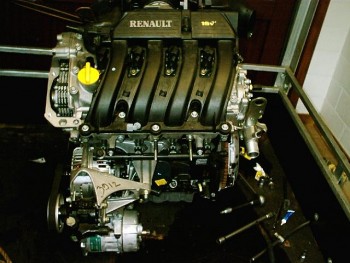

parfois de bons coups à faire...
bloc moteur complet (surplus matra) F4R avec tout dessus : 1700 €
(comprend donc : moteur + toutes les sondes + bobines crayons + compresseur clim + alternateur + pompe eau + courroies + pompe DA.
