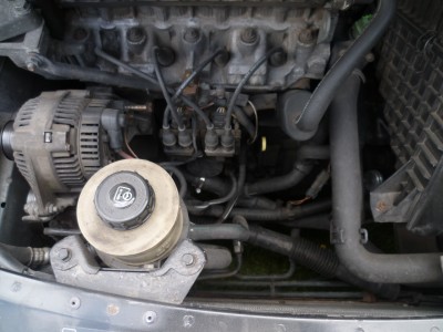

Bonjour à tous, et bien me voilà sur un forum pour la première fois, et il faut que ce soit au sujet de mon espace (mon bras gauche quoi!!!). Ca à beau être une super voiture, je bosse avec, je mange, je dors avec, je b... non pas avec dedans mais pas avec!!!, quand elle a décidé de nous les briser elle se gène pas!
Donc voilà, j'entamais la montée d'une rampe d'accès de parking, tranquillement, quand mon espace s'est arrêté tout net, sans prévenir, aucun symptôme avant coureur, plus d'injection.
J'ai testé la pompe à essence ok, le filtre ok, le relais de pompe ok, bizarrement l'essence quitte le réservoir mais n'arrive pas au filtre à charbon actif, et il n'y a rien entre les deux, et là je suis largué! quelqu'un pourrait il m'aider?? merci d'avance
Espace 3 2.0L i essence de 1998, 170 000km environ, parisien donc carrosserie revisitée façon César, sinon tourne (enfin tournait jusqu'à la semaine dernière) comme une horloge

Ote nous d'un doute : pas de problème de courroie de distribution ? (vérifie qu'elle est toujours en place et bien tendue).

L'essence ne passe pas dans le canister.
Ce sont juste les vapeurs du réservoir qui y passent.
L'essence arrive directement sur la rampe d'injection
Tu peux aussi avoir un problème de capteur de PMH
L'anti-démarrage fonctionne-t-il correctement (pas de clignottement rapide) ?

aujourd'hui j'ai un peu de temps à consacrer à mon espace, donc je vais tenter de tester la sonde de point mort haut, car je la soupçonne d'être la cause de mes soucis!
Le calculateur, lui, fait le test à la mise sous contact, balance une alarme quand j'insiste trop sur le démarreur puisqu'il n'y a pas d'essence qui arrive dans les
chambres de combustion ( wohaooo c'que j'cause bien mécano!!!!) et m'indique un manque d'huile, normal les électrodes de bougies sont sèches et je vais finir
par serrer le moteur juste avec mon démarreur, donc je me dis qu'il fonctionne à peu près correctement.
Maintenant cette sonde, d'après la doc technique, commande l'ouverture des injecteurs chaque fois qu' une paire de cylindre sont en point mort haut, donc une
giclée d'essence "perdue" une fois sur deux par paire de cylindre ( 1 et 3, 2 et 4), si elle ne fonctionne pas, pas d'essence pour les bougies!!! J'ai bon,j'ai bon
là???
Je suis électricien et j'ai pas la "valise" renault, alors j'fais mécano façon maigret,
Par contre comment tester cette sonde qui doit rester branchée pour être testée? glisser deux fils sur les contacts en remettant le connecteur par dessus? pas
évident à faire pour avoir un résultat fiable!! Là j'ai besoin de votre ingéniosité chers collègues espacistes

Ce n'est pas parce que les bougies sont sèches qu'il t'indique "manque d'huile" mais parce qu'il y a une temporisation au bout de laquelle, si le manocontact de pression d'huile n'a pas envoyé l'information pression, l'alerte est déclenchée. Cette information pression ne peut être obtenue qu'à partir d'une certaine vitesse de rotation, nettement supérieure à celle provoquée par le démarreur.pinatoubo a écrit : Le calculateur, lui, fait le test à la mise sous contact, balance une alarme quand j'insiste trop sur le démarreur puisqu'il n'y a pas d'essence qui arrive dans les chambres de combustion ( wohaooo c'que j'cause bien mécano!!!!) et m'indique un manque d'huile, normal les électrodes de bougies sont sèches et je vais finir par serrer le moteur juste avec mon démarreur, donc je me dis qu'il fonctionne à peu près correctement.
Non, tu as faux, il n'y a pas de giclée d'essence perdue (ce ne serait pas très bon pour la planète) mais seulement une étincelle perduepinatoubo a écrit : Maintenant cette sonde, d'après la doc technique, commande l'ouverture des injecteurs chaque fois qu' une paire de cylindre sont en point mort haut, donc une giclée d'essence "perdue" une fois sur deux par paire de cylindre ( 1 et 3, 2 et 4), si elle ne fonctionne pas, pas d'essence pour les bougies!!! J'ai bon,j'ai bon
là???
Par contre, pour tester le capteur PMH, je ne suis pas certain, mais je pense qu'un multimètre suffit. Je pense qu'il s'agit d'un simple capteur inductif (une bobine)

alors là messieurs, chapeau bas, je constate que vous êtes très fort sur l'espace: effectivement ce n'est pas une ouverture d' injecteur qui est perdue mais bien une étincelle, et en plus, et là je me mettrais des coups de pieds au cul, pilou29 me l'avait suggéré, il s'agit bien de la courroie de distribution qui s'est rompue, mais j'avais regardé juste en soulevant le carter supérieur, et, comme la courroie était coincée j'ai cru qu'elle était en place, alors voilà méa culpa, là je prends une grande leçon, mais j'ai quand même testé la sonde de point mort haut avec mon ohmmètre, donc j'ai commencé à démonter ma distrib, après avoir acheté un kit, mais je ne trouve pas l'ouverture de calage du vilebrequin, quoi qu'on fasse sur cette voiture il y a des astuces, combines et alléas de toutes sortes, enfin c'est comme ça. En attendant les gars vous avez un forum génial, j'adore

J'y ai pensé tout de suite, à cette foutue distri, lorsque tu as présenté les symptômes ! MAis comme tu s emblais sûre d'elle, je n'ai pas insisté !
Mais tu aurais dû sentir une différence de bruit, au lancement du démarreur, genre "ZZZZZZZZZZZ", démarreur qui lance sans forcer sur les compressions !
Par contre, tu risques d'avoir eu des dommages internes, surtout si tu étais en cours de montée de la rampe de ton parking......

Pour le trou de calage, tu le trouveras dans mon tuto Démontage de la culasse sur le F3R 742, 728, 768
De toute façon, tu auras besoin de ce tuto car tu vas sûrement être obligé de déculasser pour changer quelques soupapes, je serais très surpris du contraire !

et bien non il n'y avait pas de bruits genre ZZZZZZZZ, et je n'étais pas à un régime très élevé, j'attaquais la montée en virage serré donc vraiment lentement, et le moteur s'est arrêté net, j'espère que je n'aurais rien de plus, ça serait désastreux, je dois démarrer un chantier la semaine prochaine, et je suis autoentrepreneur pas artisan, donc je n'ai pas les mêmes moyens financiers....Mon compteur kilométrique s'est arrêté à 165000km suite à un coup de soleil sur le tableau de bord, et là je dois être plus proche des 200 000km que je ne le pensais, et j'envisageais de refaire ma distribution début Juillet, donc voilà on y est plus tôt que prévu!!!
mais même les 3 ou 4 fois ou j'ai tenté de démarrer le moteur n'a pas émis de bruits particuliers, peut être parce que la courroie était bloquée derriere une poulie de la courroie d'alternateur, j'espère avoir de la chance dans ma malchance.
Sinon impossible de trouver l'ouverture pour bloquer le villebrequin, la revue technique montre cette ouverture près d'une poulie à double crantage, un à créneau l'autre plus triangulaire.. et comme j'ai pas beaucoup d'éclairage, c'est l'habitude, les électriciens travaillent souvent dans la pénombre, c'est pas évident, pourtant mon moteur n'est pas très sale, pas de fuites. Je vais faire un tour sur les autres sujets pour voir si je trouve mon bonheur, merci de tout coeur braves gens!!!!

Bingo ! une distrb HS de plus...
Le trou de pige est à coté du pied de la jauge d'huile moteur...
NOTA
Les gars n'attendez plus les 5 ans ou 120000Km pour la distribution
PENSEZ plutôt 4 ans / 80000Km ( OUI j'ai bien dit 80000 ! puisque beaucoup cassent à partir de 90000 !!! qualité du caoutchouc en cause... ? la question reste posée et sera SANS réponses )

voila le bon ordre de connexion des fils de bougies aux bobines
alain
alain
