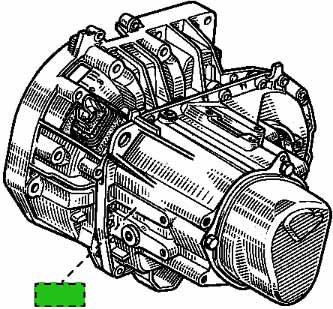

C'est une boite méca , donc JC5, après pour l'indice , vue l'année, je dirai donc JC5-070 mais pour être sûr par contre ...pas le choix, il faut trouver la plaque ...
Il va te falloir ramper sous ta voiture, l'info est marquée sur l'avant de la boite :

L'endroit indiqué me semble être au dessus du bouchon de niveau, je viens de vérifier, je n'ai pas d'inscription à cette endroit
J'ai trouvé une référence renault 7700599940

En 2... :arrow: F4R > boite manu => JC5 119 ou 070 ( aussi noté sur la "cul' de la boite... coté roue chauffeur, suffit d’écarter le pare boue... avec un peu de chance les étiquettes y sont encore... )
