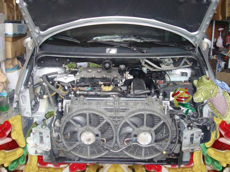

Syl80 a écrit : ..................................
:idea: .... si j'en crois la photo de Syl80 ci-dessus, peut-être un alligator coincé dans le système de propulsion de ton hydroglisseur :?:

TheStone a écrit ::idea: .... si j'en crois la photo de Syl80 ci-dessus, peut-être un alligator coincé dans le système de propulsion de ton hydroglisseur :?:
Un seul tu crois :!: :?: ...
J'en vois un qui a fini de bouffer la tuyauterie de lEGR , et un autre qui va attaquer le filtre à GO
:lol:
Un dernier a du aller se soulager d'une envie pressante dans la bouteille à gauche de la photo :mrgreen:
Pour le gras, certains se reconnaitront ...
NB : @ Syl80 ... les crocos c'est mieux qu'un Watermark sur les photos , hein :!:
