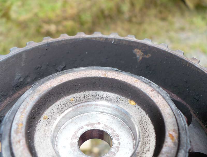

Re: Bruit de casserole sur mon III
On continue les déterrages du jour :
Les photos de la poulie HS
Un coté de la poulie "normal"
Le coté "cogné"
Le coté "cogné"
Le coté cogné et la masse d'inertie à coté ... désolidarisée
L'ensemble en place avec les liaisons élastiques HS
