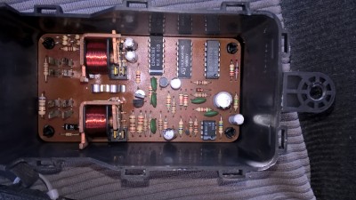

En consultant les schémas (très insuffisants) de la REVUE TECHNIQUE j'ai découvert qu'il existait de l'électronique (On n'en distingue qu'une, mais peut-être y en a-t-il une à gauche et l'autre à droite?)...mais où?
En consultant le site Espace II on distingue sur une photo/schéma...des "relais"...mais ça ne correspond pas à l'Espace I...
QUELQU'UN PEUT-IL M'AIDER!

L'électronique du lève-vitre coté chauffeur se trouve dans la portière, après avoir démonté la garniture de porte.
C'est un boîtier noir qui possède 2 relais.
Il n'est présent que si l'espace a le bouton de commande pour monter/descendre automatique.
